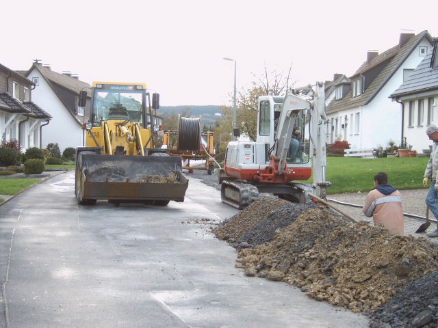

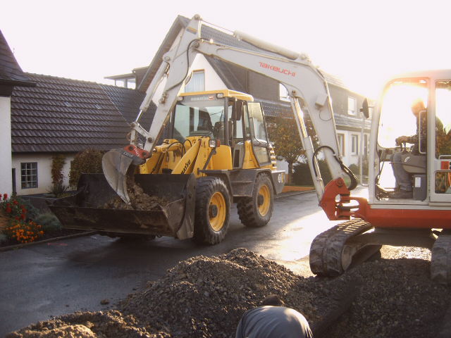

Wir verlegen zur Zeit in Warstein- Belecke 150m 1kV Stromkabel, d.h. das Hauptkabel ist schon von uns beerdigt worden, jetzt müssen nur noch die 20 Hausanschlüsse gemacht werden.
Zu Baubeginn haben wir den Asphalt der Trasse fräsen lassen, um kein Asphalt wegfahren zu müssen und um sofort Füllmaterial vor Ort zu haben, um den Graben bis zur endgültigen Asphaltierung bündig verfüllen zu können...

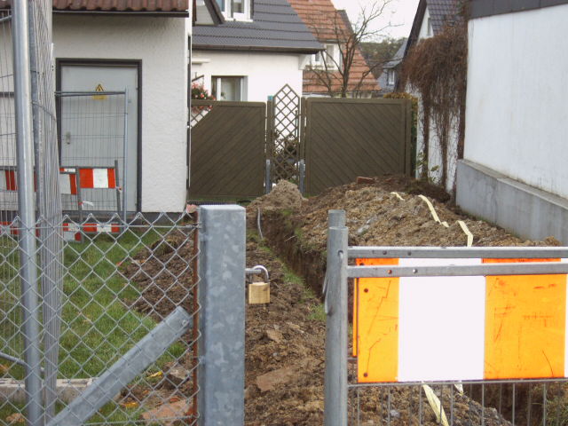

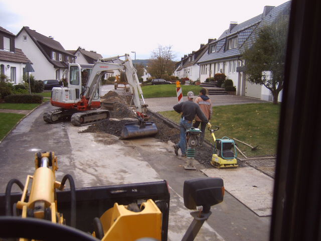

Bild 1: der Graben von der Trafostation (die im Spielplatz integriert ist) zur Straße

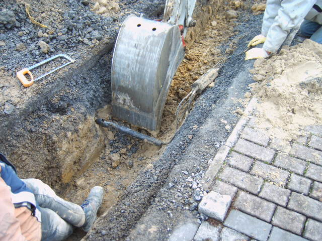

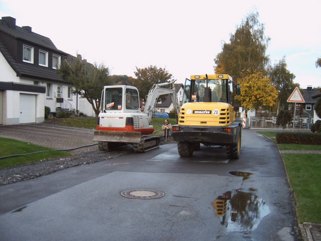

Bild 2: beim aufmachen

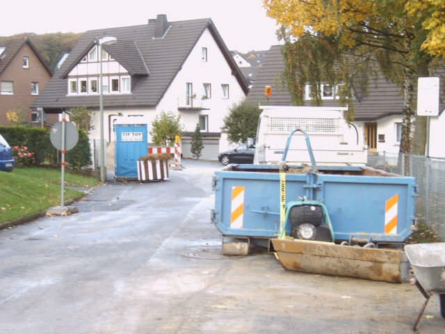

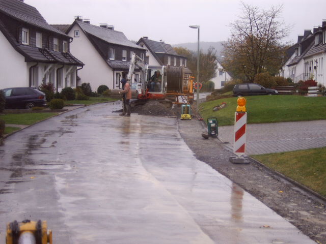

Bild 3: Der Container, mit dem überschüssiger Boden abgefahren wird

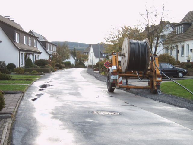

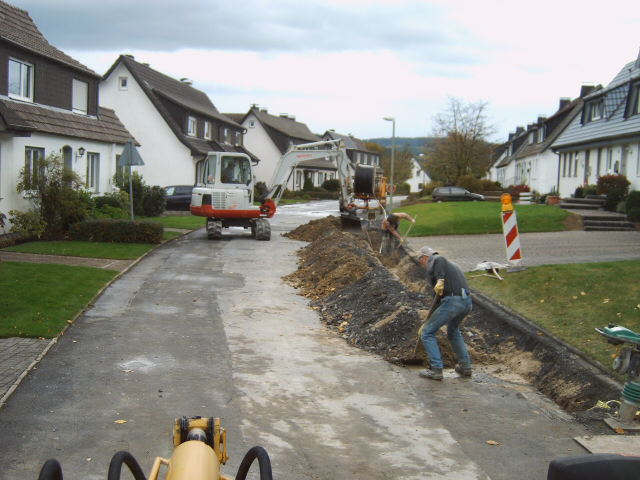

Bild4: Unser Lancier Kabelwagen mit dem Kabel
