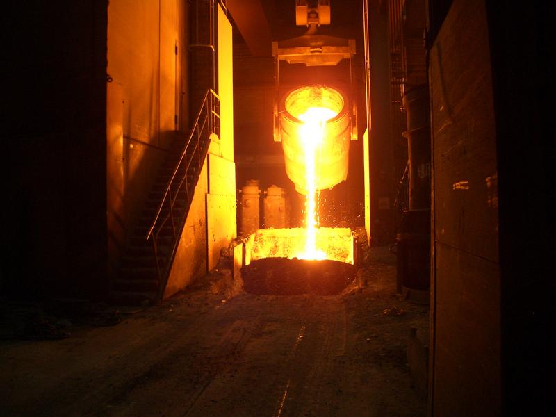

In der Pfanne sind ca. 65to. Stahl. Die Schlacke wird abgekippt...

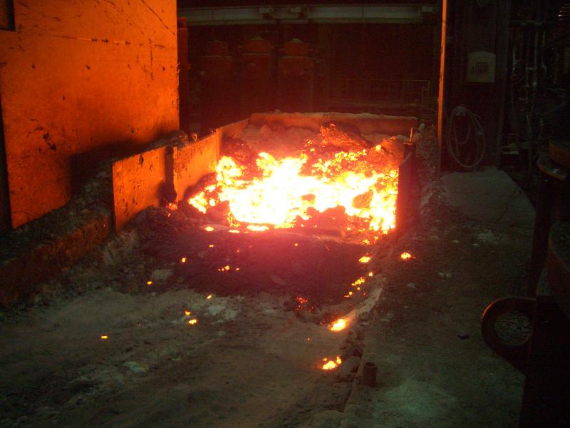

und kann in dem Schlackeloch noch ein wenig abkühlen.

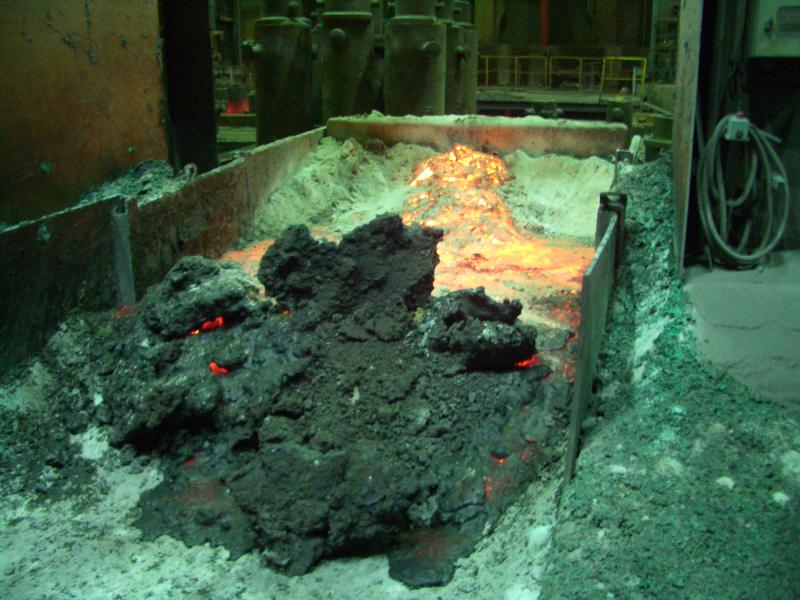

Dann wird zum binden erst mal etwas kühlere schwarze Schlacke über die flüssige geworfen...

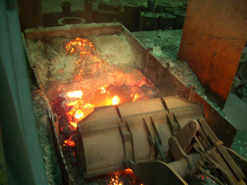

zusammen geschoben und losgeknippt.

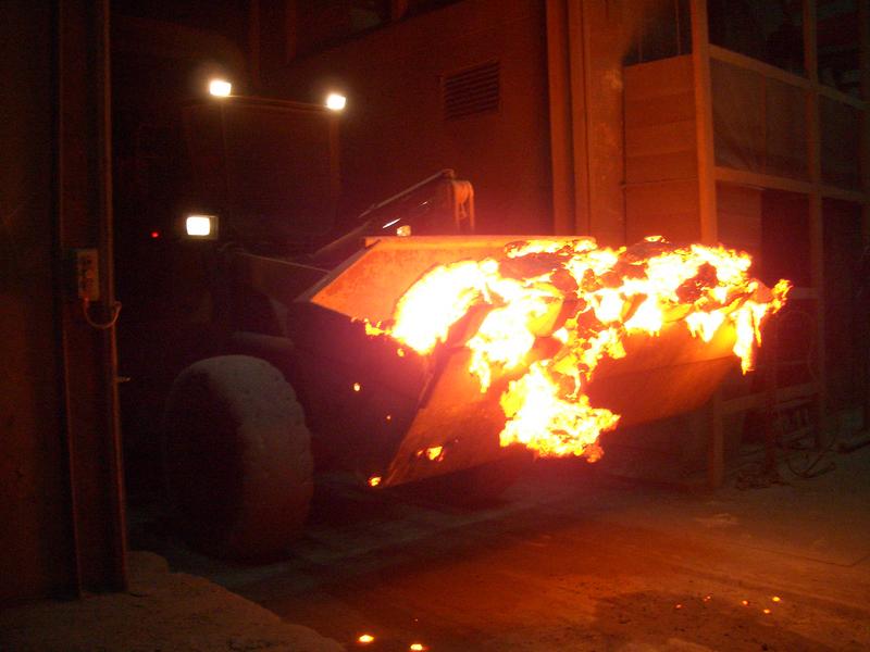

Rückwärts geht dann rüber in eine andere Halle, um den Löffel leer zu machen.

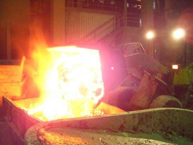

Dort wird die Schlacke dann in Absetztcontainer gekippt...
die später abgeholt werden. Bevor die Container auf öffentliche Straßen kommen, wird erst noch mit einer Menge Wasser gekühlt. So heiß darf die nicht transportiert werden.
