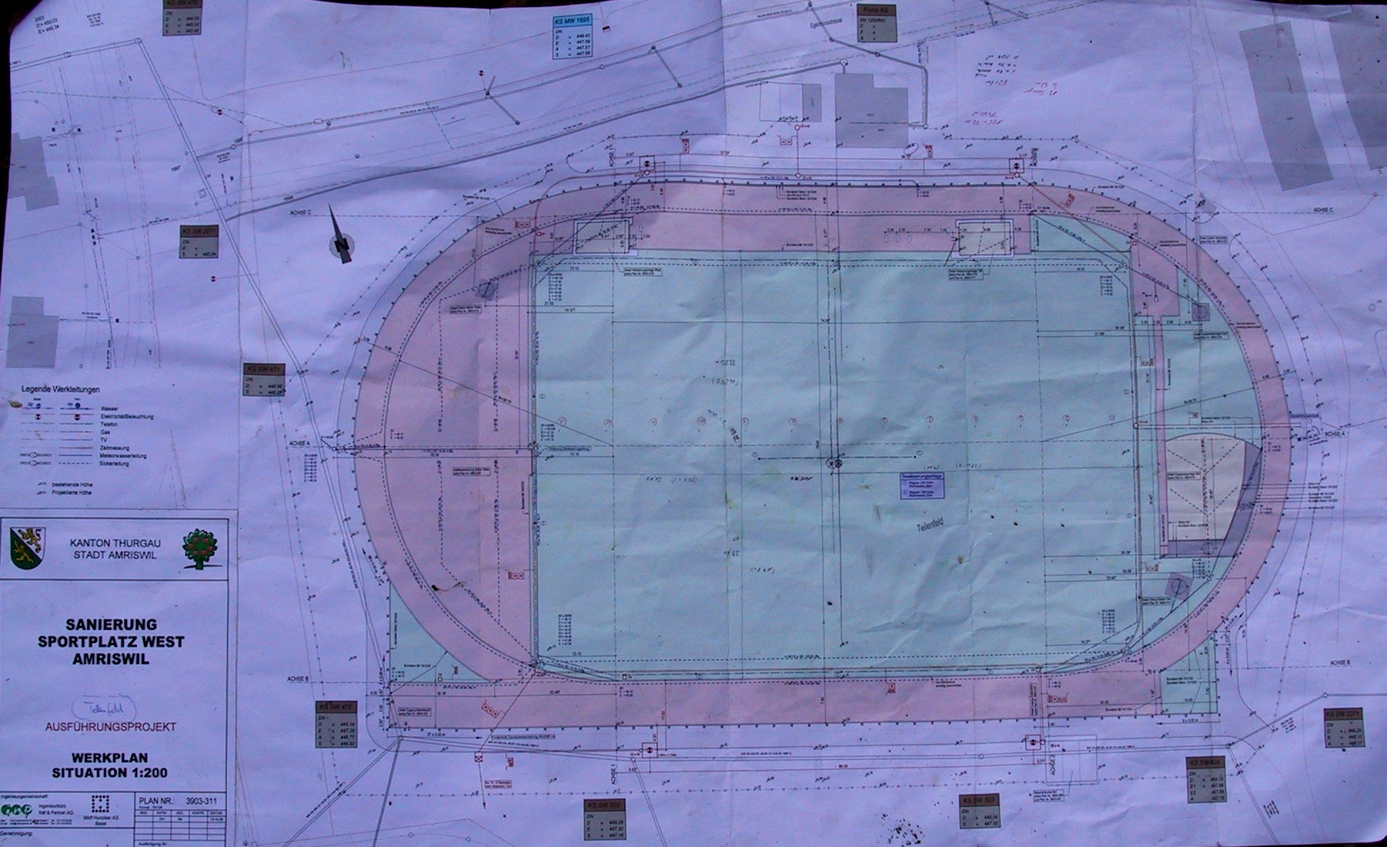

Wir hatten unsere Pläne auch schon gründlich studiert.

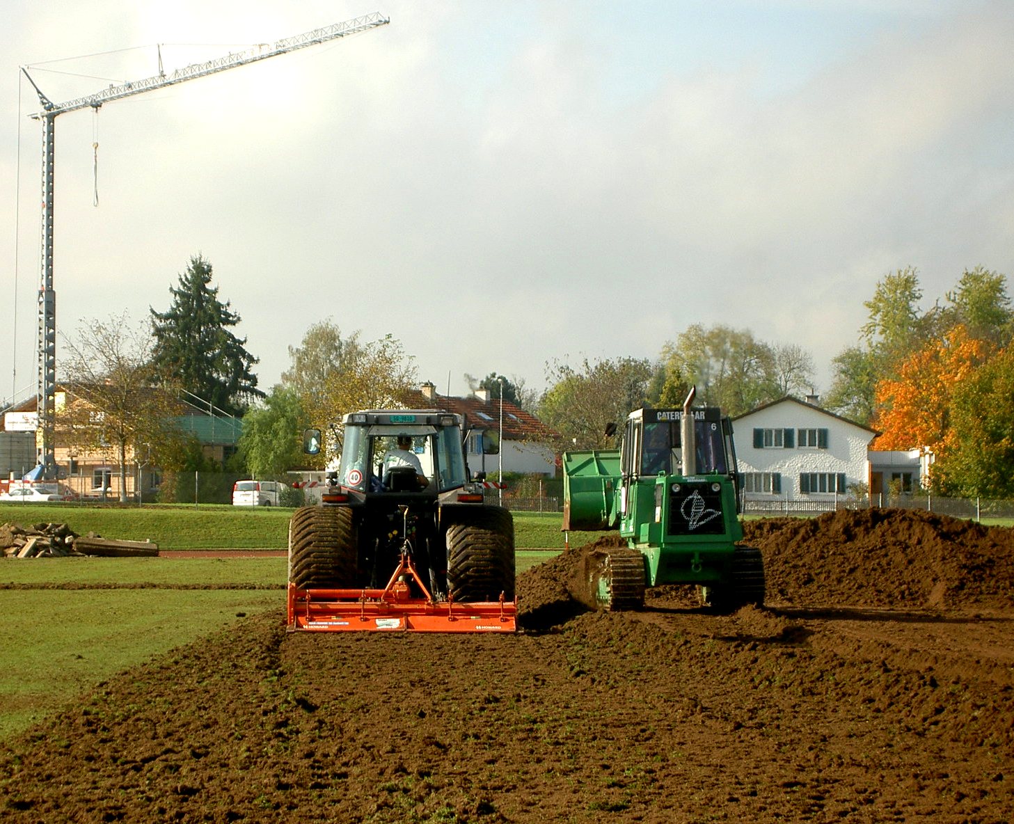

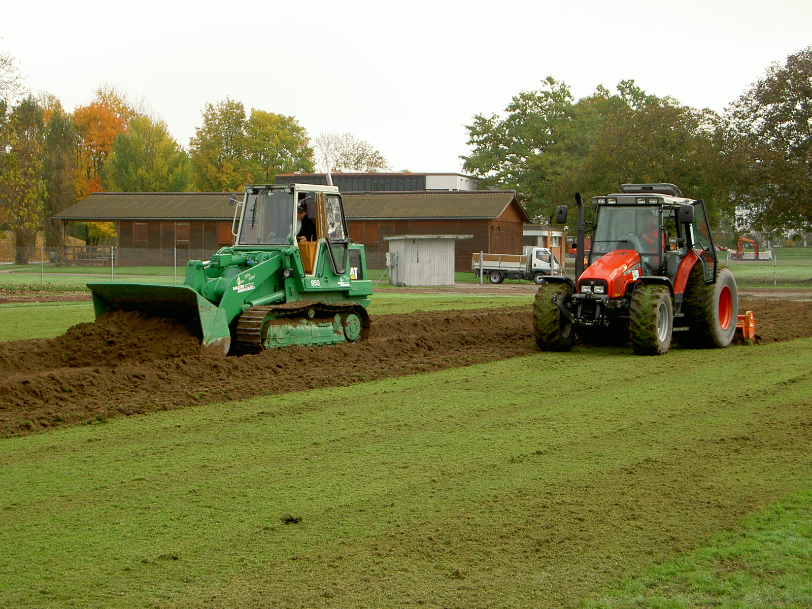

Unsere erste Arbeit war das Mulchen des ganzen Spielfeldes.
Der Rasen wurde somit bis aufs absolute minimum herunter geschleglet.
Mit der Bodenfräse am Traktor auf eine tiefe von 15cm eingestellt gings weiter.
Bis zur Hälfte des Platzes wurde somit aufgefräst und das ganze zwei mal damit der Humus schön fein zu liegen kam .

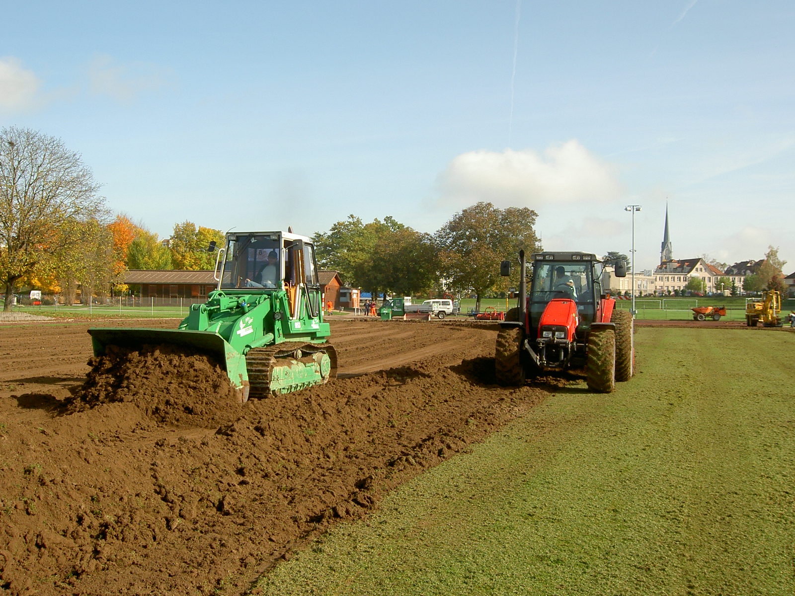

Damit wir den ganzen Humus nicht auf ein weit entferntes Zwischendepot bringen müssen, wird nicht das ganze Spielfeld auf einmal abhumusiert sondern nur bis zur Hälfte. Danach können wir die Rohplanie mittels Laser erstellen , Sickergräben neu anordnen und mit Kies befüllen.
Für die Traktorarbeiten stehen zwei Massey Ferguson auf dem Platz
Ruedi Graf ist dafür unser Mann wenn Traktoren gebraucht werden.

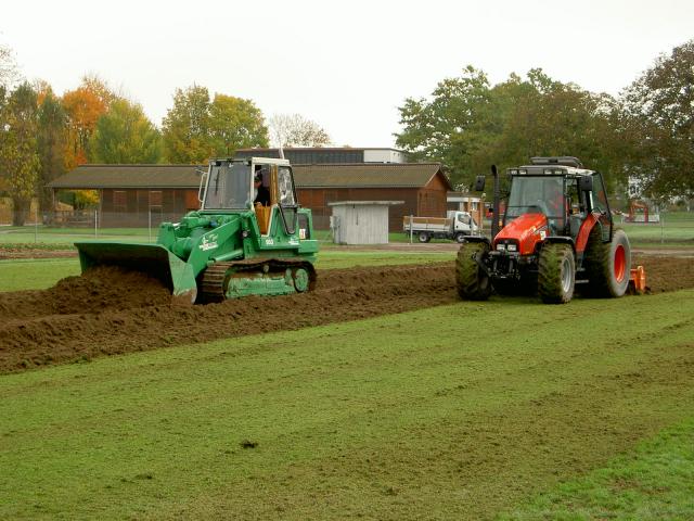

Meine Arbeit ist nun mit dem CAT 953 den Humus in die mitte zu schieben und sorgfältig vom Mutterboden zu trennen.
2005/10/post-1102-1130671929_thumb.jpg
2005/10/post-1102-1130671932_thumb.jpg
2005/10/post-1102-1130671934_thumb.jpg
breite des Feldes ist 72 Meter
bis zur Spielfeldmitte sind es mal ca 60 Meter wo der Humus entfernt werden muss
Durch das Fräsen erhalten wir einen sehr schönen und luftigen Humus , das Hilft uns vorallem für die spätere Verwendung.

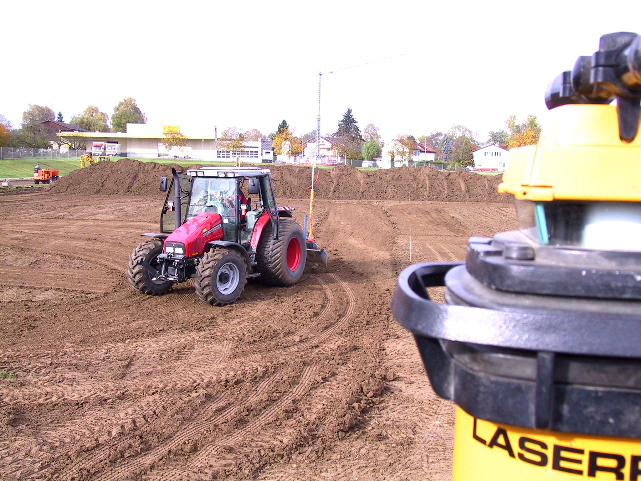

Der Sportplatz bekommt ein Dachgefälle, die Mittelachse längs ist somit der Höchste Punkt . Am Spielfeld Rand ist die Höhe überall gleich.
Das Dachgefälle beträgt 0,5 % das sind 20 cm wo der Platz in der mitte höher liegt.
Die Längsachse wird nun mittels Jalons abgesteckt und in dieser Flucht der Laserplane installiert damit weitere Arbeiten gemacht werden können.
Nach dem Fräsen wird an den Traktor unser Planierschild angebaut.
