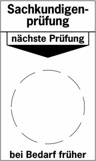

Prüfsiegel zur Dokumentation der durchgeführten Prüfung.
Grundrahmen zum Kleben des Siegels,
dokumentiert verwechslungsfrei den nächsten Prüftermin.
