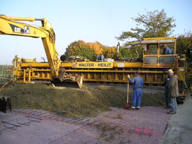

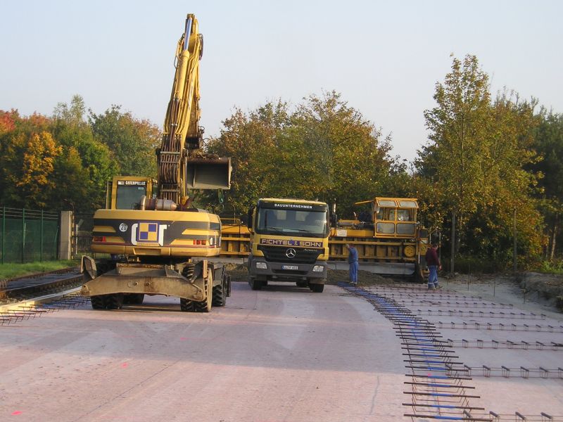

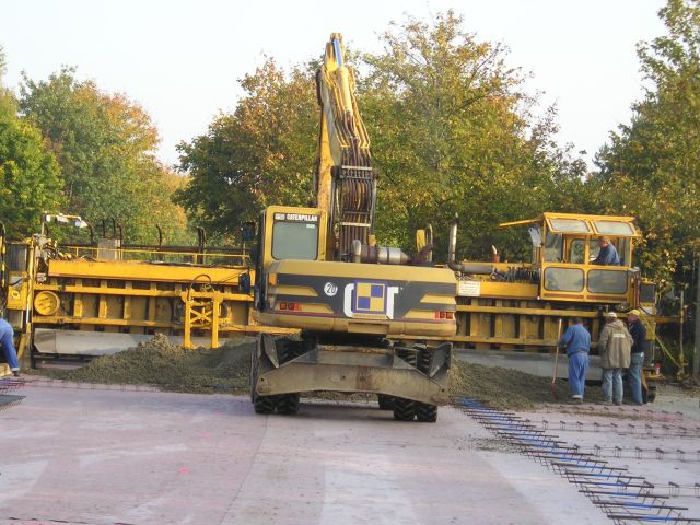

Hier ein paar Bilder der Heiwö Baustelle bei Augsburg. Gebaut wird ein 12m breites ca 106m langes und 25cm hohes Betonfeld mit dem BEton C 30/37. Der Eigenbaufertiger kann theoret. 250m3/h einbauen. Das Feld besteht aus ca 345m3 Beton der Expositonsklasse XF4.
Im Vordergrund sieht man die Dübel und Anker welche Längs- und Querkräfte der Betonplatten aufnehmen. Diese müssen eine exakte Höhenlage haben, was auch kontrolliert wird.

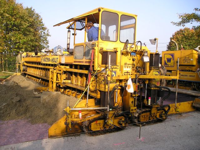

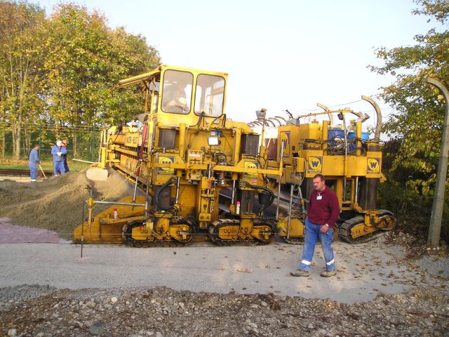

hier wird der Beton verteilt ung gerüttelt.

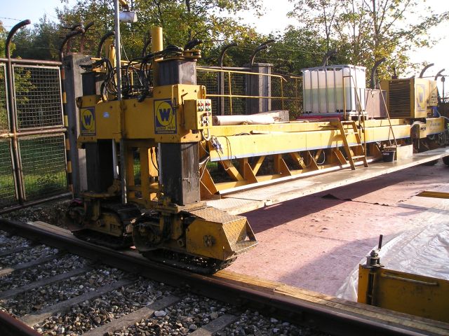

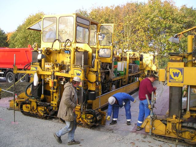

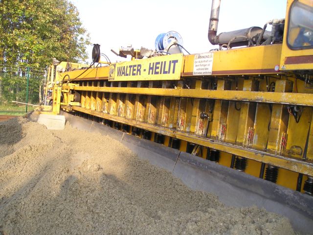

hier wird der Schwertverteiler und die Gleitschalung angebaut.

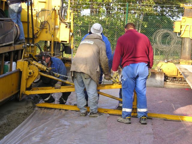

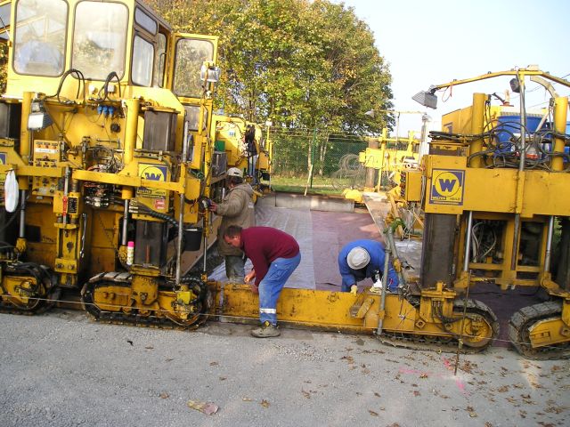

das ist der Nachbehandlungswagen bzw. Sprühwagen wo eine Art Wachsschicht aufgebracht wird, damit der Beton langsam abbindet und keine Risse bekommt.
Das Gerät ist ebenfalls Eigenbau Bj 2001.
