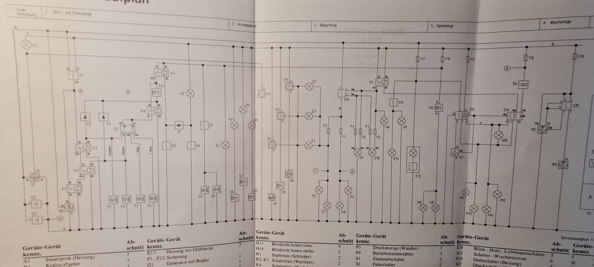

Kann jemand mit einem Schaltplan dienen?
Hallo, hier mal der Schaltplan.
Mal so ein paar Möglichkeiten, die ich schon hatte,
die Schaltmimik hängt mit auf der Sicherung des Bremslichts (mit STOP bezeichnet), bei schlechtem Kontakt der Sicherung in der Fassung schaltete kein Gang mehr
oder die Leitung zu dem Inch-Taster im Bedienhebel des Hubwerks ist kaputt, dann hat das erste Relais keine Masse und schaltet nicht.
Bitte mal kurze Rückmeldung an was es lag, wenn du es gefunden hast.
Nachdem wir bereits einige Stunden mit Fehlersuche verbracht hatten, war das Problem heute, dank Deiner Hinweise, in 2 Minuten aus der Welt.
Kontakte von Sicherung F11 und Sicherungshalter gereinigt; Funktion voll gegeben.
Vielen Dank für den Schaltplan und deine wertvollen Erfahrungen.
