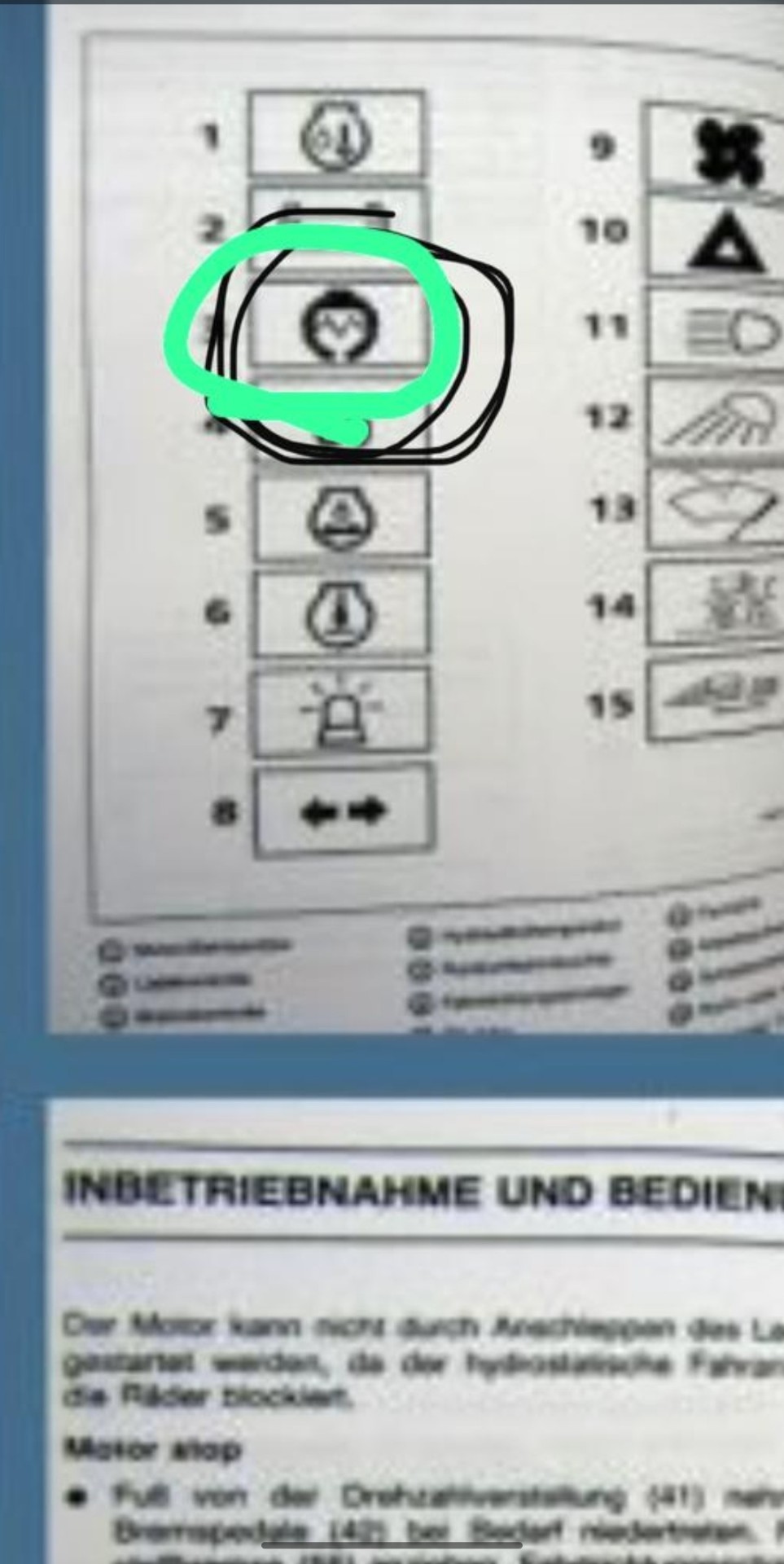

Ich habe einen OK L6 Lader. Von jetzt auf gleich fährt er nicht mehr vor- und rückwärts. Es leuchtet diese Lampe seitdem. Da ich keine Anleitung dazu habe bräuchte ich euer Schwarmwissen. Kann jemand bitte schauen was das ist?

Müsste die Handbremse sein. Da ist ein Kontaktschalter dran, wenn man blöd hinkommt verbiegt sich da ein Blech.
