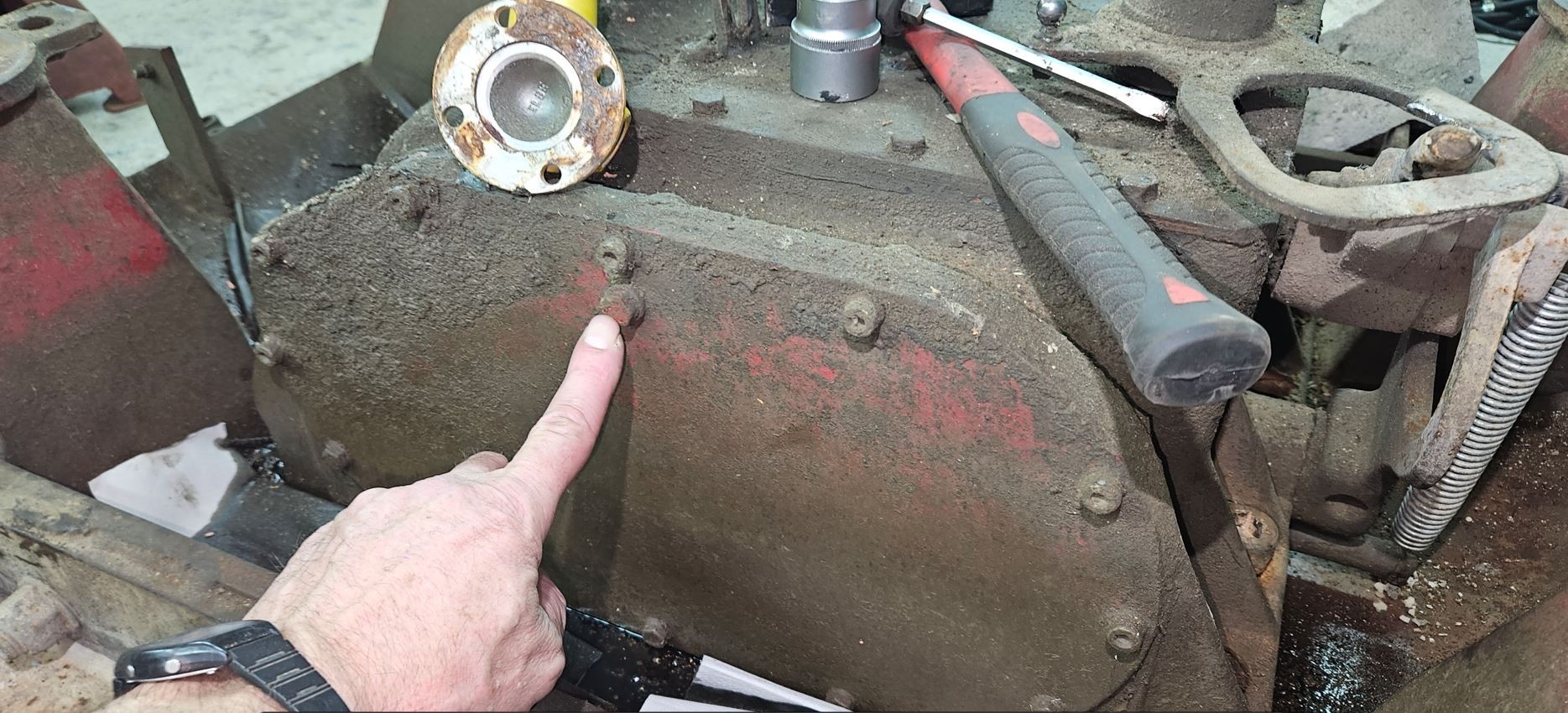

ich habe vor 2,5Jahren eine Rüttelplatte gekauft, durch verschiedene negative Ereignisse komme ich jetzt erst dazu sie flott zu machen. Ich wurde leider vom Verkäufer etwas angeschmiert wie sich nun zeigt.
Frage: wie bekomme ich das Öl in den Erreger, bzw. wo kontrolliere ich den Ölstand? Nirgends ist eine Einfüllschraube/Kontrollschraube zu sehen zu sehen.
Für eine Kontrollschraube scheint mir diese hier zu weit oben zu sitzen da die Füllmenge angeblich nur 1,75L ist???
Danke und Gruß Hartwig

Erregeröl is da nicht soviel drinne aber die genaue menge weiss ich auch nicht kuck mal in der Bodengruppe ob da ne schraube ist,
zumeist werden die dann bis an die unteren Gewindeanfang gefüllt.
