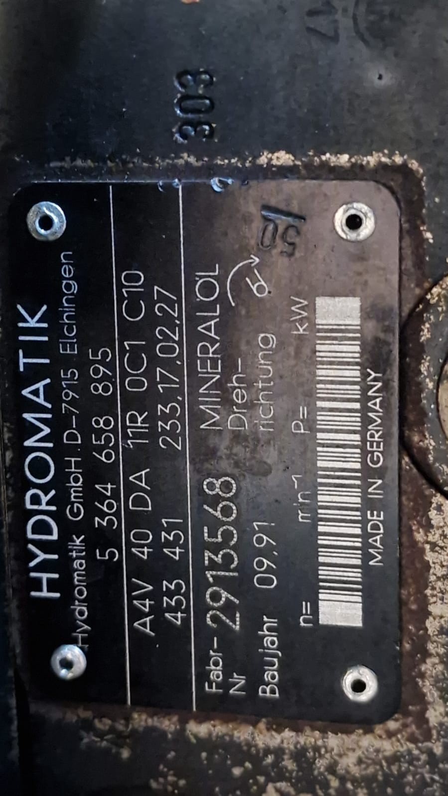

welche Pumpe ist denn verbaut, möglicherweise kann man dann eher helfen.
Hydraulix
Das steht auf der Pumpe.

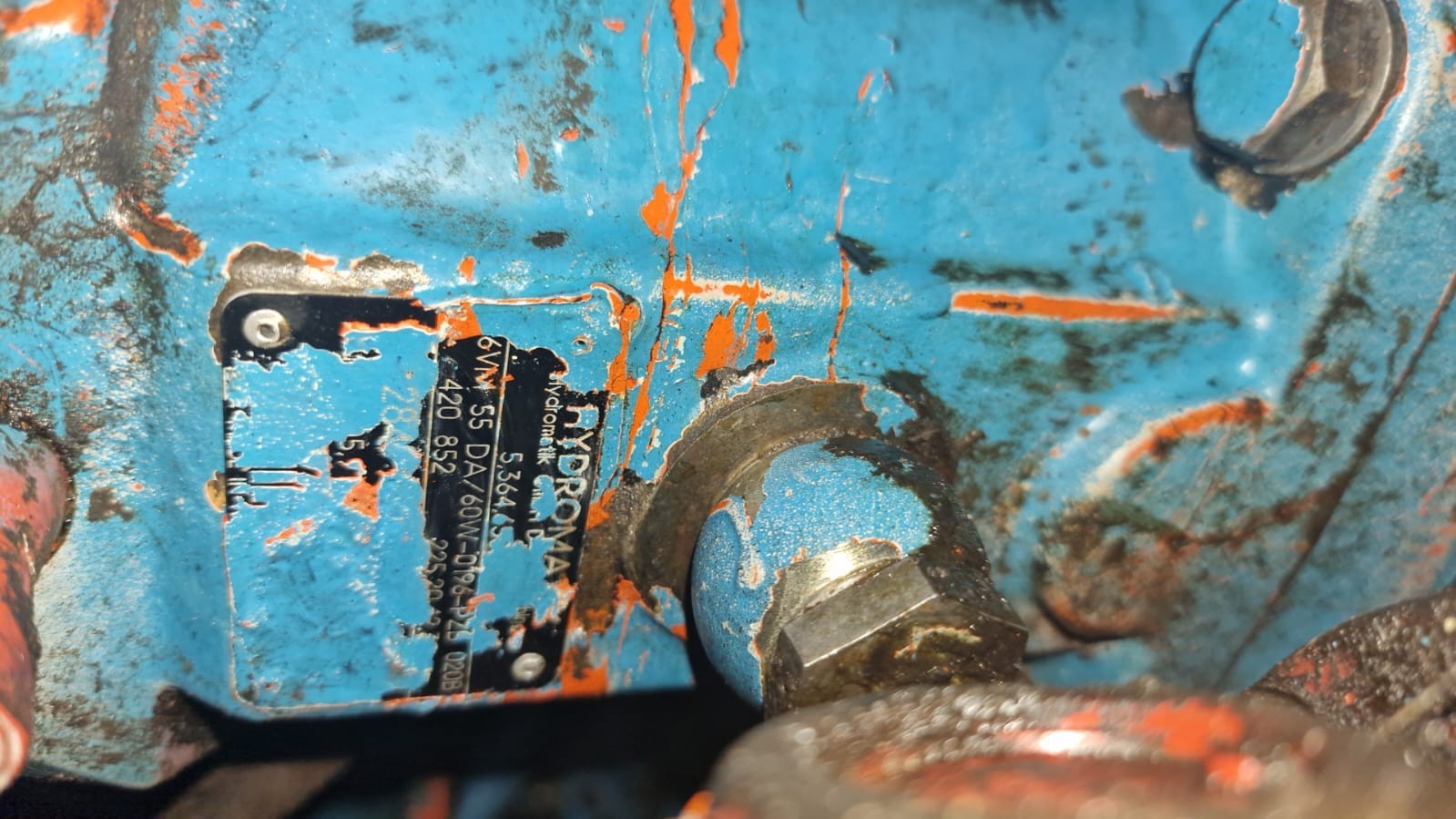

Und hier der Motor

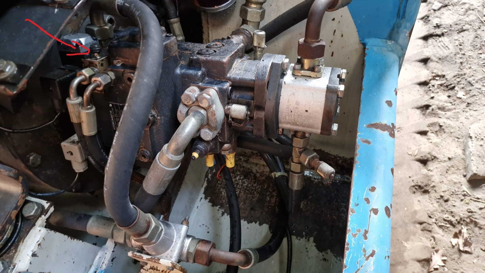

Ich habe diesen Entlüfter mal aufgemacht. Da kommt nichts raus. Auch wenn ich eine Fahrstufe einlege und losfahre.  Darunter müssten die Steuerleitungen zum Hydromotor sein. Ich habe leider keinen Schaltplan oder Entlüftungsanleitung.
Hallo,
da mußt du auf die Bremse treten, dann kommt etwas, Bremsinchventil sollte das sein, warum viel Gas zum losfahren,
da sollte das Anfahrventil etwas rausgedreht werden, aber man sollte wissen was man macht, und wo was ist.
