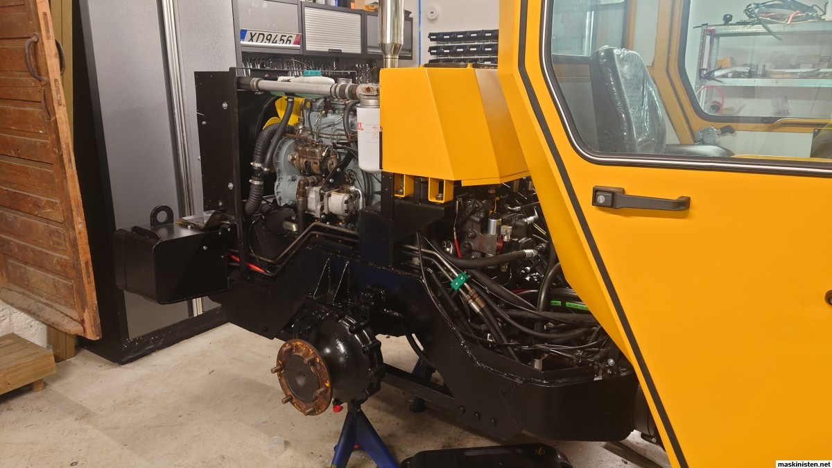

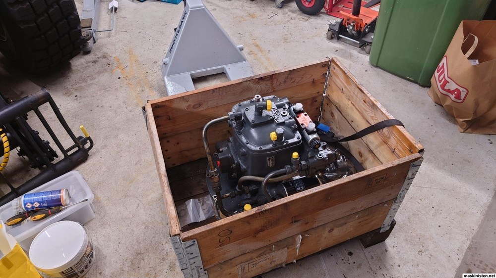

Nach dem Einbau einer generalüberholten Pumpe in meinen Traktor habe ich nur noch den Rückwärtsgang und neutral. Magnetventil und Stromversorgung sind in Ordnung, aber die Pumpe lässt sich dadurch nicht ausrichten. Der Messhahn am Filtergehäuse zeigt 0 bar an, aber das kann auf keinen Fall stimmen.
Die Pumpe ist eine Linde PV50 Automotive

sicher PV 50 ? oder BPV 50.
Hydraulix
Ich bin sicher, es ist ein PV50.
Habe die Räder angehoben und beim Gasgeben im Leerlauf und Rückwärtsgang 1,5 bar gemessen. 0 bei vorwärts.
