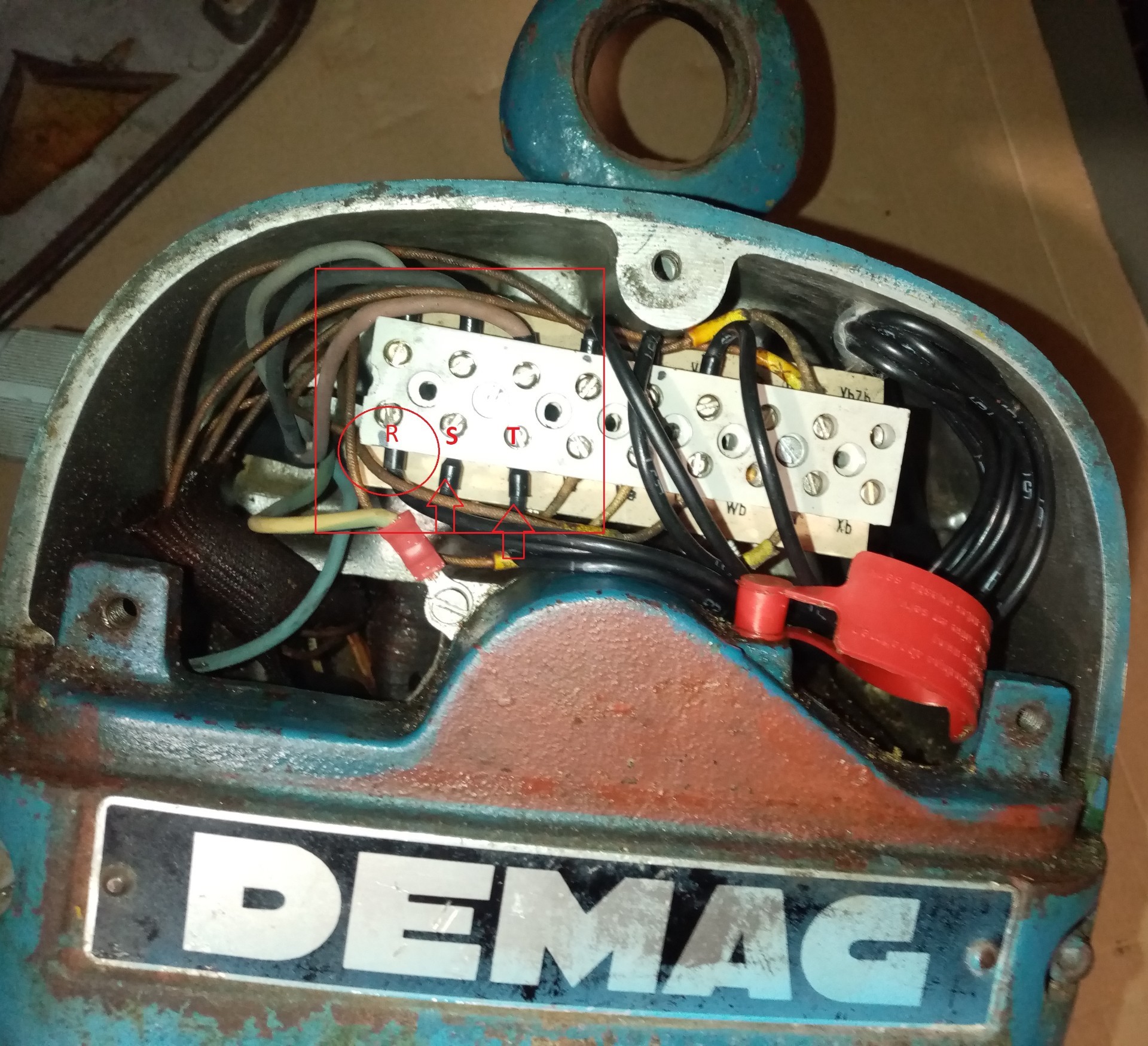

ich habe mal ein Demag Kettenzug gekauft. Laut Vorbesitzer flog die Sicherung raus. Bei mir flog die Sicherung nicht raus. 400V 16 A Steckdose.
Allerdings hat sich bei mir sofort der Motor gedreht, sobald man den Not AUS herausmachte.
Nach etwas schlaumachen im Internet bin ich drauf gekommen das die Ader R (siehe Foto)  direkt wohl zum Motor läuft. Die Ader R habe ich dann mal abgeklemmt.
Jetzt funktioniert eigentlich alles wie es sollte. Auf und AB bzw. Not EIN und AUS geht auch alles. Auch unter Last.
Kann mir jemand sagen, ob ich das so lassen kann? Da die Ader ja wohl vorher angeschlossen war? Und ja eigentlich auch ein Sinn hätte, oder nicht? Ist es ein Sicherheitsrisiko?

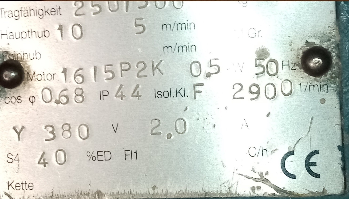

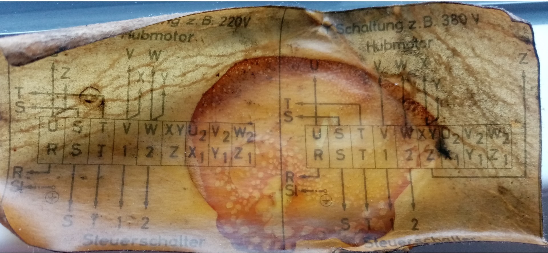

Könnte ich den Kettenzug auch mit 220V Anschluss? Also 3 Adern Hausstecker betreiben ?
