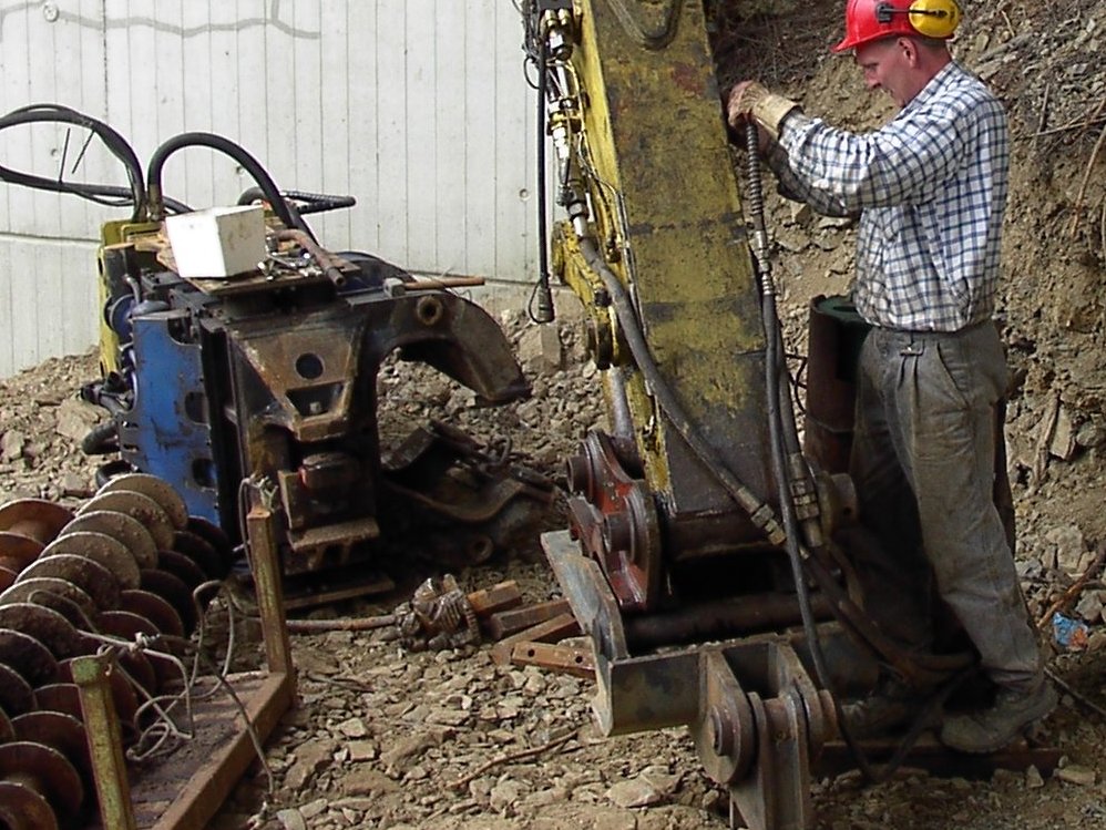

Habe leider nur dieses Foto.
An dem Lehnhof-Adapter sind 4 konische Büchsen eingelassen worden.
Den kann man so ganz einfach umdrehen.
Wir hatten das System so gewollt, um zb. wie dort zu sehen, noch mit einem ABI-Bohrgerät vorbohren zu können. Ohne den Adapter unmöglich.
Im Hintergrund liegt die Movax-Ramme. Die hat dann ausslieslich den Quick-Hitch SW.

2005/10/post-223-1128249579_thumb.jpg
Oh da hab jetzt etwas geschlafen, aber durch das Bild glaube ich es verstanden zu haben, ihr nehmt mit dem Movax Wechsler den Lehnhoff auf, um so weitere Geräte anbauen zu können top.gif So geht das natürlich auch. Alles in allem bietet das Movax sytem sicher viele Vorteile, das einzige Problem, das ich sehe ist folgendes, in einigen Jahren, die Entwicklung rast herbei, werden vielleicht Ölwechsler (wie Likufix, Oilquick oder das Wimmer Oil Plus zum Standart gehören, in die Richtung ist Quick Hitch sicher nicht ausbaufähig (wahrscheinlich) aber das dauert vieleicht noch eine Weile, und in einem Gewerbe wo man nicht viel mit Hydraulischen Werkzeugen arbeitet wäre es auch egal, aber dazu suche ich jetzt gleich den richtigen Thread. Was ich noch wissen wollte ist, ob das Aufnehmen der Geräte (irgendwie muss man mit der Lasche ja genau treffen)
