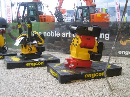

Sowie alle Tiltrotatoren ohne Zylinder: KEINE Kraft mit Schwenken!!! Und sehr Teuer beim Kauf und Ersatzteilen!
Soviel ich weiss darf man im gegensatz zu Engcon keinen Hydraulikhammer oder gar eine Fräse anbauen.
ausserdem sollen sie deutlich weniger Kraft beim Schwenken haben, zudem gibts mit der Mechanik noch viele Probleme.

Was heißt denn "Keine Kraft beim Schwenken"?
Die Hersteller von Tiltrotatoren mit Zylinder werben für Ihre Produkte auch mit der Aussage, dass die Tiltrotatoren zum POSITIONIEREN der Löffel geeignet sind.
Und für diese und stärkere Aufgaben sind auch die Tiltrotatoren OHNE Zylinder bestens geeignet. Mit dem einen Unterschied, das die eventuell störenden Zylinder wegfallen.
Zylinder haben gegenüber einem Drehmotor bis zu viermal höhere Kraft beim Schwenken, sind Leichter und bauen nicht so hoch auf
Stärker mit Zylinder--ist die richtige alternative

Da hast du aber ein unvorteilhaftes Bild genommen Peter,
dem Rädlinger seine EnconDrehwerks/EigenSchwenkmotor Kreuzung ist auch ein Unflat.
Es ist richtig das die Zylinder mehr Kraft entwickeln, aber dabei auch breiter werden da sich die Zylinder ja auch bewegen.
Wie hoch ist denn die Kraft die in der Anwendung (im Einsatz) von der seitlichen Schwenkbewegung abverlangt wird?
Hallo Dirk, Stell dir vor du willst mal 90° quer zum bagger was wegnehmen, das machst du über die Schwenkbewegung.
Da fehlt es den Drehmotor/tiltrotatoren noch etwas an Kraft.
Hallo schwarzbauma,
zum einen gibt es hier eine falsche Information. Auch die Tiltrotatoren OHNE Zylinder sind für Hammer und Fräse freigegeben. Praxistests haben sehr gute Ergebnisse ergeben.
Welche Probleme gibt es denn mit der Mechanik?
