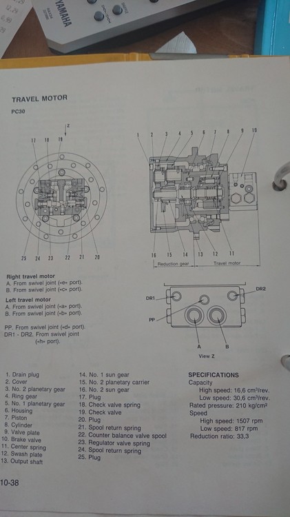

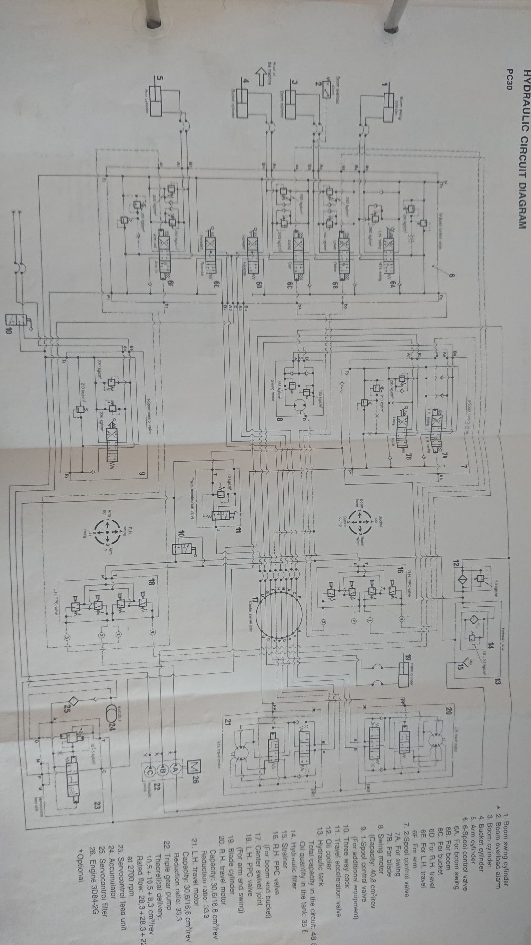

Zum einen wie ist das Funktionsprinzip für den 2. Gang. Dachte immer der Winkel der Schrägscheibe des Kolbenmotors wird verändert. Allerdings sehe ich keine Kolben in der Schnittzeichnung des Motors und auch aus dem Hydraulikplan werd ich nich schlau. Kann mir die funktionsweise jemand erklären?
So wie ich das verstehe gibt das Ventil für den 2. Gang Druck bzw. Ölmenge aus dem Vorsteuerkreis auf die Fahrmotoren. Aber ist es tatsächlich der zusätzliche Ölstrom der zur geschwindigeit führt oder wird doch nur ein Ventil betätigt das den Schwenkwinkel der Schrägscheibe ändert

Hallo,
ich sehe da Kolben und Schrägscheibe, allerdings wenn du daß schon nicht erkennst, dann willst du den Fahrmotor instandsetzen obwohl du wenig
Ahnung von der Materie hast na viel Spaß dabei.

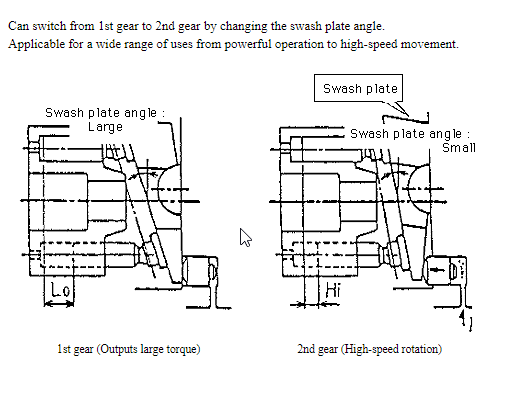

Ich habe bei Nachi folgende Erklärung der Funktion gefunden aber vermisse bei meinem fahrmotor die Vertstellmöglichkeit der Schrägscheibe zumindest in der Skizze.
ich meine den Kolben unten rechts im Bild

Hallo Hydraulix,
Ja da hast du Recht. Habe ich etwas missverständlich geschrieben. Sorry
Das Prinzip mit Schwenkwinkel ändern um die Drehzahl zu erhöhen leuchtet mir schon ein.
Nur bei mir scheint es anders umgesetzt zu sein. Das würde ich gerne verstehen.
