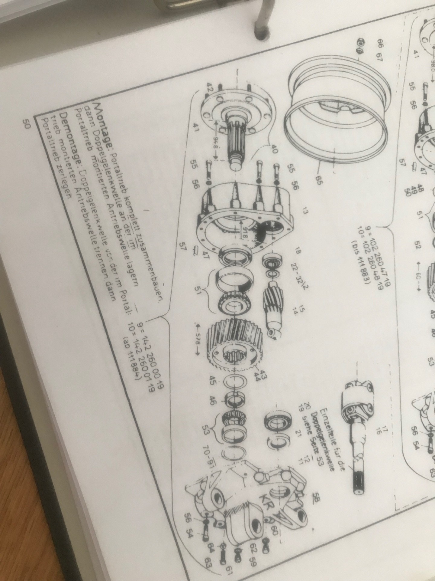

Bei meinen Kramer 312 ist hinten links beim Portalantrieb  die Achswelle gebrochen.
Habe jetzt eine gebrauchte aufgetrieben.
Kann mir jemand erklären wie ich die Vorspannung der Kegelrollenlager Bild  Position 51 und 53 einstelle ?

Habe jetzt nich direkt Ahnung vomkramer 312 aber sind Nummer 70 und 45 nicht distanzscheiben die es in unterschiedlichem Dicken gibt um die Vorspannung zu gewährleisten?
