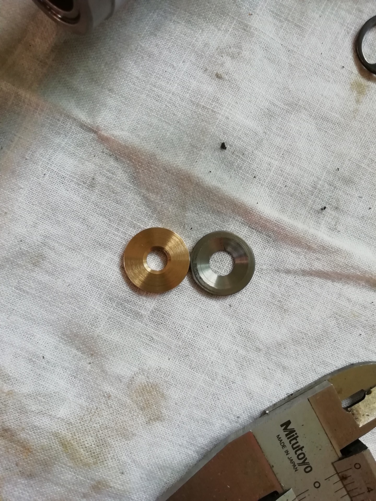

Hallo, ich habe mir einen 601B gekauft welcher sofort nach Fahrtrichtungswahl losfährt.
Gibt es da etwas einzustellen?
Bin über jede Antwort froh.

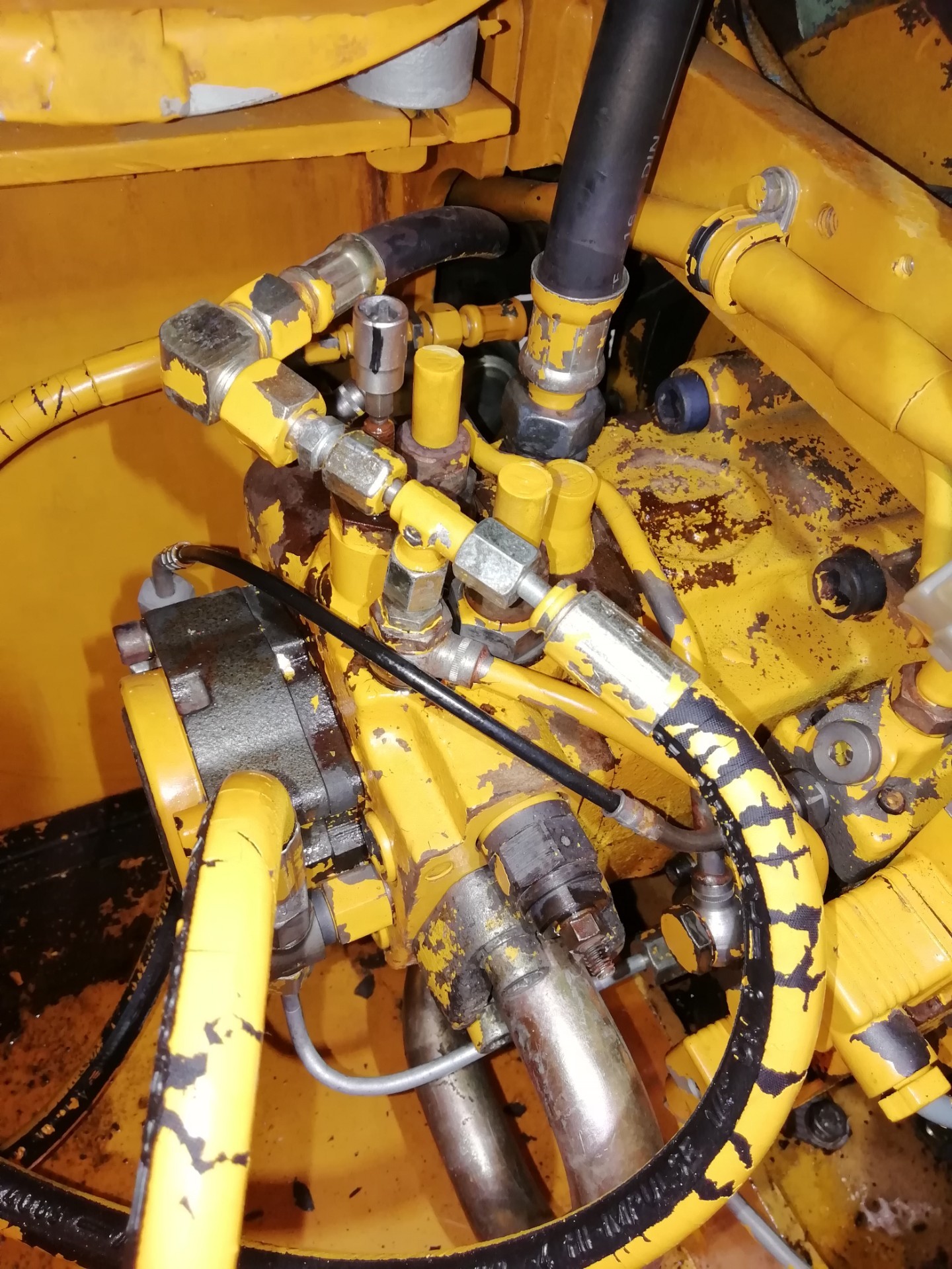

Da hat doch schon einer die Nuss auf einer Stellschraube vergessen 😉
Ja ich😃... aber was ist das eigentlich für eine Schraube?
Speisedruck?
Der Steuerdruck ist wohl zu wenig weshalb der Vorbesitzer an der Regelschraube fest 10bar eingestellt hat, damit man noch fahren kann....
Hab mal eine Stauscheibe mit 4,5mm statt 5,5mm gedreht und eingebaut. Jetzt funktionierts wieder relativ gut.
Vermutlich ist die Speisepumpe nicht mehr die beste und bringt zu wenig Fördervolumen...
Hallo,

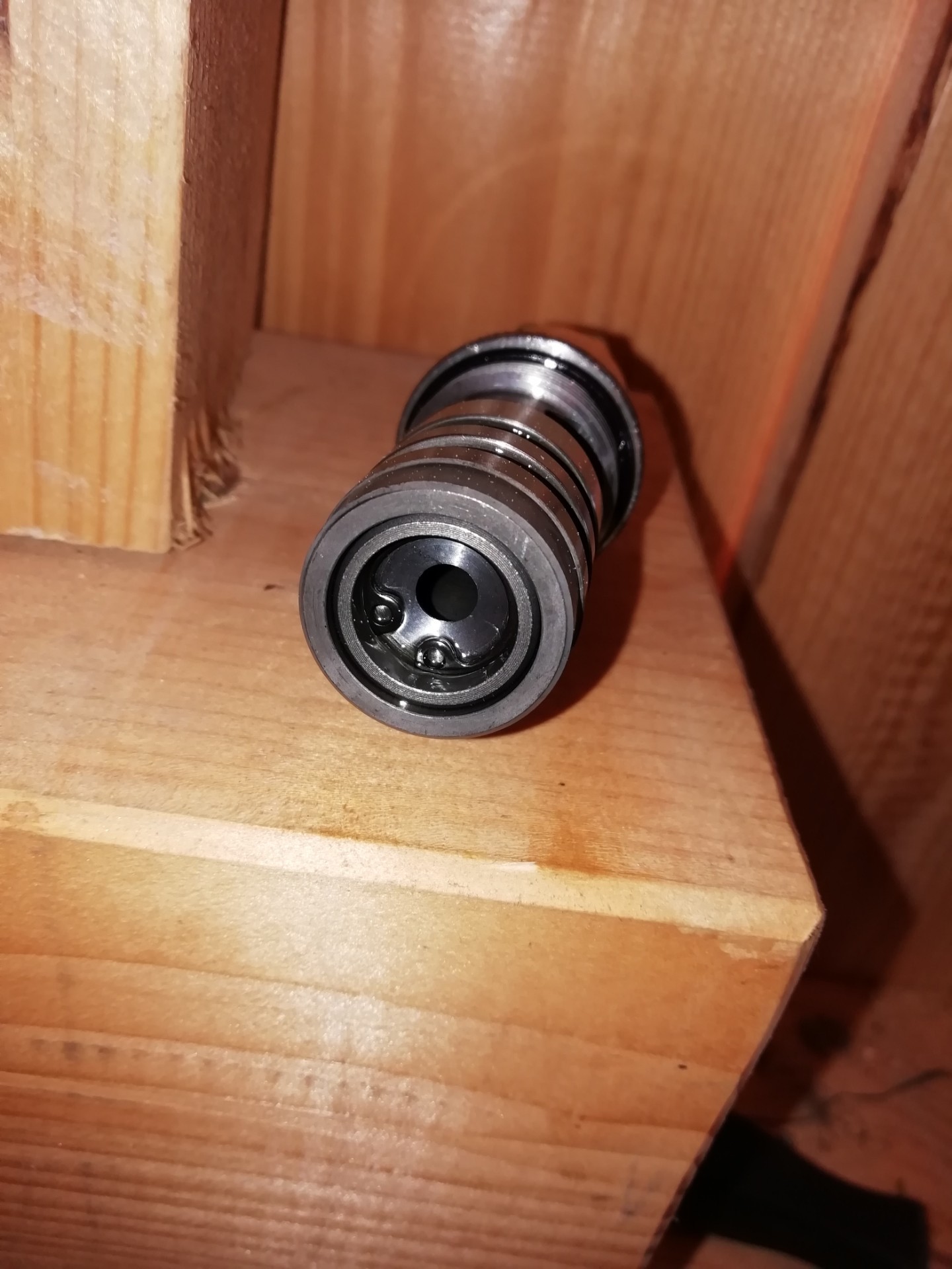

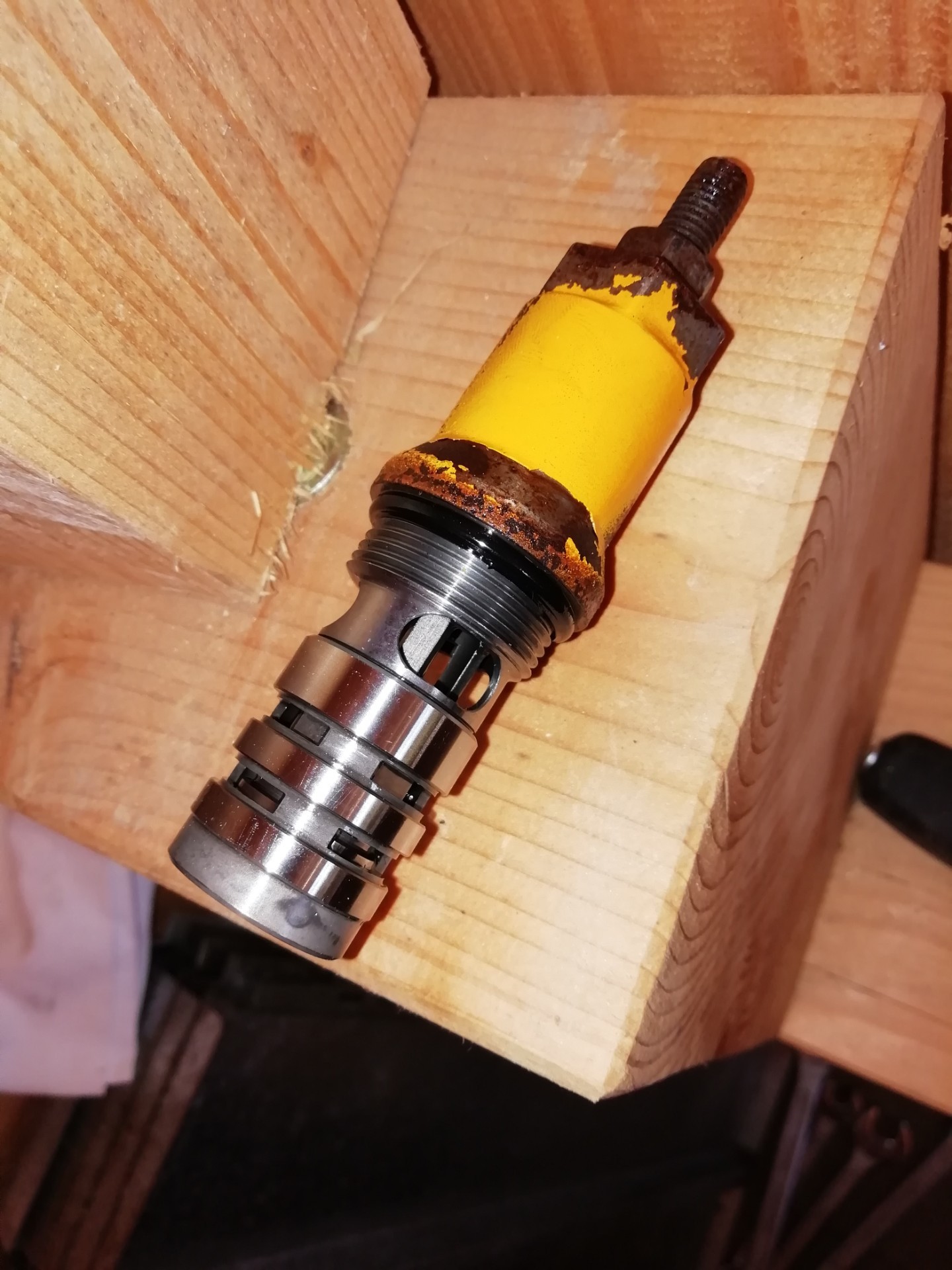

schöne Arbeit, aber laut E-Katalog gibt es ca 5o unterschiedliche Blenden, abgestuft 0,1 mm bereich.
Beim wechsel des Inchventils unbedingt die alte Blende verwenden.
Aber an den div. Schrauben und der Speisepumpe sieht man, dass schon einiges geschraubt wurde, macht er es auch beim
rückwärtsfahren ?
