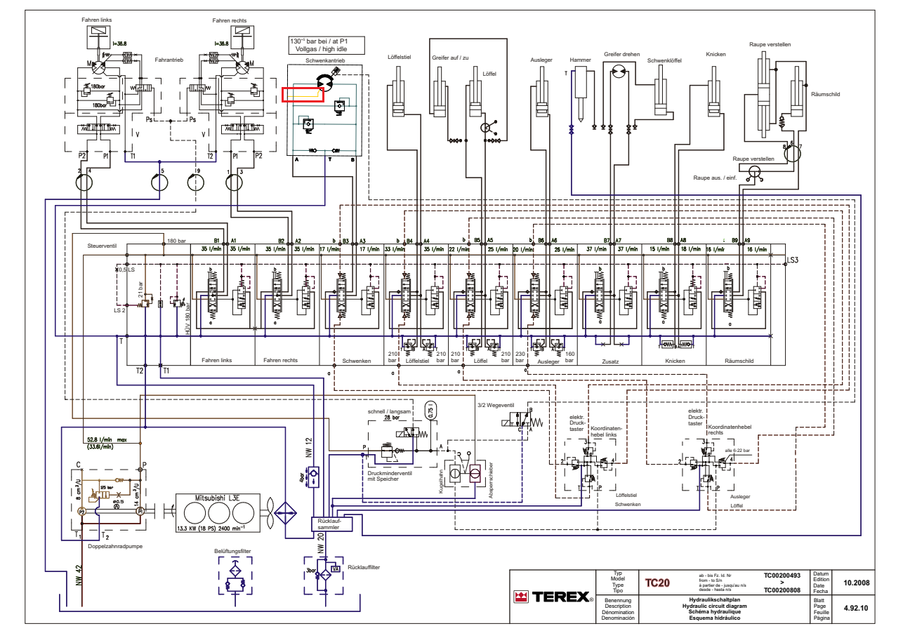

Laut Schaltplan müsste der Schwenkantrieb 4 Leitungen angeschlossen haben,wenn man die gelbe als Lecköl und Anschluss T als Nachsaugung ansieht.

Sorry,mein Fehler........die 4. Leitung ist die Ansteuerung Schwenkbremse.
Ich nehme an,dass die gelbe Leitung ,was Lecköl andeutet ,in den T-Anschluss nach den Nachsaugeventile geht.Anders würde es keinen Sinn machen,Schaltplan ist hier aber zu undeutlich.
Mein Gedanke wäre,wenn der Kolben der Schwenkbremse undicht ist,würde das Steueröl (28bar) über die defekte Kolbendichtung ins Gehäuse abhauen,dort nen Staudruck erzeugen und den Wellendichtring rausschieben.
