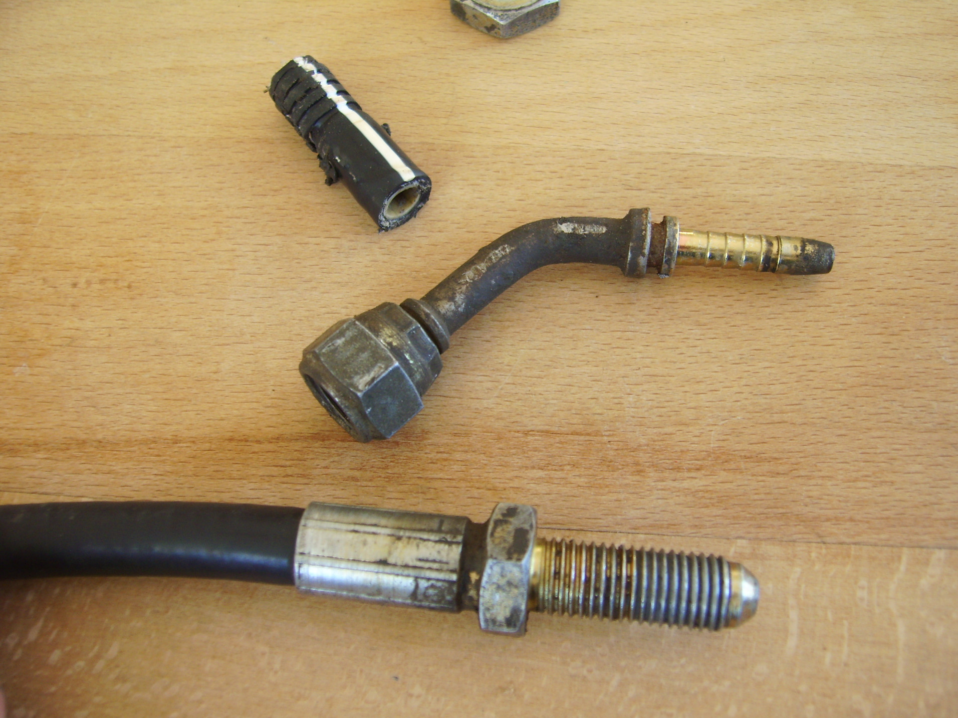

ich habe hier ein absolutes Problem.
Es geht um Bremsschlauch (Bremsflüssigkeit)  für Mobilbagger.

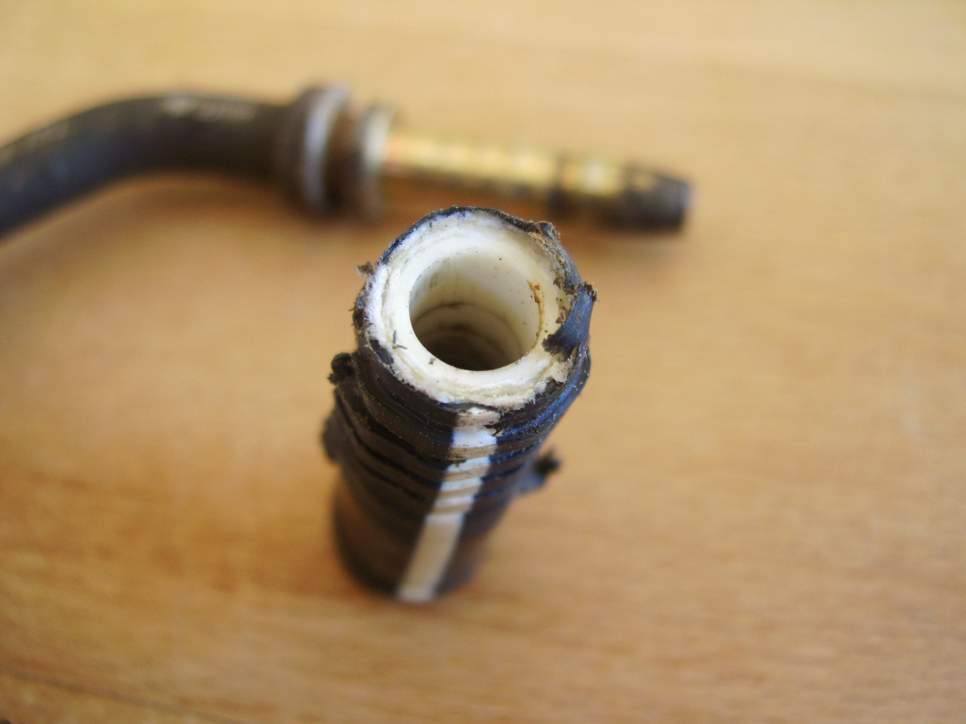

Der Schlauch ist vermutlich ein Thermopasschlauch, Hersteller unbekannt.
Innendurchmesser 7 mm
Außendurchmesser ca. 12,2 mm

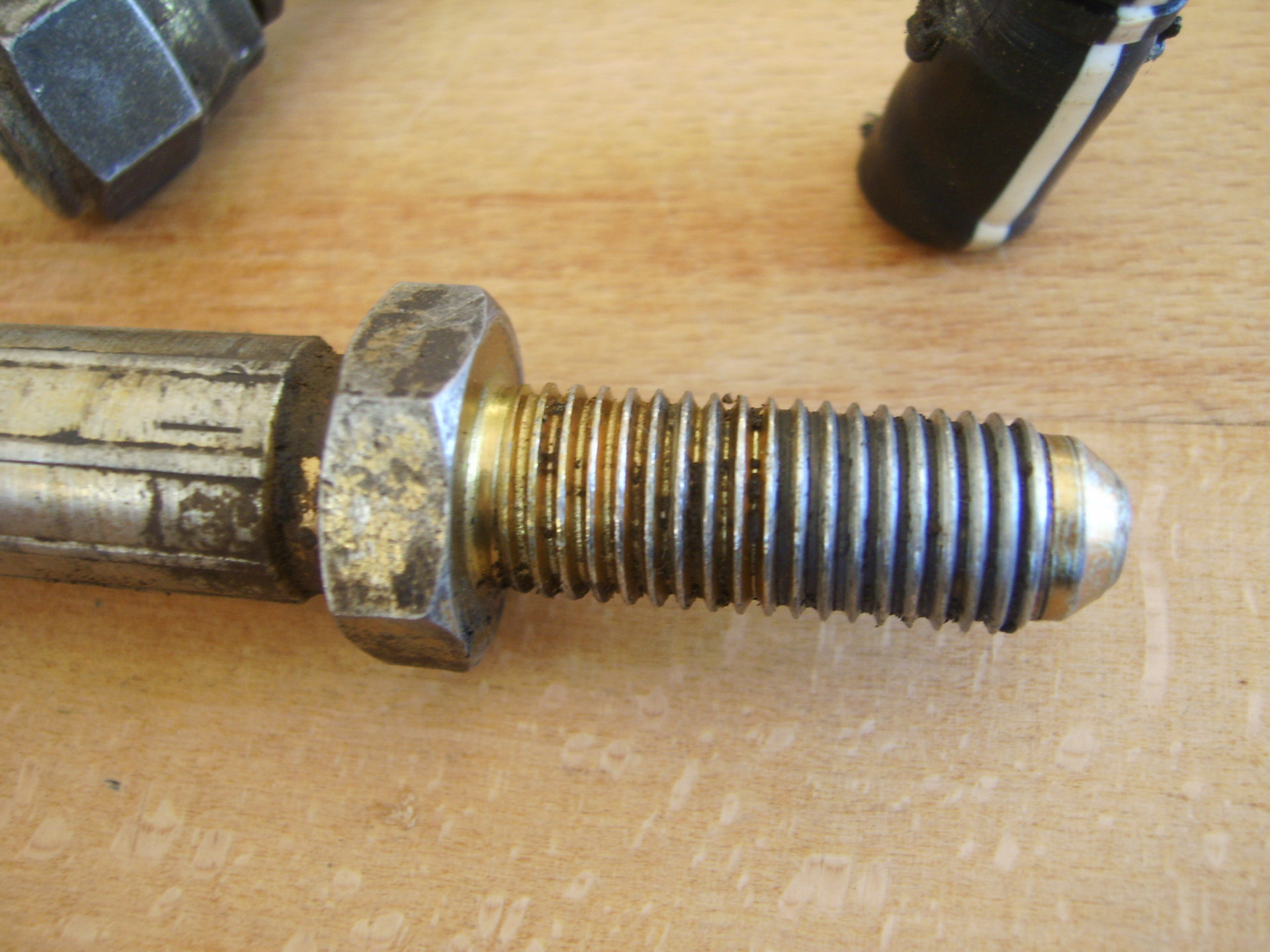

Die Armaturen schauen ähnlich UNF Außengewinde /Außenkegel  aus
Gewinde ist aber metrich M12 x 1,5
(meine ganzen Zollgewinde habe ich durchgekramt , passt alles nicht )
Schlauchtüllen 7mm Außendurchmesser
Wer kann bei passendem Schlauch und Armaturen helfen ?

Hallo,
ist möglicherweise DKJ-Komatsu, 60° Innenkonus, metrisches Gewinde.
Hydraulix
Hallo,
Schlauch vergessen, muß innen EPDM sein, sonst Teflon, oder bei den Mopeds suchen, Stahlflex.
