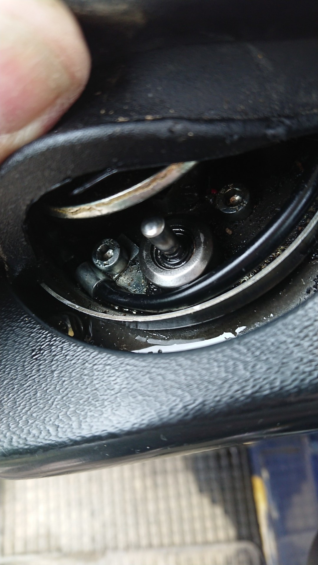

seit geraumer zeit ist in meinem Komatsu PC30-6F der rechte Joystick undicht. Bisher hat er allerdings nur leicht geschwitzt aber mittlerweile wird der Ölverlust schleichend größer. Auf der Fußmatte finden sich jeden Tag ein par mehr Tropfen.
Leider ist bei Komatsu aufgrund des Alters der Maschine kein Dichtsatz mehr lieferbar.
Jetzt ist die Frage handelt es sich um Standarddichtungen oder ist was spezielles verbaut?
Ich hatte mal den Schmutzabstreifer der oben drauf zu sehen ist gemessen. Allerdings sind die Stößel relativ dünn im Durchmesser. 5mm Innendurchmesser und ca. 10mm Außendurchmesser und einen Metallkäfig aussen. Konnte bisher im Netz keine Dichtung mit passenden Durchmesser finden.
Hatt da jemand Bezugsquellen für so spezielle Dichtungen?
Meine Frage macht es Sinn das Teil zu zerlegen und sich die Dichtungen aus zu messen?
Denke der Abstreifer oben drauf wird das schwierige sein. Der Rest sieht nach O Ringen aus.

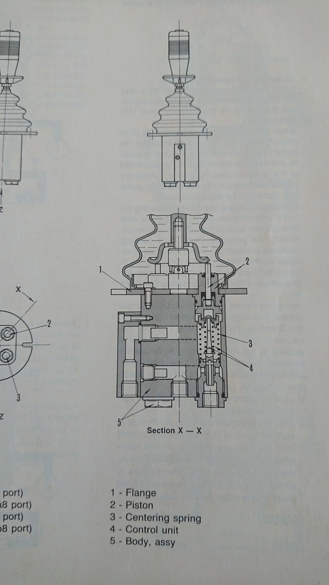

Hallo,
ein Wellendichtring ist auch für Druck zuständig, nicht nur für Rotation, Druck aber begrenzt, nur in deinem Fall, eher ein Staubschutz also Abstreifer,
ich zerlege so ein Ding, und meße die Dichtungen aus, man sollte schon erkennen ob es eine Nutdichtung, O-Ring oder X-Ring ist, nicht im Handel
zu beschaffen, dann anfertigen lassen.
Hydraulix
Hallo,
ah du meinst der Wellendichtring ist nur als Abstreifer da und der Hauptdruck wird von einem O Ring oder Nutring aufgenommen. Ja würde Sinn machen.
Laut der Zeichnung würde das eh nach Nutring aussehen in der 2. Ebene.
Also prinzipielle Aussage. Auseinander bauen und es werden sich passende Dichtungen finden lassen um es Dicht zu bekommen?
Wo kann man sowas anfertigen lassen zur Not? Geht das auch für geringe Stückzahlen?
