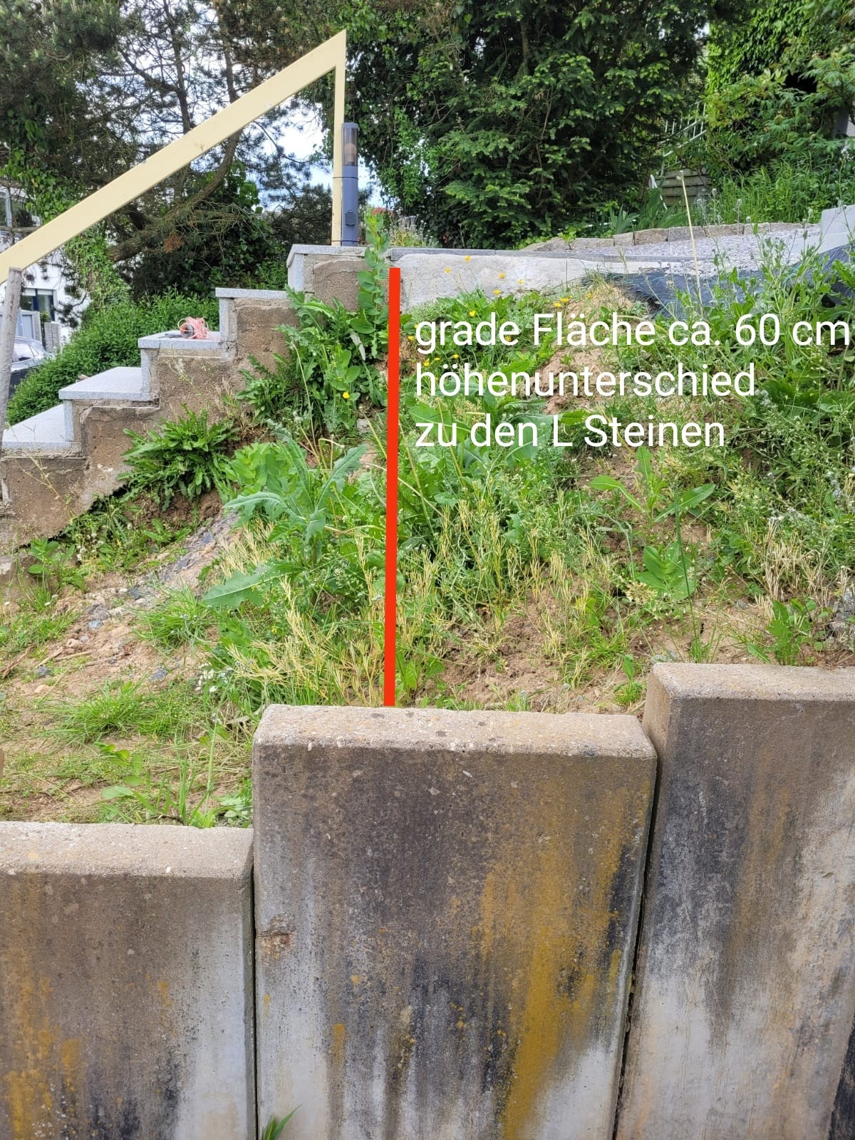

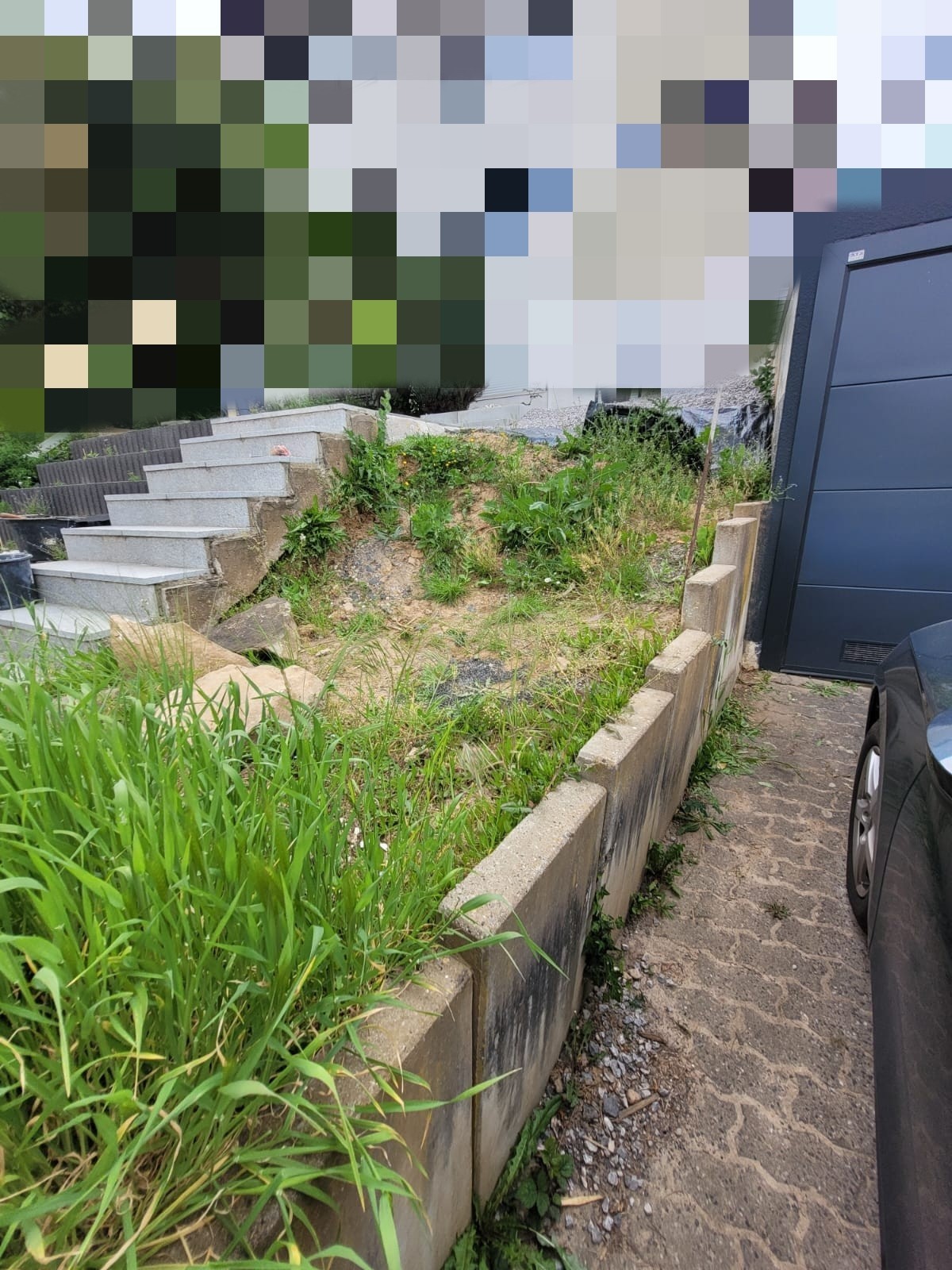

wir möchten demnächst den Hang im Vorgarten befestigen und si d absolut Planlos wie wir es machen sollen.
Der Höhenunterschied vom tiefsten zum höchsten punkt sind ca. 1,20 m
Rechts sind L Steine gesetzt die natürlich viel niedriger sind als Links die Treppe. Die Fläche soll mit vlies und Stei en dann aufgefüllt werden und punktuell dann Pflanzen gesetzt werden. Bis zur roten Linie soll eine gerade Fläche entstehen. Danach kann es gerne nach unten gehen allerdings fehlen uns hier die ideen.
Unseren Linken Hang haben wir letztes Jahr treppenartig mit Pflanzsteinen gebaut. Für diese Seite wäre was anderes wünschenswert evtl. Mit 1-3 ebenen.
Freu mich über jeden Tipp und Vorschlag.
Sollen die L-Steine weg?
Was sagt eure Kommune zu Schotterflächen im Garten? Je nach Kommune und Bundesland, ist dies nicht mehr erlaubt.
Da das Haus verpixelt ist, ist schwer zu sagen was dazu passt.
Persönlich bin ich momentan ein Fan von Quatersteinen, am liebsten Natur wie Jurakalk oder Granit. Gibt es auch in Beton. Damit es nicht so wichtig wird, würde ich 30er nehmen.
Man könnte auch ne wilde Mauer wie in den Weinbergen setzen, nur braucht man da jemanden, der das noch kann und da wird's schwierig. Steine wären dafür günstiger.
