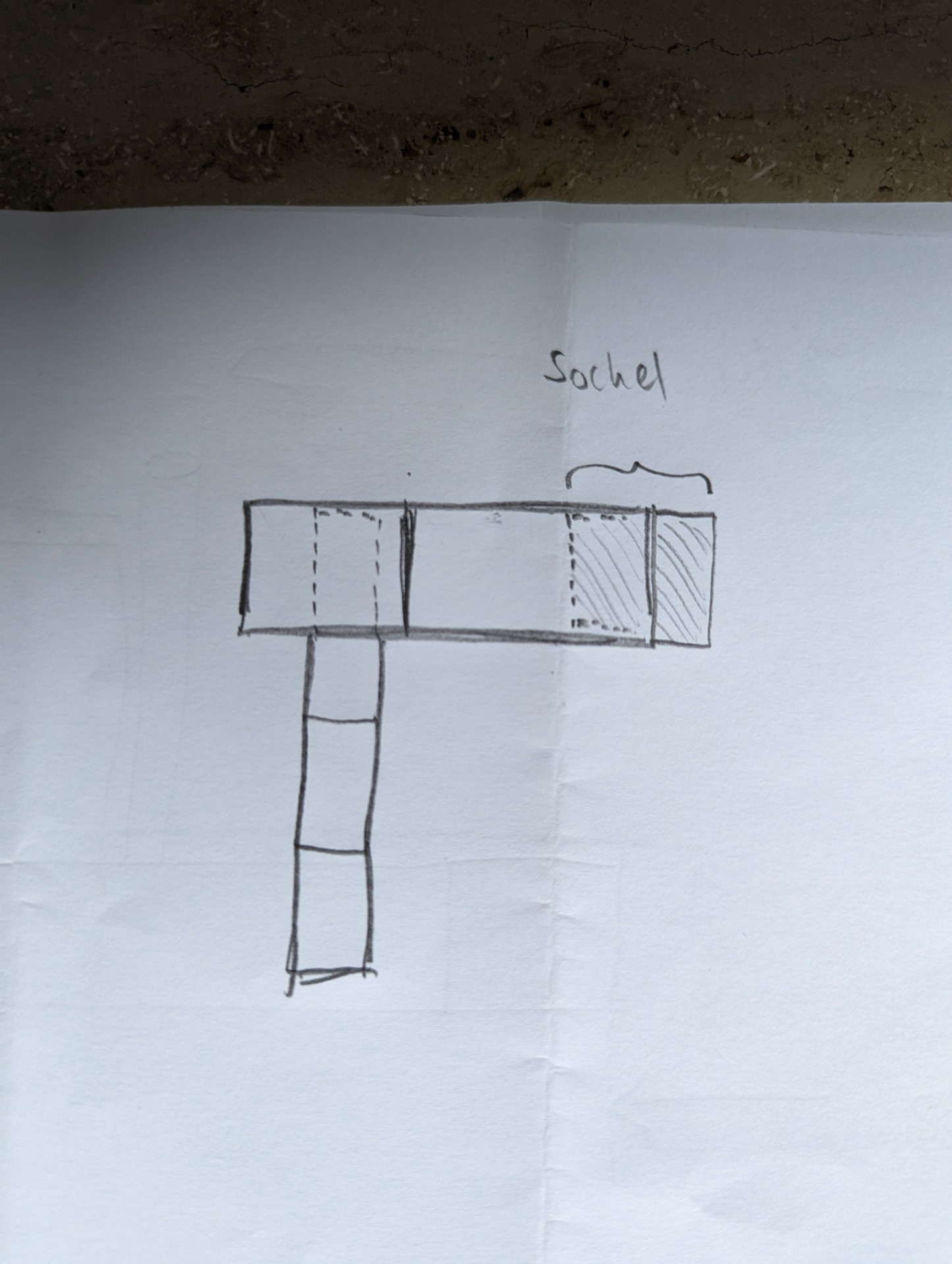

Ich plane gerade ein Stück Mauer zu bauen aus Porenbeton.
Das Stück ist als T geplant.
Der eine Mauerteil ist ein Stück Außenwand an den Balkon angrenzend (30er Steine)
Das innere Teil wird mit den 30ern verzahnt gemauert aus 15er Steinen.
Das innere Mauerteil ist dann Teil eines normalen Wohnraums (kein Feuchtraum).
Das Außenmauer Stück bekommt unten eine Zementmörtel Schicht, dann Bitumen Mauersperrbahn und dann wieder eine Zementmörtel Schicht. Die restlichen Reihen dann Dünnbettmörtel.

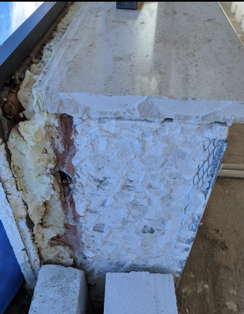

2) Das Stück Außenmauer wird angeschlossen an einen kniehohen Sockel aus Ziegelstein, Verputzt mit Haftgipsputz. Der Sockel trägt eine Fensterbank aus Marmor. Die Porenbeton Steine würden an den Sockel anschließen und über der Marmorplatte etwa 20-30 aufgemauert.
Wie schließt man an den Sockel an? Putz abtragen? Oder dran lassen und Haftgrund auftragen? Abtragen und dennnoch Haftgrund auftragen? Zieht man die Mauersperrbahn zwischen Sockel und Porenbeton ein Stück hoch? Nimmt man an der Anschlussstelle den normalen Zementmörtel oder gleich den Dünnbettmörtel?
Kann man auf dem Marmor aufmauern? Den Marmor vorher anrauen? Haftgrund auftragen? Mit Dünnbettmörtel mauern oder Zementmörtel?

Bilder
Bilder und Skizze könnten bei einer Beurteilung helfen....
Gerne..die MB Begrenzung macht es mit sehr schwer..so klein fotografiert mein Handy nicht😄
