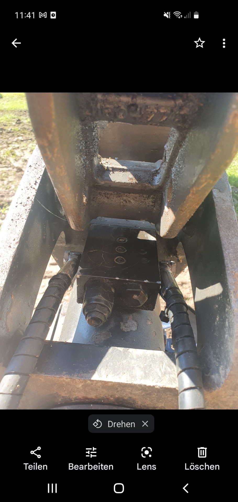

Ich habe einen Powertilt vermutlich ein Rädlinger quasi geschenk bekommen. Diesen habe ich an meinen Volvo EC15b Bj06 montiert und hydraulisch angeschlossen. Steuern tue ich ihn über das Fußpedal (Hammerhydraulik u Zusatzhydraulik).
Problem 1: Leider bewegt sich der Tilt viel zu schnell, ist der Tilt über diese Kiste(siehe Bild) drosselbar? Oder muss/sollte ich mir zwei Drossel kaufen und dies an die Hydraulikleitungen Schrauben?

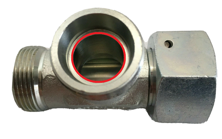

Problem ist bekannt,kann aber ganz einfach gelöst werden,indem man zwei kurze Inbus-Madenschrauben nimmt,mittig im Innensechskant ne 1,0mm-Bohrung durch die ganze Länge der Madenschraube bohrt und in den Schlauchanschluss der Kupplungen einsetzt,indem man dort ein passendes Gewinde reinschneidet.Aber nur soweit Gewinde schneiden,dass die Madenschraube bündig mit der roten Kante abschlieest,nicht ganz durchschneiden,da sonst die Madenschraube reinwandern und im Hydrauliksystem verschwinden könnte.
Hier mal ein Beispiel an einer T-Verschraubung,ist aber vom Prinzip her gleich.
Ne andere Lösung wäre hier,sofern Ermeto-Armaturen leicht/schwer verbaut sind.

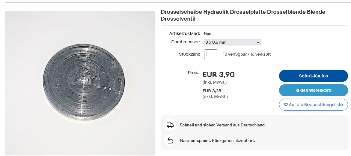

https://www.ebay.de/itm/314045404640?var=612716965086&mkevt=1&mkcid=1&mkrid=707-53477-19255-0&campid=5338959932&toolid=20006&customid=EAIaIQobChMIzObpvMTU_gIVQuR3Ch3k8gBEEAkYByABEgLqx_D_BwE
Firefox_Screenshot_2023-05-01T16-49-53_968Z.thumb.png.9dcdb315c327ab2cd0d0164073b743db.png
Schlauch an Kupplung abmachen,Drosselscheibe reinlegen und Schlauch wieder anschliessen.

Denke ich werde das mit den Scheiben mal probieren. Hört sich für mich erstmal am einfachsten und günstigsten an. Hab ihr eine Empfehlung mit was für einem Lochdurchmesser ich anfangen soll?
Falls das nicht bei mir gehen sollten probiere ich es mal mit den Madenschrauben oder Drosseln.
