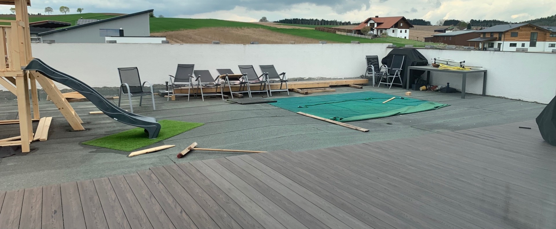

wir sind gerade am Aufbau unserer Dachterrasse.
Da eine Begrünung mit echten Rasen leider nicht möglich war, haben wir uns dazu entschieden einen Teil der Terrasse mit Kunstrasen zu belegen. (Zwei Bahnen á 4 Meter breit und 6 Meter lang).
Aktueller Belag auf der Terrasse sind verschweißte Bitumenbahnen. Entwässerung ist durch zwei Abläufe gegeben. Und auch der Kunstrasen verfügt über eine eingearbeitete Drainage.
Wir haben leider nun das Problem, dass die Dachterrasse nicht eben ist und wir auch um Höhenunterschiede auszugleichen einen vernünftigen Unterbau unter dem Kunstrasen bräuchten. Leider war Google nicht besonders hilfreich.
Inwiefern könnten wir den Untergrund gestalten? Sand etc. fällt ja eigentlich raus, da es bei Regen immer wieder in die Ablaufrohre gespült werden würde und auch die Belastbarkeit nicht 100% da wäre?

Gefälleausbildung wäre z.B. mit dem Aufbringen eines Gefälleestrichs und/oder einer Gefälledämmung möglich. Kunstrasen würde mich jetzt nicht begeistern, aber mit einem Gründachsystem z.B. der Fa. Zinko könnte ich mich anfreunden. Damit werden auch keine Bestandteile des Bodens in die Abläufe gespült. Ggfs. wäre hier dann im Vorfeld die Statik der Konstruktion zu überprüfen.
Sicher das des als Terasse gedacht ist?  Normalerweise sollte man pure Bitumenbahnen nur zur Wartungszwecken betreten..
Im Normalfall kommt auf sowas ein Plattenbelag auf Stelzlagen.

Ja die Terrasse ist baulich als Dachterrasse ausgelegt. Wir haben auch ein statistische Gutachten usw. damals erstellen lassen.
Ein System zur Dachbegrünung hatten wir ursprünglich schon im Auge. Hatten uns dann aber aufgrund Kleinkind, welches auf der Terrasse spielt letztendlich für den Kunstrasen entschieden…
Im allgemeinen gebe ich den vorigen recht. Da ihr einen Teil eh schon mit Holz bedeckt habt, würde es Sinn machen, den Rest gleich zu gestalten. So könnt ihr auch die Unebenheiten ausgleichen. Vor der Montage bitte genau die Dachhaut auf Schäden kontrollieren, einfacher wie jetzt geht es nicht. Selbst kleinste Druckstellen können zu Undichtigkeit nach Jahren führen. Bitumenabdichtungen sollten immer vor mechanischen Einflüssen geschützt werden. Da kann ein kleiner Gegenstand wie ein Steinchen auf das man tritt schon zu einer Undichtigkeit führen.
