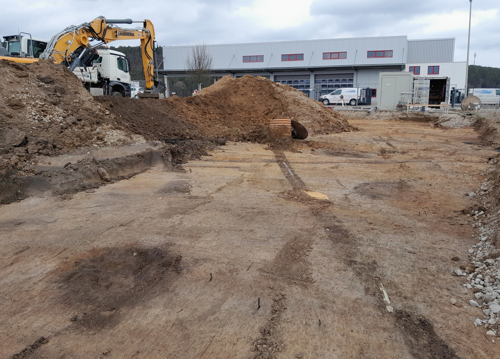

Bei der Baustelle auf dem obigen Bild... da hat nachdem wir die mit RC-Material "geschotterte" Fläche und den Mutterboden unten drunter abgezogen hatten der Statiker auf unseren Hinweis hin etwas klate Füße bekommen und noch nen Bodengutachter angeschleppt. Daher kam dann ganz unten erstmal ne Lage Schroppen rein... die wir mit dem Eisenschwein zusammengekloppt haben.
"Eisenschwein"
