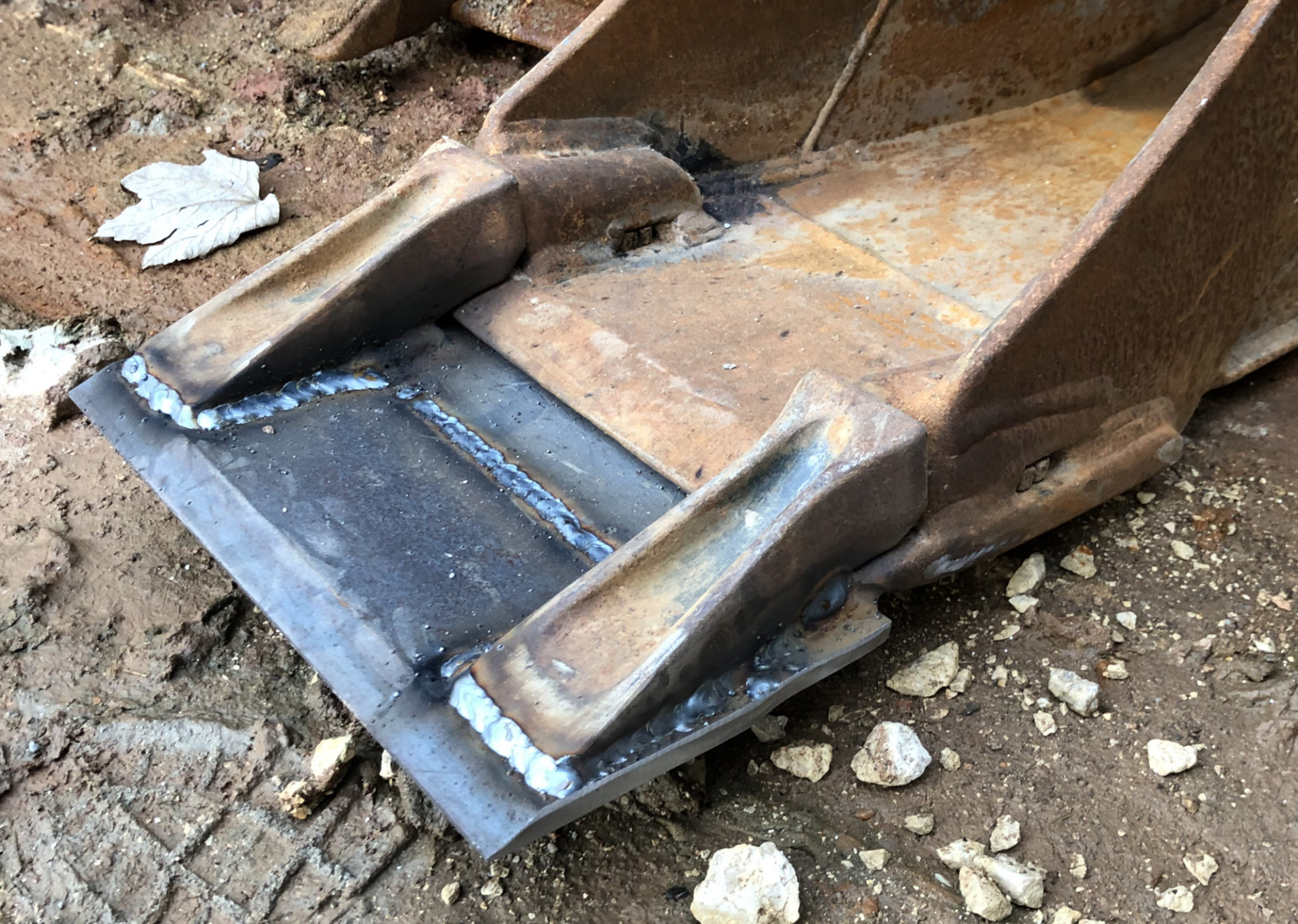

Bzgl. Zähnen / Messer... Bagger haben wir immer möglichst mit Vorsatzmessern gekauft oder ggf. selbst welche gebaut... an die aufgesteckten Zähne ein Messer geschweißt, damit ists bei Bedarf abnehmbar und du kannst nen weiteren Satz Zähne aufstecken.
Hier als Beispiel ein Löffel von unserem 8Tonner, dem ich ein Vorsatzmesser verpaßt hab... wobei ich hier das Vorsatzmesser, das hier bei uns mit überwiegend wenig Fels dafür Lehmböden wohl so schnell nicht wieder ab kommt links und rechts mit je einer kleinen Schweißnaht auch am Löffel fest gemacht hab.

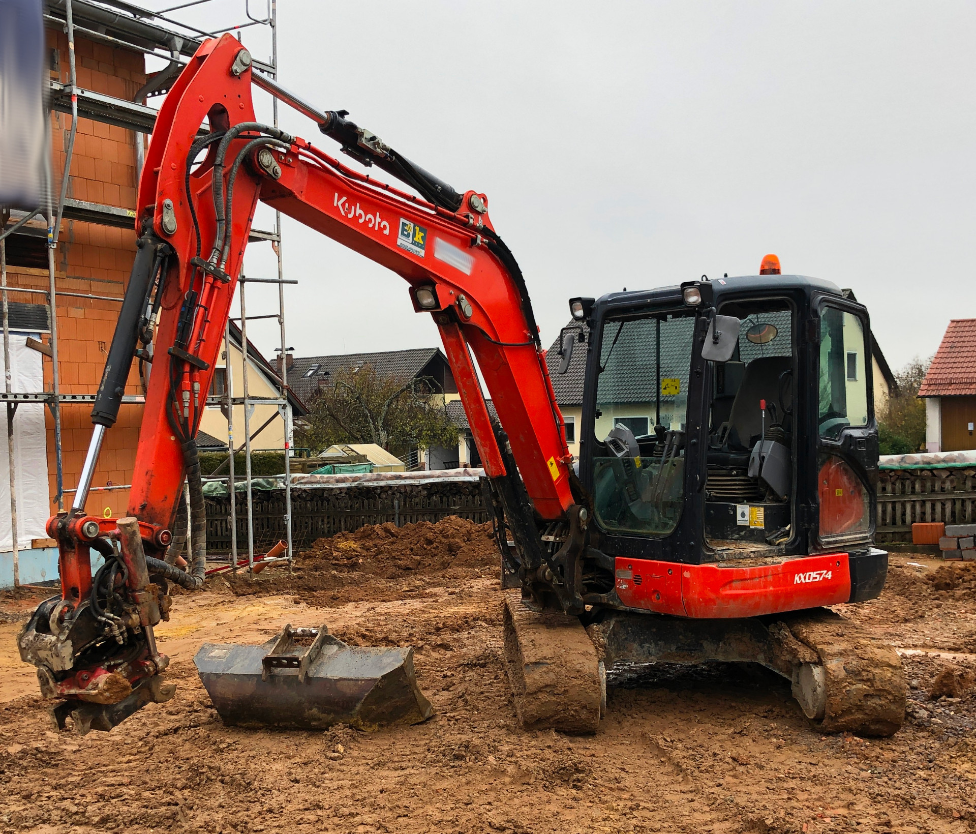

...5 Tonner ergo, wie unser Kubota KX 057... 30er, 40 oder 50er und nen 80er, dazu nen Grabenräumer mit 120 oder -wenn man etwas krasser drauf ist- 150cm

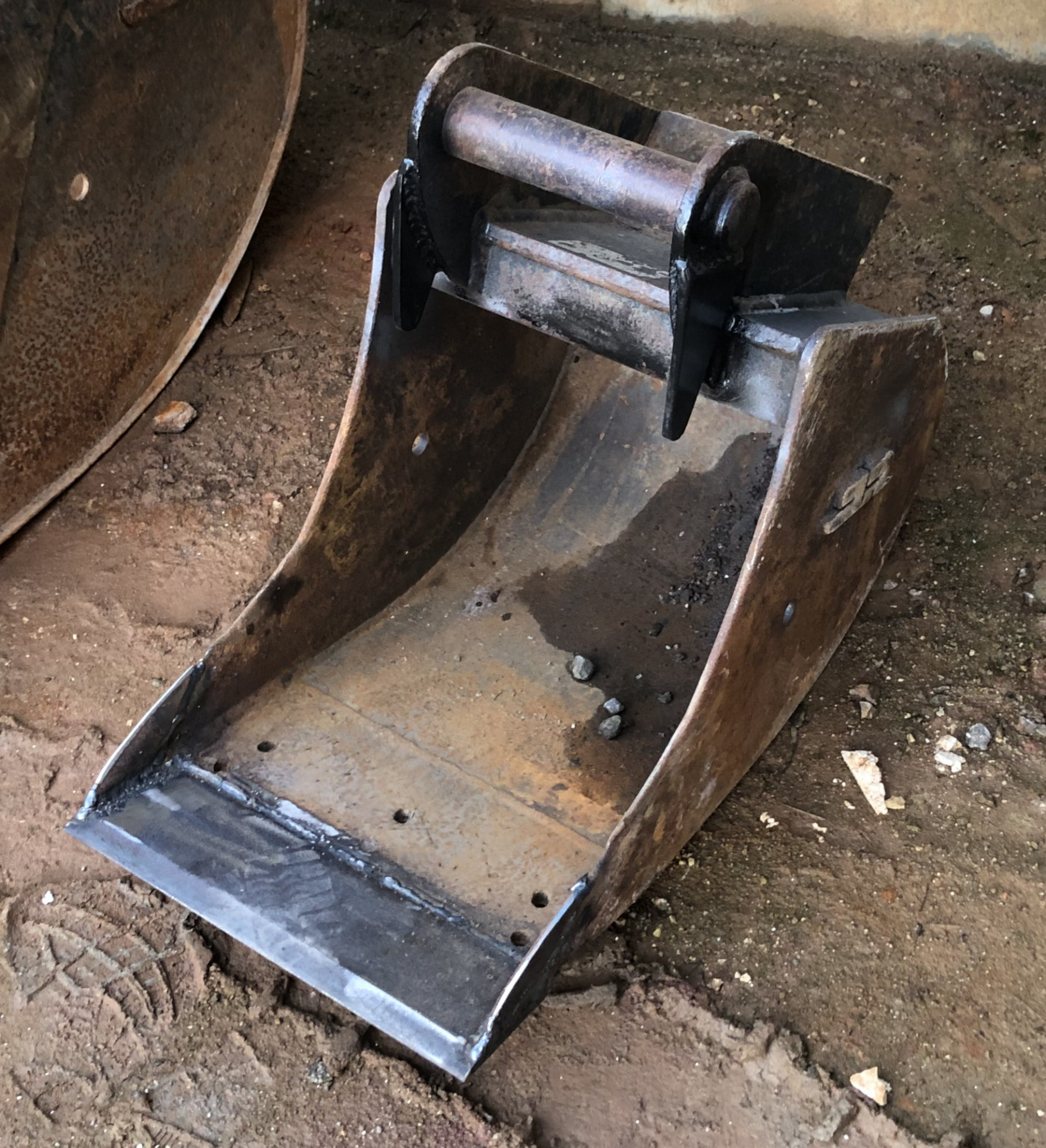

...hier der allgemein an unserem 5Tonner beliebteste Löffel... für Kabel-, Grundleitungsgräben, usw. usw. ... wie man sieht, bei uns ist eher weniger Fels und wenn doch dann wird auch wegen dem Tiltrotator wird mit dem 5Tonner möglichst nicht viel gerissen... daher keine Zähne.
Ach ja, und gucken, dass die Löffel solche Einhängenasen dran haben... an diesem Löffel hab ich da selbst was zugeschnitten und angeschweißt - wo man die bei nem kleinen Minibagger noch leichter per Hand bewegen kann wirds bei den 5 und 8 Tonnern schon schwierig... der Rücken dankts, wenn man die Löffel sauber mitm Grabenräumer aufnehmen und z.B. aufm Tieflader abstellen kann... ohne Hand anlegen zu müssen.

...auf den Baustellen haben wir meist nur den ganz schmalen 30er Löffel, diesen (obiges Bild) etwas breiteren... ich glaub der hat so 40cm und dazu den Grabenräumer, der oben auf dem Bild neben dem Bagger liegt.
Auf Volumen z.B. mal nen Haufen Material wegladen das machen wir falls mal nötig mit dem Grabenräumer... wobei ich den Löffel dabei sehr gut und hoch aufgehäuft voll machen kann - der Bagger hat also mit dem Gewicht eher kein Problem... bissi tricky ist da eher den vollen Löffel hoch auf den LKW zu zirkeln, ohne dass zuviel von dem Material runter fällt.

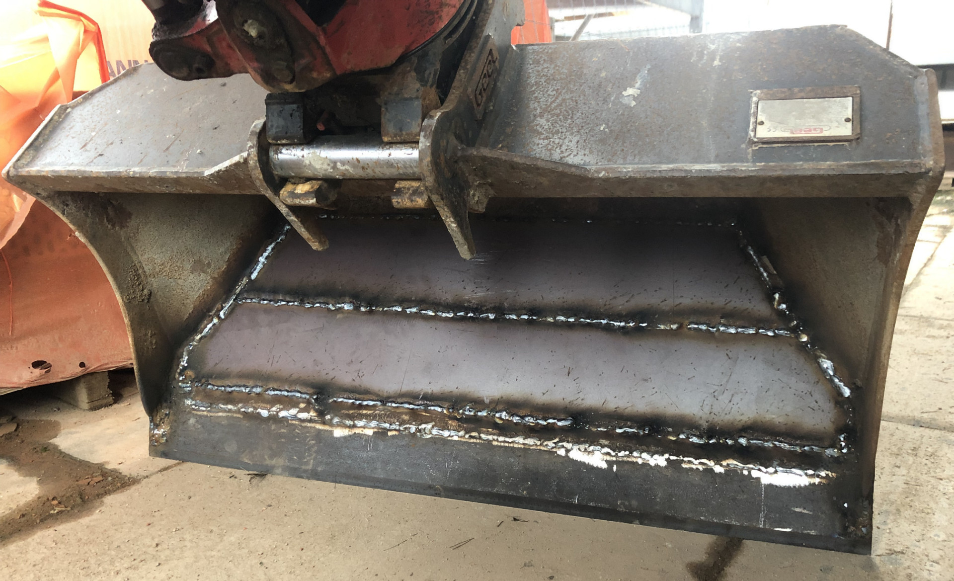

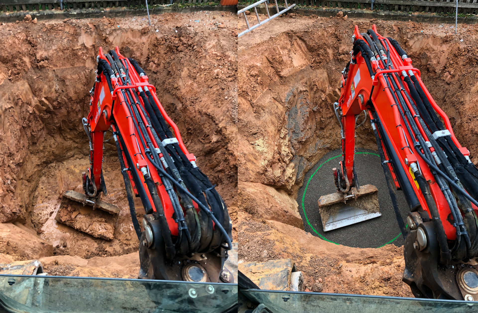

Hier der Grabenräumer... dem hab ich vor nem guten Jahr eine neue Schneide und aus ein paar Stahlblechstreifen nen neuen Boden eingeschweißt.

PS: ...ich hab mal gesucht, aber kein ein Photo gefunden, wo der 5Tonner mitm "großen" Tieflöffel unterwegs war... selbst ne Zisterne hab ich letztes Jahr mitm Grabenräumer eingebuddelt.

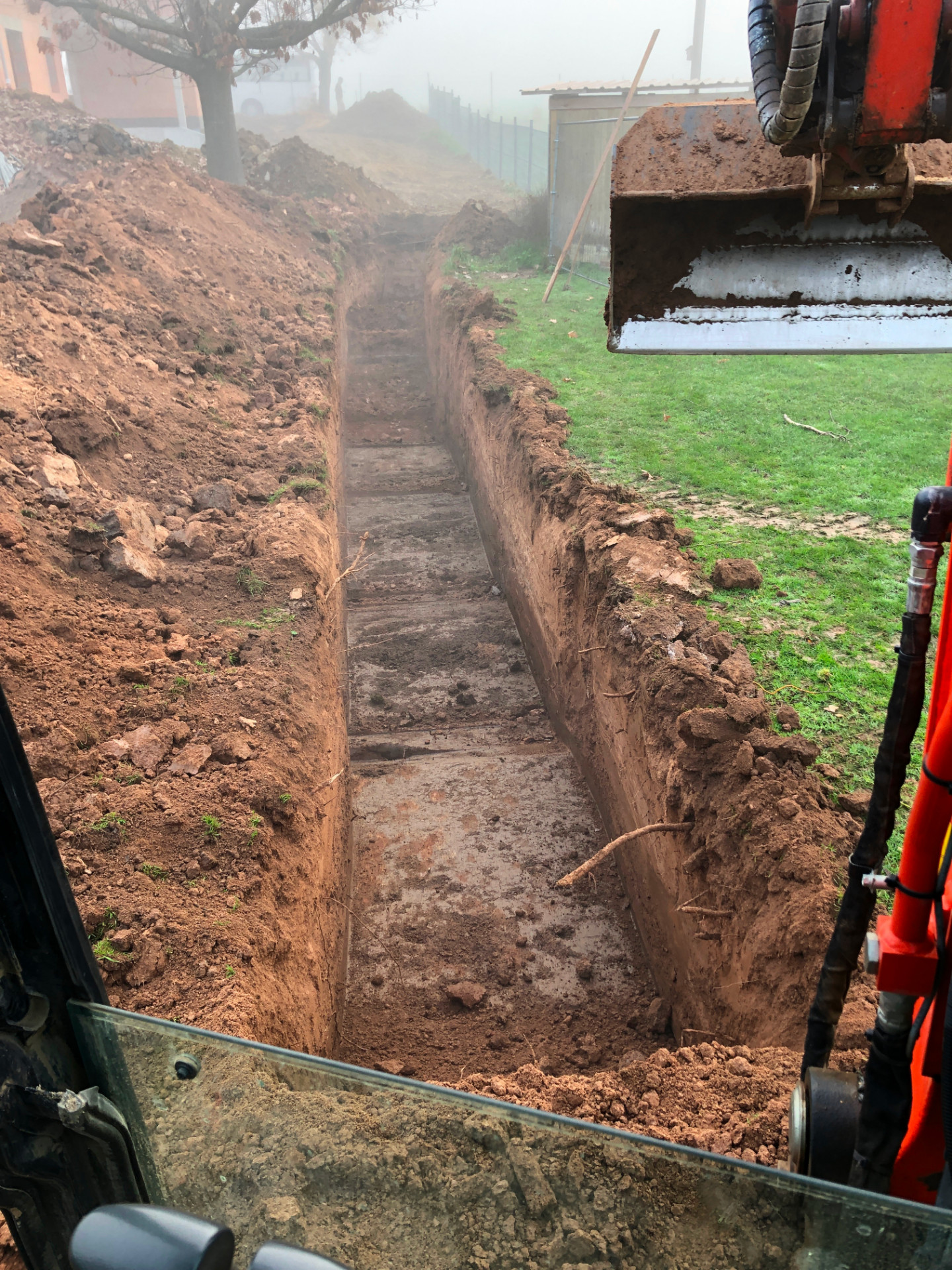

...bissi übertrieben, aber RW-Kanal-Suchgraben mitm Grabenräumer... gewesen ist er letztendlich ca. nen guten Meter hinter dem Baum, also vor dem Suchgraben, wo jeder gesagt hat, da isser keinesfalls.

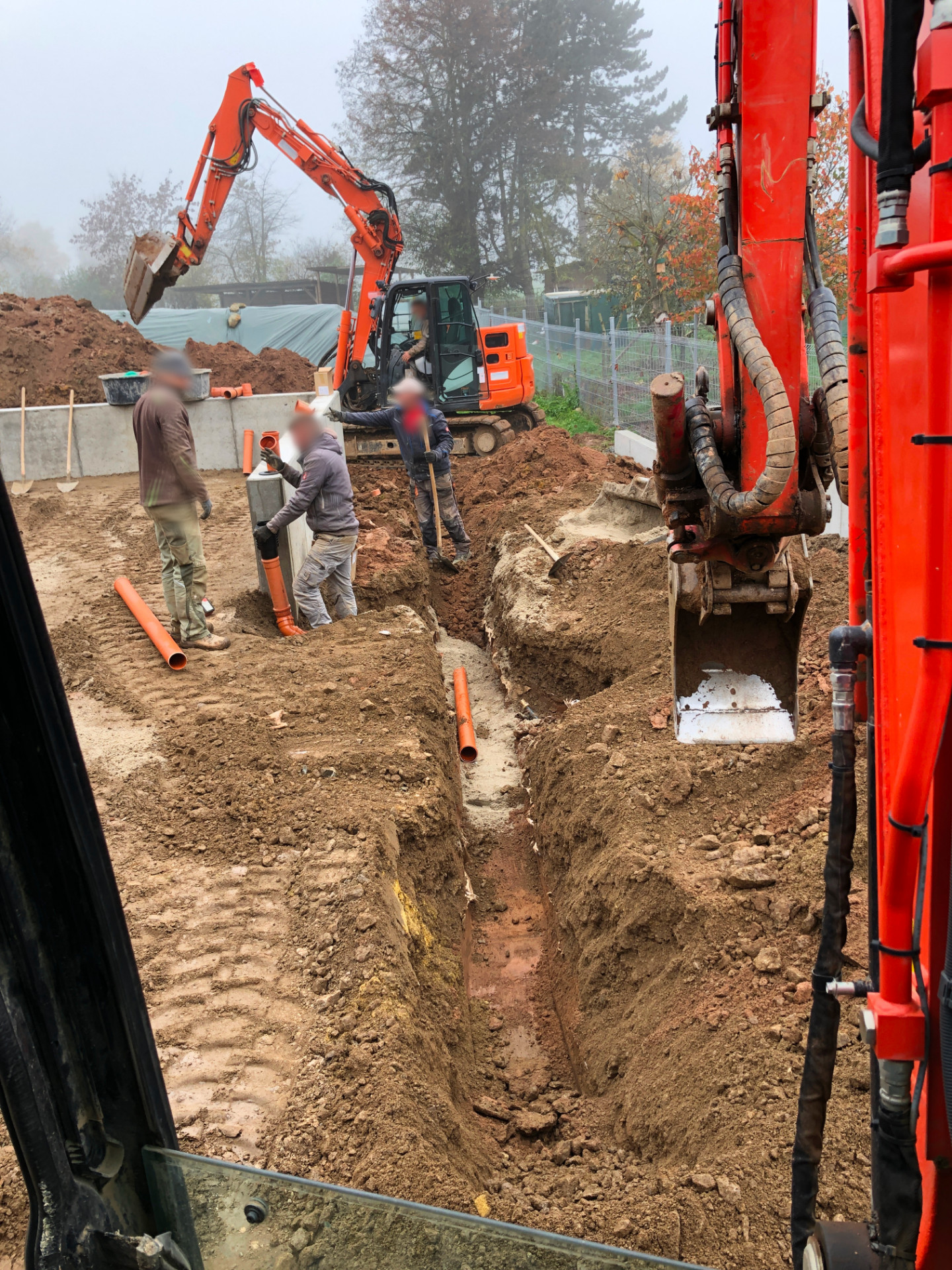

...Regenwasser-Grundleitungen... der 5Tonner im Vortrieb und der 8 Tonner macht wieder zu...
