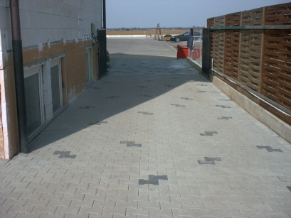

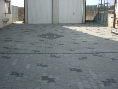

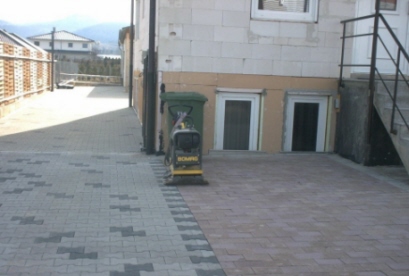

Zufahrt wurde mit Doppel-T in grau & schwarz gepflastert. Die Parkplätze mit herbstroten Steinen in den Maßen 19x11x6.
Die Bilder habe ich nach dem abrütteln gemacht.
2005/09/post-169-1127062156.jpg
2005/09/post-169-1127062157.jpg
2005/09/post-169-1127062158.jpg
Aushub des nichtbindigen Materials (+/- 60cm), dann Unterbau erstellt mit Recyclingmaterial in der Körnung 0/56. Anschließend verdichtet und Pflasterbett mit Splitt erstellt. Pflaster im Verband verlegt, eingesägt abgesandet und abgerüttelt. Als letztens nochmals gründlich einsanden.
