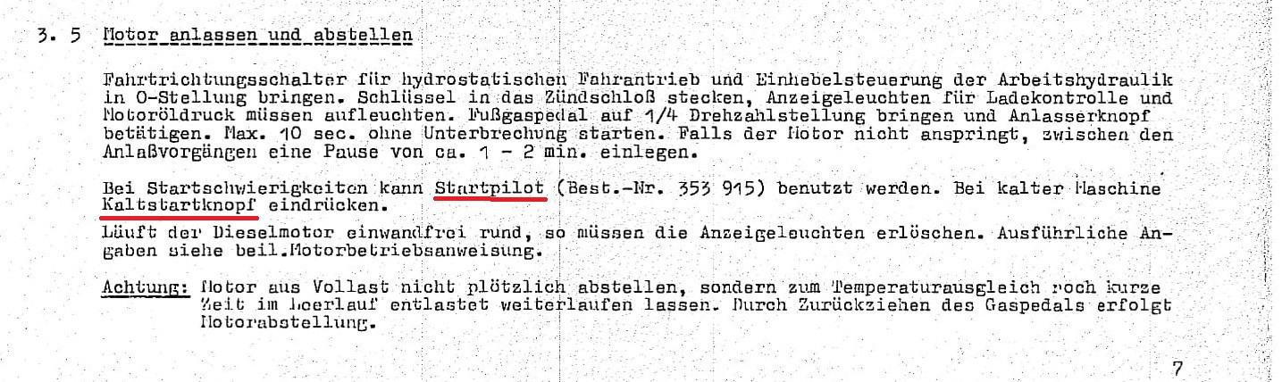

Ich habe einen Atlas AR51B, dieser Springt im Sommer auf Schlag an, im Herbst geht es auch noch wunderbar. Sobald es aber unter 0 Grad ist tut er sich sehr schwer...da dieser Motor (Deutz F2L511) keine Glühvorrichtung hat, fällt vorglühen leider raus. Laut Anleitung hat er einen Kaltstartknopf, dessen Position ist aber nirgendwo zu finden und ist auch nicht näher in der Beschreibung erläutert. Es steht sogar in der Anleitung das bei Startschwierigkeiten Startpilot zu verwenden sei...
Vielleicht weiss ja jemand wo der Knopf ist oder hat noch den ein oder anderen Tipp zum starten....

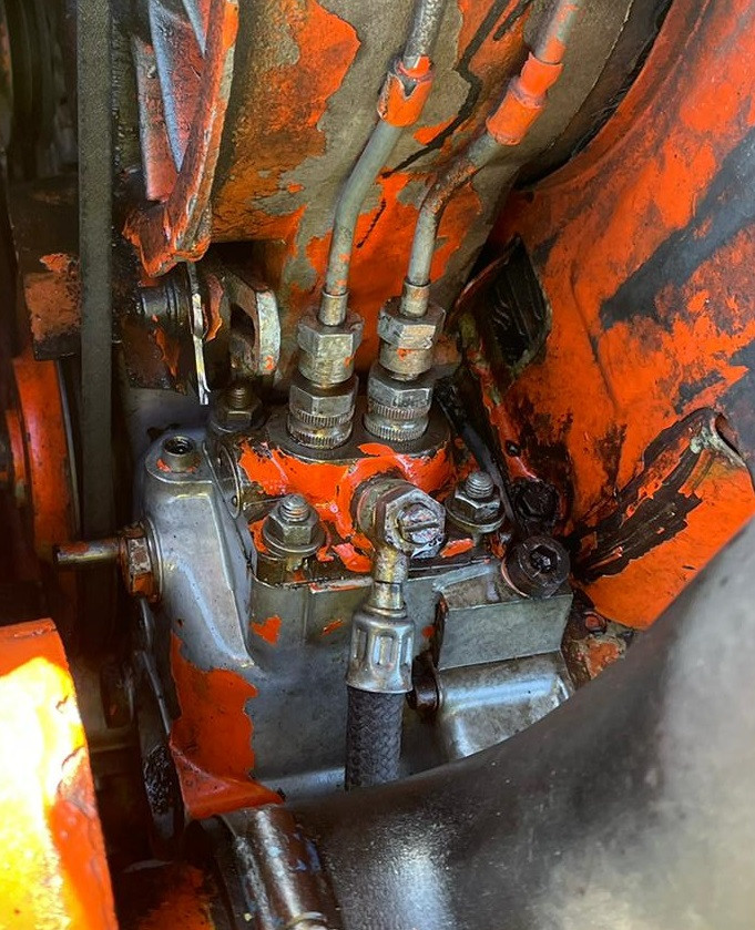

der Kaltstartknopf sitzt genau neben der Eispritzpumpe und rastet nur ein, wenn man Gas gibt !
Normalerweise hat der 51B links hinter dem Sitze einen Bowdenzug zum betätigen aus der Kabine

Gute Idee mit dem Vorwärmer, das werde ich mal in Erwägung ziehen.
Wo genau an der Pumpe ist der Knopf ? Ich habe mal ein Bild meiner Pumpe beigefügt...
