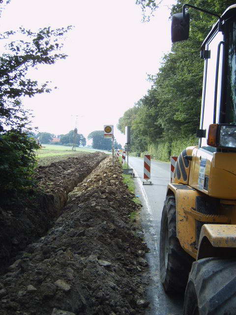

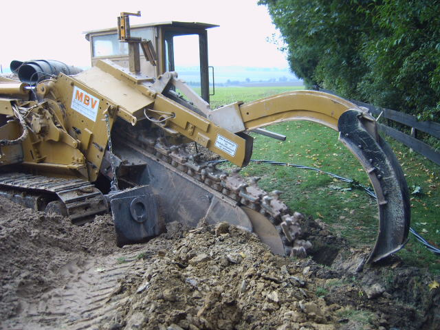

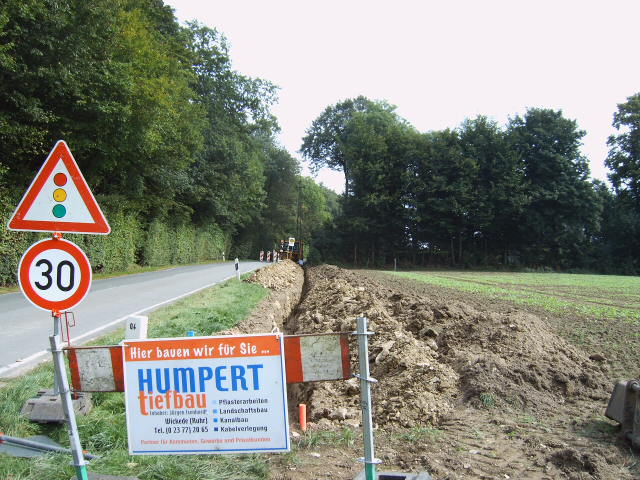

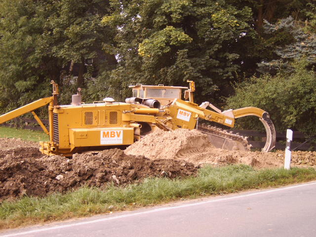

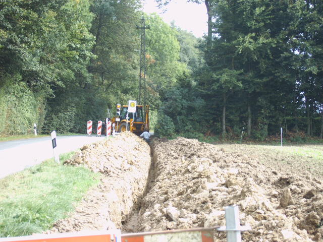

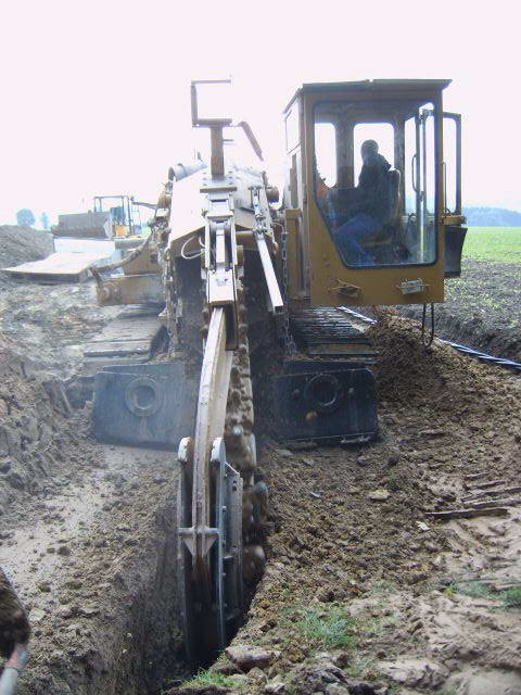

Mahlzeit!

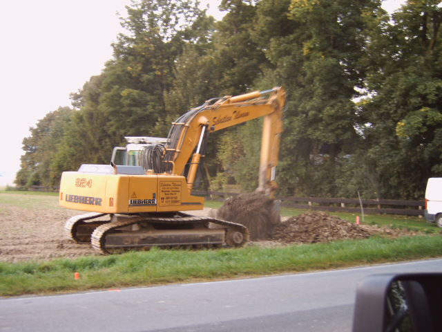

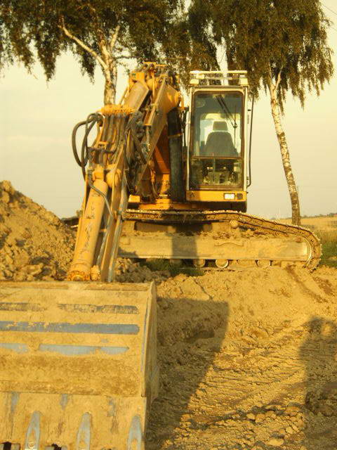

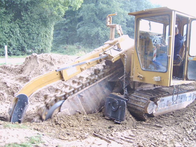

Hab seit einer Woche ne neue Baustelle. Wir verlegen in der Nähe von Warstein 2,6 km 10kV- Kabel. Die Masten Oberleitung sind marode und da hat sich die RWE überlegt, das ganze unterirdisch neu zu verlegen.
Und weil mir danach war, hab ich auch ein paar Fotos gemacht...

auf dem 2. Bild ist der Vorsandkasten zu sehen. Damit wird die Sandsohle erstellt, auf die dann im selben Arbeitsgang das Kabel gelegt wird...
