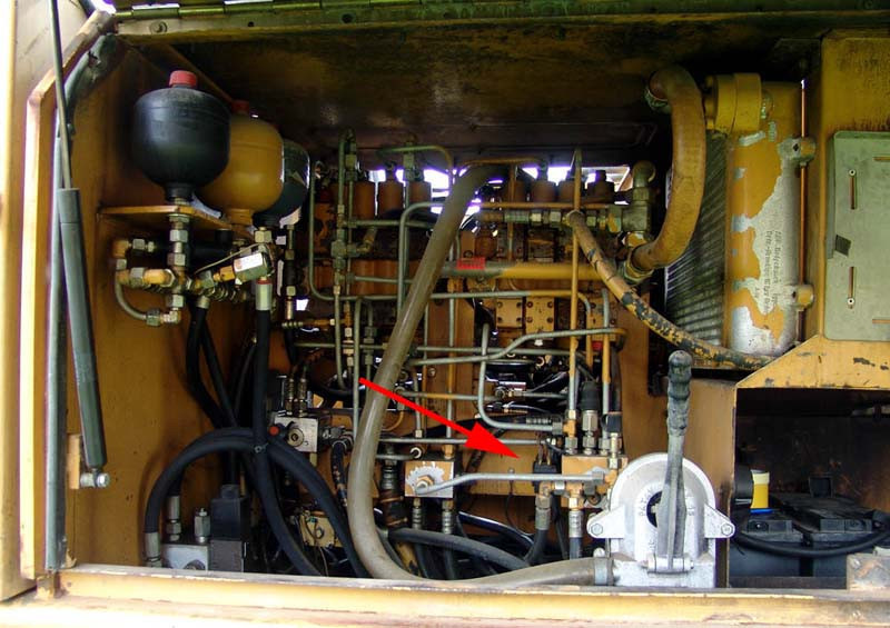

...bei unserem ZM15 aus 1989 streikt öfter einmal, wenn er warm gefahren ist der Verstellausleger... läßt sich nur noch aus- aber nicht mehr einfahren. Das Problem müßte bei diesen Magnetventilen sein... mit welchen die Funktion des Fahrpedals zwischen Verstellausleger und Fahren umgeschaltet wird. Daher würde ich einmal bei diesen Magnetventilen gucken.
Auch wenn zwischen den 80er und 90er Jahren ein massiver Wechsel mit anderer Kabine und anderen Motoren drin war denke / hoffe ich, dass die grobe Richtung auf den Bildern noch stimmt.

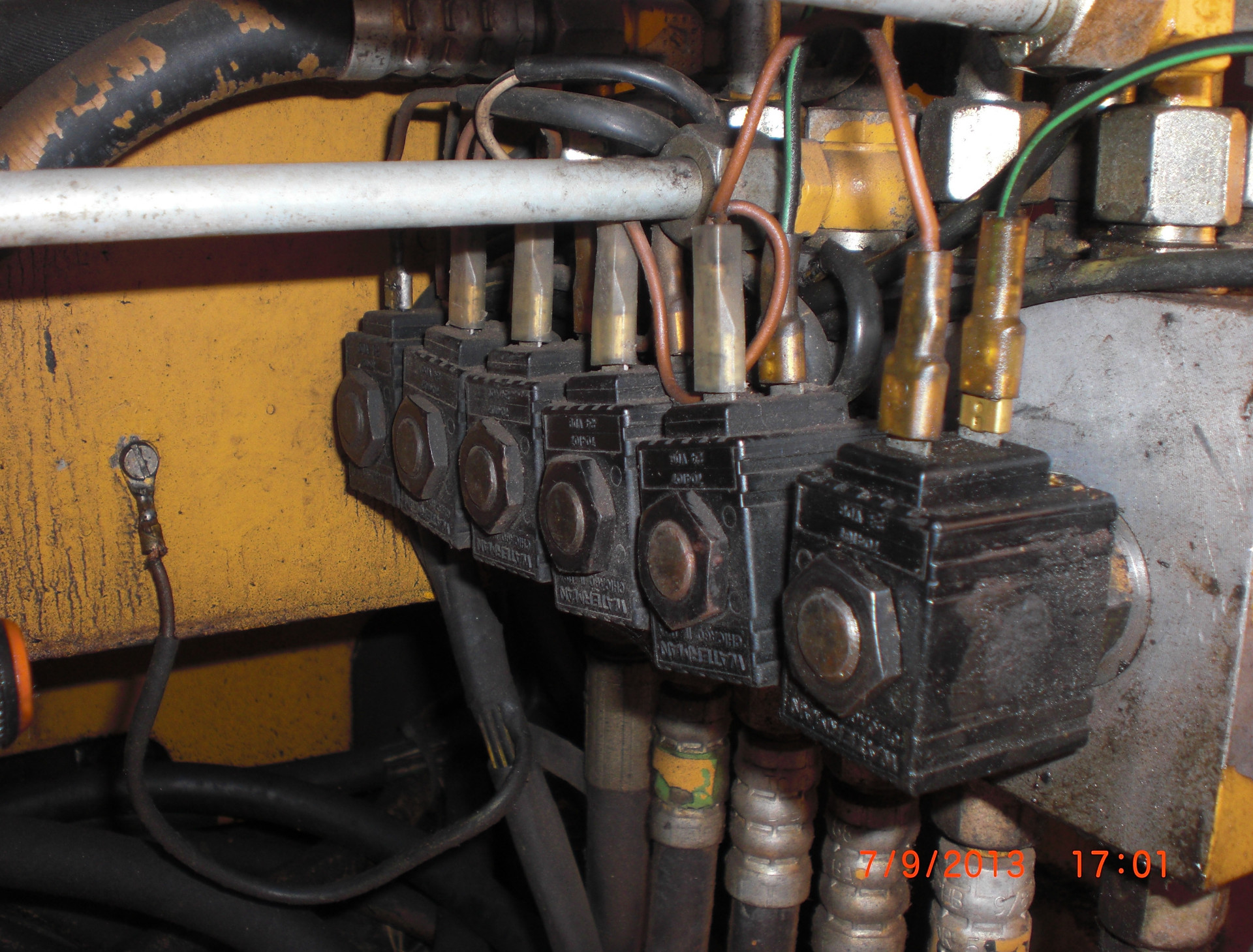

Genau einfach spannungsversorung von den Magnetventil überprüfen oder Magnetventil mal auf Magnetfeld testen
Hallo
Kann auch einer der bremsdruck Schalter sein die sich unter Kabine befinden
Die Batterie mit den Magnetventilen sitzt auch unter der Kabine,
Was ich auch schon mal hatte die schmelzsicherung im sicherungskasten  war durchgescheuert
Da gibt's zwei Sicherungen glaub ich die über den Bremsdruck  das Fahren freischalten
