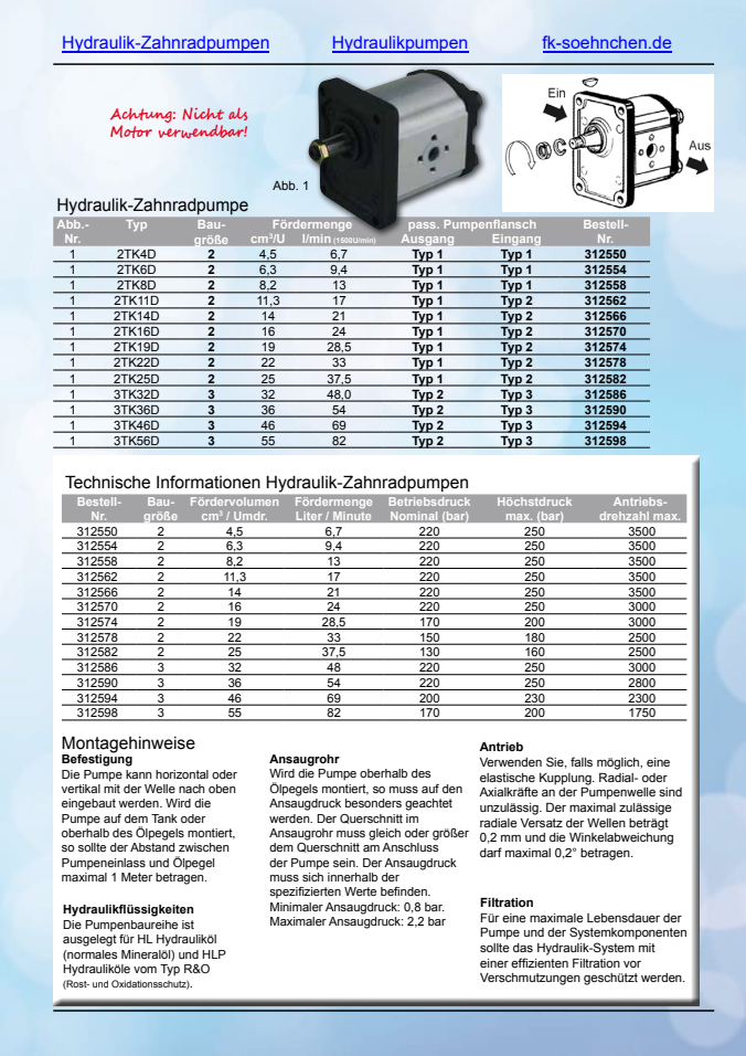

Alternativ wäre ne grössere Pumpe/Doppelpumpe mit mehr Liter/Min.  die bessere Wahl.

aber eine Pumpe mit etwas mehr Literleistung wäre mir auch lieber
