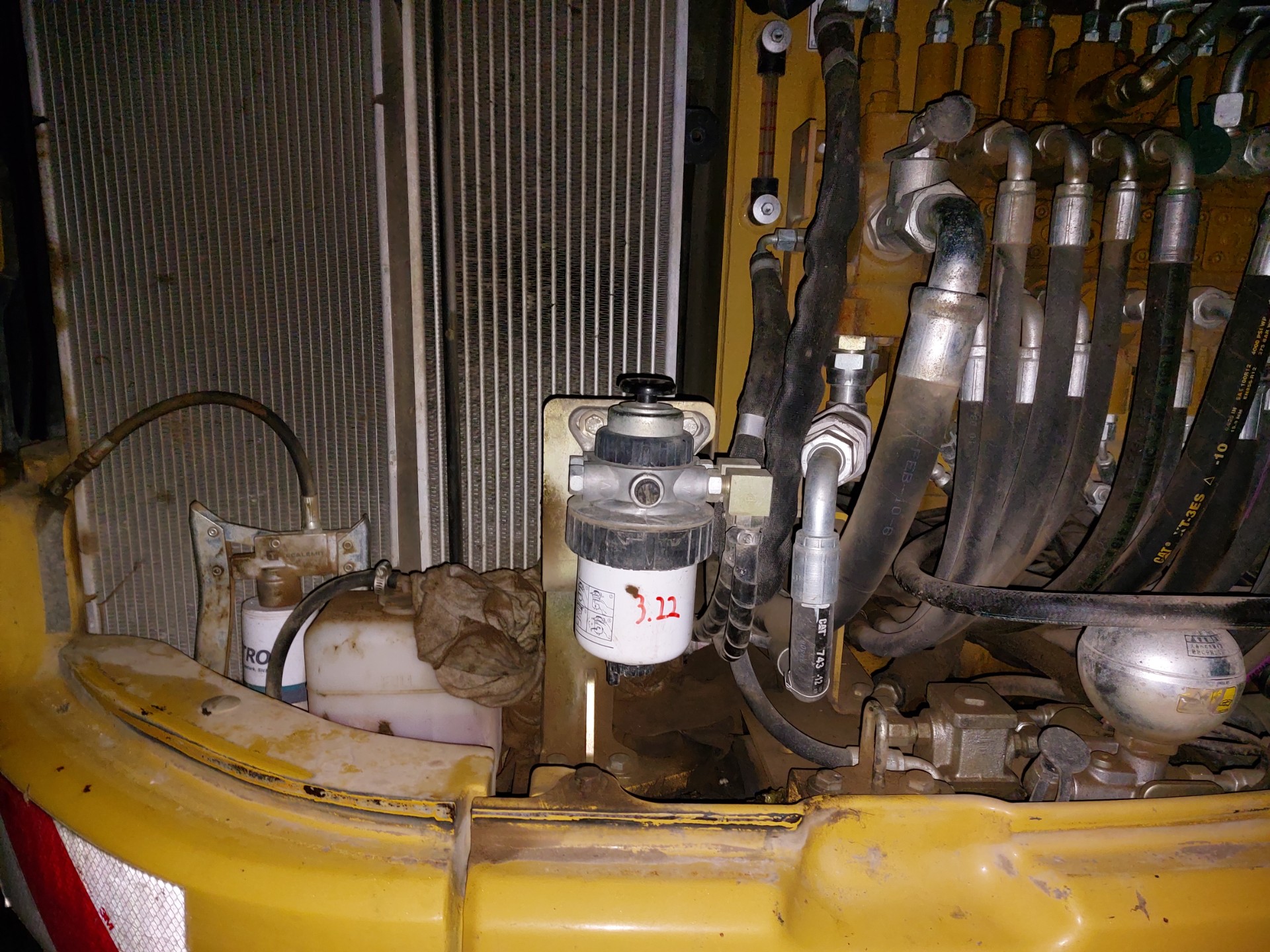

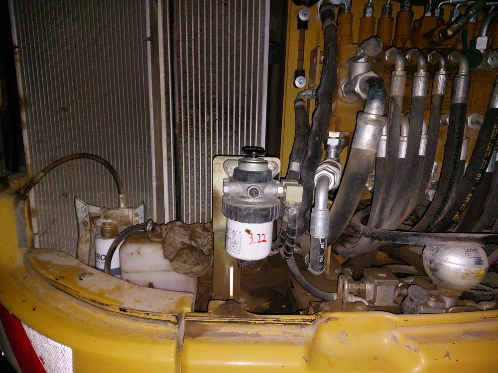

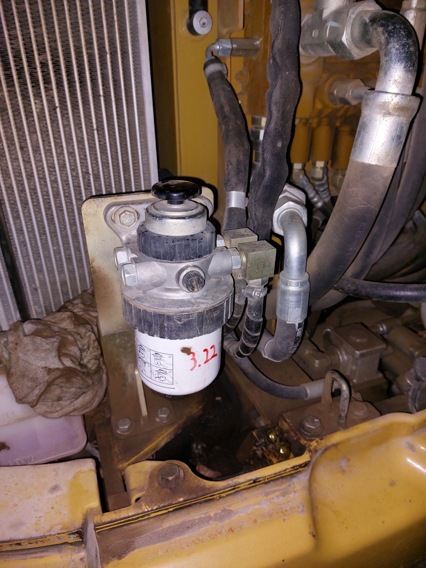

ich habe einen Cat 305 CCR Bj. 2010 ca. 3500 Stunden,
haben das Problem das der Motor manchmal stottert, dann aber normal weiter läuft.
Wir gingen davon aus das der Diesel Hauptfilter (mit Wasserabscheider) verstopft ist > haben den dann auch gewechselt, allerdings ohne Erfolg.
Der Filterhersteller sagte uns das da ein Vorfilter zwischen Tank und Hauptfilter sitzen muß....???
Kann mir jemand mitteilen wo der sitzt? Müsste aussehen wie auf den Fotos
Besten Dank
Schöne Grüße
Mix

Die Leitungen sollten dicht sein.
Ich hab diesen Hauptfilter, siehe Foto, aber sollte nicht zwischen Tank und dem Hauptfilter noch ein Vorfilter sitzten????wenn ja, wo ist der ?
