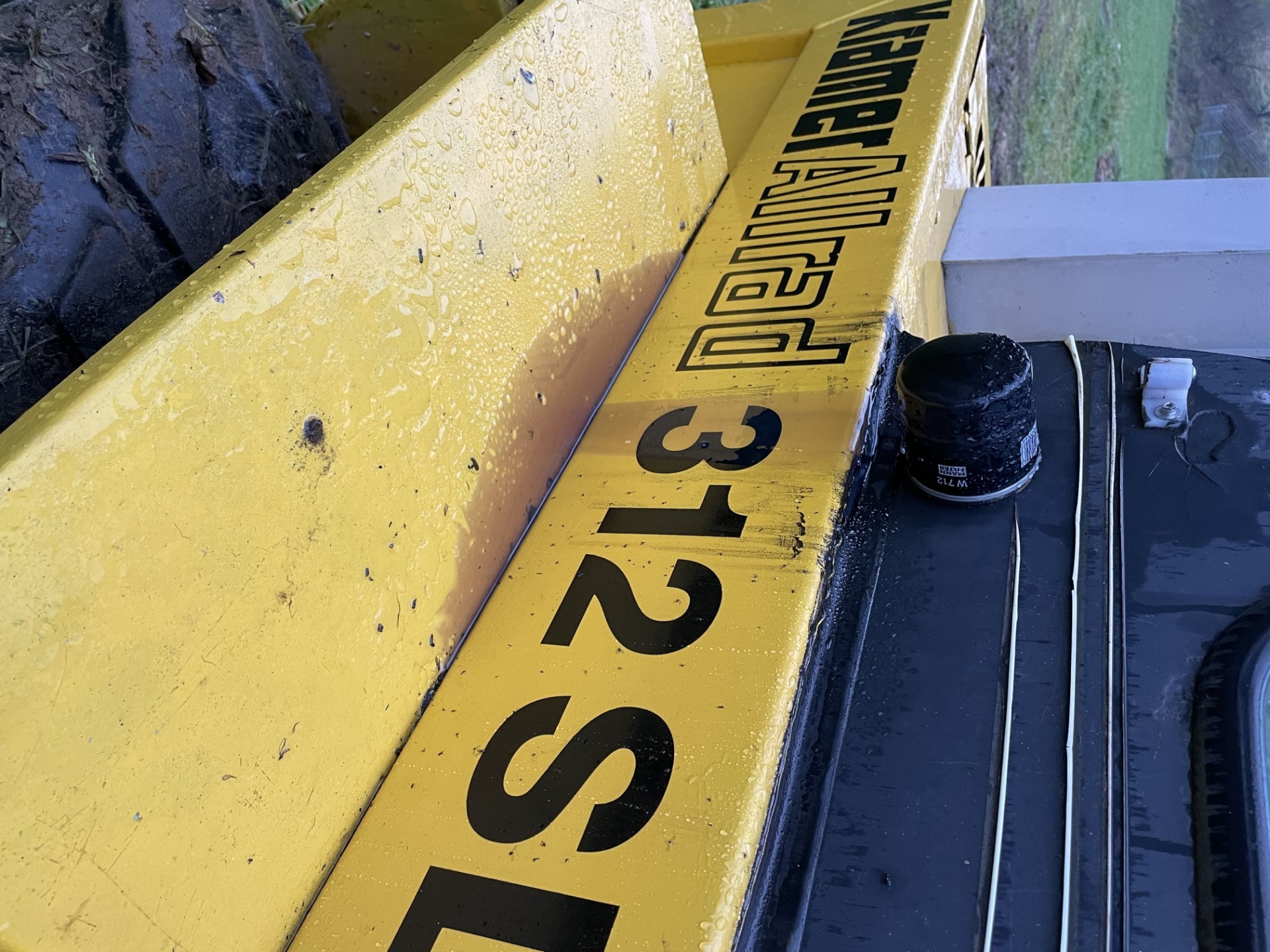

ich habe einen 312SL welcher Probleme beim ersten Start am Tag macht.
Er bewegt sich weder Vorwärts noch Rückwärts. Bleibt man auf dem GAS und lenkt wild hin und her kommt er langsam nach 5-10 Minuten und fährt.
Zusätzlich haut er das Hydrauliköl über den Entlüftungsfilter raus.
Stellt man das gute Stück dann ab kluckert es enorm.

Vor kurzem wurden alle Öle etc. gewechselt und entlüftet. Das Problem bestand aber auch schon vor dem Wechsel. (Zuviel Öl schließe ich aus!)
