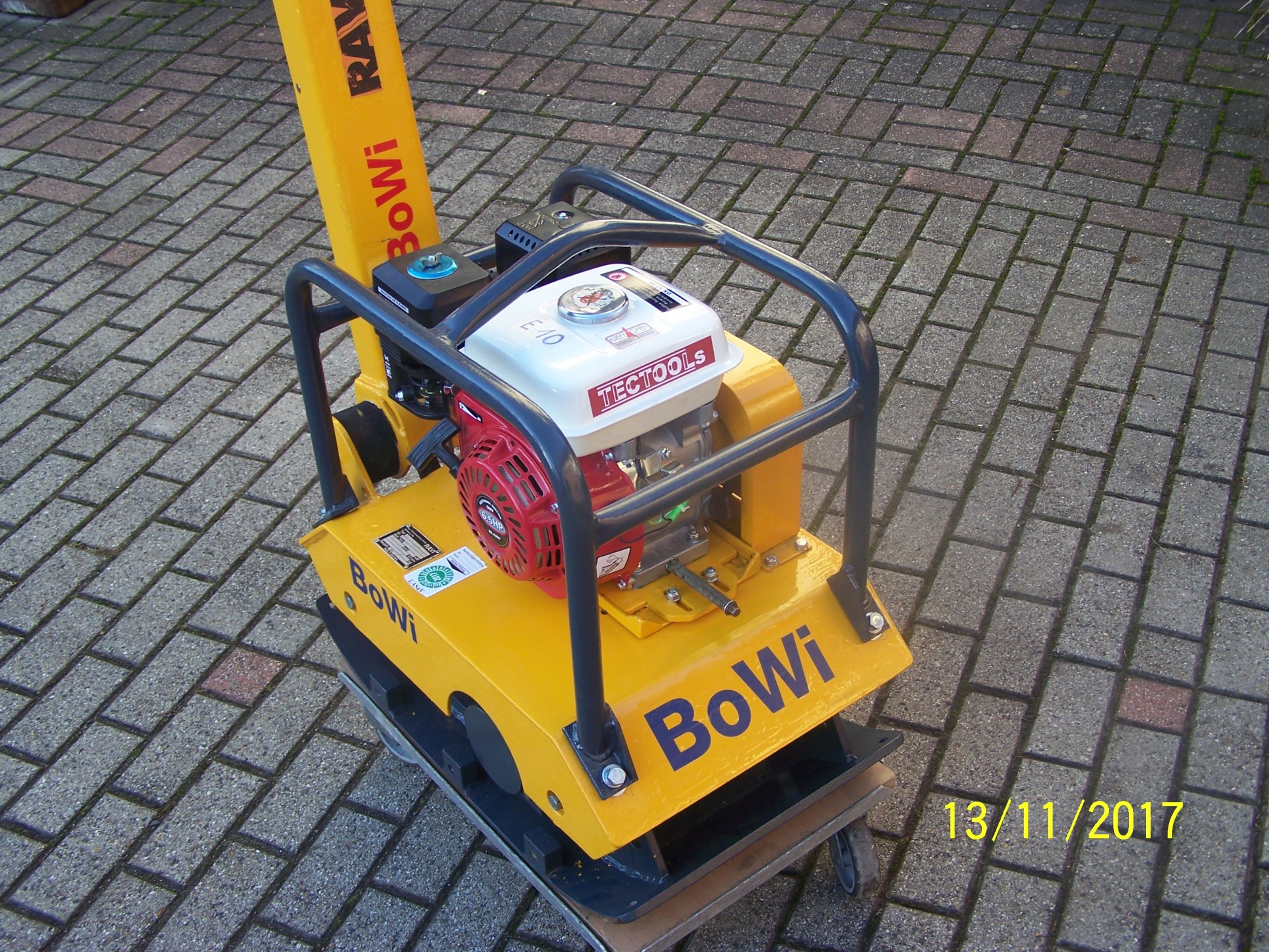

habe ein kleines Problem mit einer RAVI 170 kg Rüttelplatte - siehe Bilder.

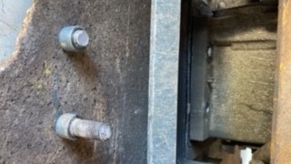

Der Motor läuft, der Erreger geht. Aber nach kurzer Zeit lösen sich die Schrauben des Erregers von der Grundplatte ab.                                                                                            Sie brechen - oder verlassen das Bohrloch. Damit löst sich der Erreger, beschädigt das Unterteil und teilweise die Gewinde.
Hat jedes Mal unweigerlich längere Reparaturen zur Folge.  In diesem Jahr 2022 bereits das vierte Mal.
Man denkt nun "kein Problem" Gewindefest (mittelfest) drauf, höhere Schraubengüte wählen, Zahnscheiben oder Federringe drauf und weg ist das Problem.                        Nach einem Jahr Versuchen sage ich: alles schon probiert, leider kein langfristiger Erfolg.
Die letzten vier Befestigungsschrauben sind M16 x 60mm, 12.9 Festigkeitsklasse - höhere kenn ich nicht.
Dazu habe ich 12mm Spannstifte vorne und hinten am Erreger verbohrt, gegen horizontales Verschieben.
Die Schrauben wurden mit 140NM angezogen.
Trotzdem flog mir der Erreger von der Grundplatte ab. Hatte etwa 1 Stunde gedauert und der Schaden war der Gleiche.
ICH HABE SO ETWAS NOCH NICHT ERLEBT UND BIN RATLOS.
Erläuterung: Die RAVI ist ein sehr solides Gerät. Der Motor ist ein etwas besserer Industriemotor extra für RP.
Der Erreger ist kein Originalteil von RAVI. Weil es für den Originalerreger keine Teile mehr gab, habe ich einen Lumag Erreger montiert (gleiche Montagebohrungen, für 160-200kg Platten). Der neue Erreger sitzt "press" in der Halterung für die Aufnahme des Oberteiles.                                                                                                                              Auch das Fixieren mit 10cm langen Schweißnähten vorne und hinten war erfolglos.
Könnte eine dünne Gummimatte zwischen dem Erreger und dem Unterteil abhelfen?
Danke für eine baldige Rückantwort und helfende Tipps. Gerne liefere ich noch mehr Bilder - bei Bedarf.
Gruß Tayfun
Was meinst wie lange die Gummimatte zwischen Erreger und Untermasse überlebt...
Deine Grundflächen sind anscheinend rostig und nicht plan..

RAVI steht für Ravensburger Vibrationstechnik aus Leipzig und ist urdeutsch.
Der Motor halt nicht. Weil diese Platte in der Anschaffung  3600 Euro kostet, möchte ich diese auch nicht verschrotten. Die Bodenplatte ist stärker ausgeführt, als z.B. die von Weber oder Wacker und zeigt bisher noch keine Abnutzung.
Das Problem habe ich beschrieben und ist nur die formschlüssige Verbindung des Erregers zur Bodenplatte.
