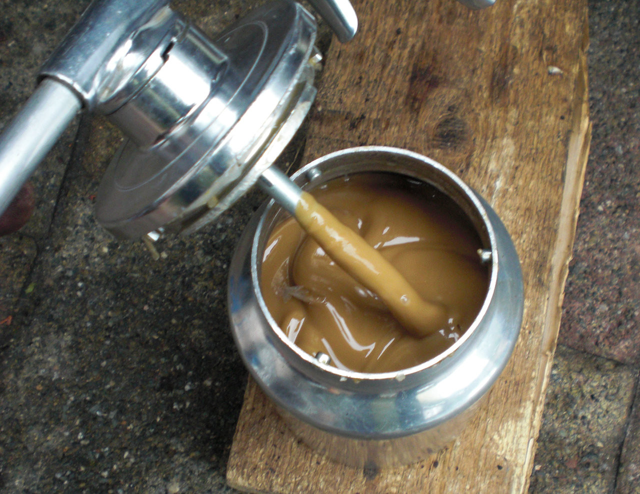

Fluid Film NAS... der Alubecher (so ne billige Öl-Spritzpistole, wie sie immer bei diesen Anfänger-Druckluftsets dabei ist) ist ideal - ich hab die komplette Spritzpistole zum Erhitzen auf so ne billige "Baumarkt-Werkstatt"-Kochplatte gestellt.

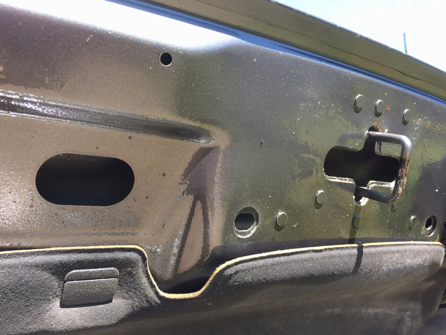

...der Unterboden noch trocken, also vor der Anwendung

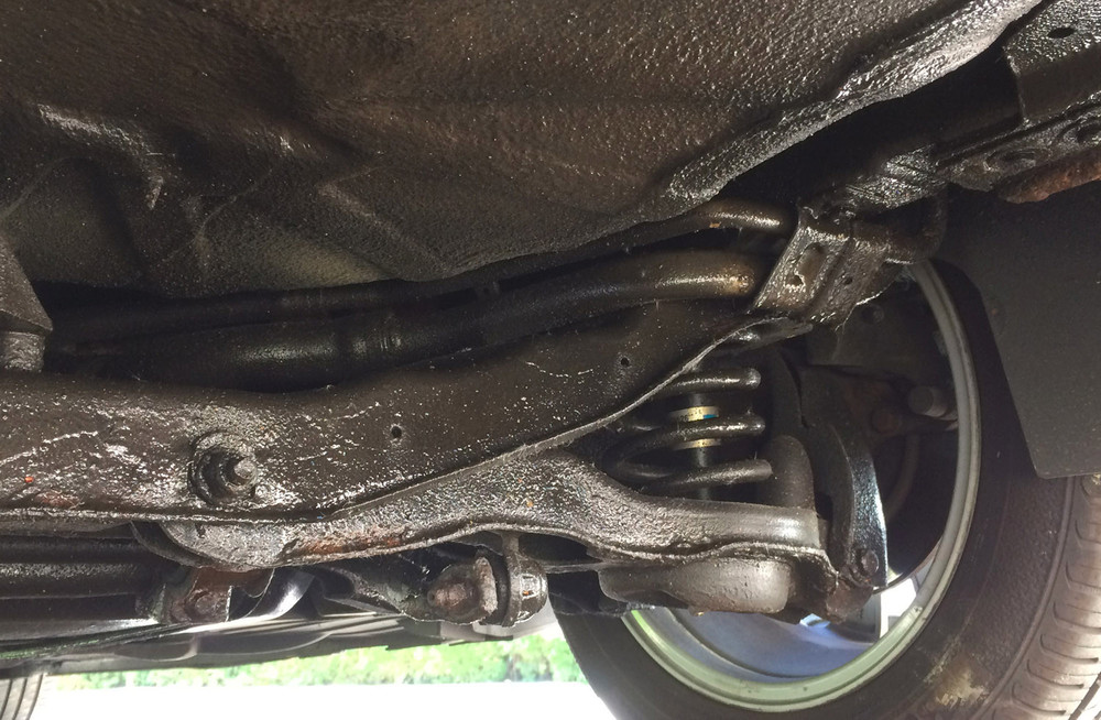

...so sah das Zeug kurz nach dem Auftragen aus
...und so nach ein paar Tagen Sommerhitze... bleibt kriechfähig, tropft aber nicht ab.

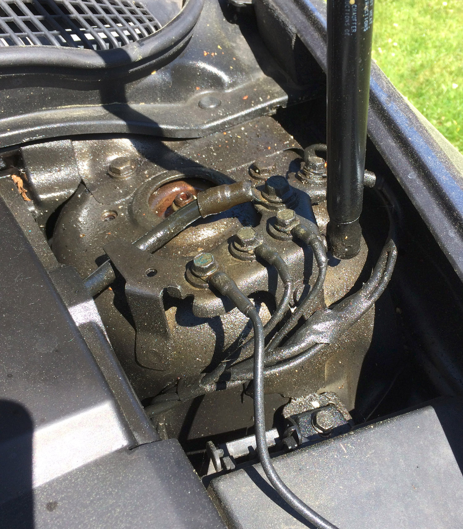

...hier hab in auch einmal im Motorraum die Bereiche Domlager, hinter die Kotflügel, Spritz-/Stirnwand, Unterseite Motorhaube etc. eingesprüht

Jawoll, das kenne ich auch. Genau so sieht das mir auch aus. Das Fluid ist etwas flüssiger/krichfähiger dafür schneller weg. Eine Kombi aus beiden wäre eine gute Wahl.

...von dem Zeug gibts unterschiedliche Konsistenzen... anfangs hab ich das ganz flüssige genommen a) wegen dem Verarbeiten... mitm Pinsel auftragen ist Mist, daher mit einer Druckluftpistole... und dazu hab ich erst das flüssigere genommen. Und b) da sowohl der Opel als auch der Volvo schon Rostansätze hatte und ich keine Lust hatte das erst vor dem Konservieren weg zu machen hab ich nach was gesucht das den Rost durch-/unterwandert und auch in Blechfälze kriecht... dazu erschien mir das dünnere FluidFilm am besten.
Weil das Zeug aber am Unterboden immer recht schnell weg war hab ich mal nen Kanister von dem dickeren Zeug bestellt... das mußte ich zwar zum Sprühen warm machen / erhitzen... ich hab mir so ne billige Kochplatte in die Werkstatt gestellt und die komplette Sprühpistole auch zwichendurch immer wieder draufgestellt, wenn das Zeug zu zähflüssig geworden ist und die Sprühleistung nachgelassen hat.
Das FluidFilm NAS hat sich eigentlich schon am Unterboden gehalten... aber ich hab halt nach dem Motto... viel hilft viel und wenn das Auto sowieso aufgebockt ist, kann man ja mal druntersprühen imemr wieder mal nachgelegt.
