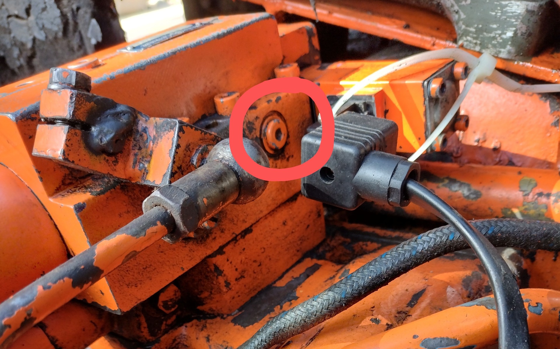

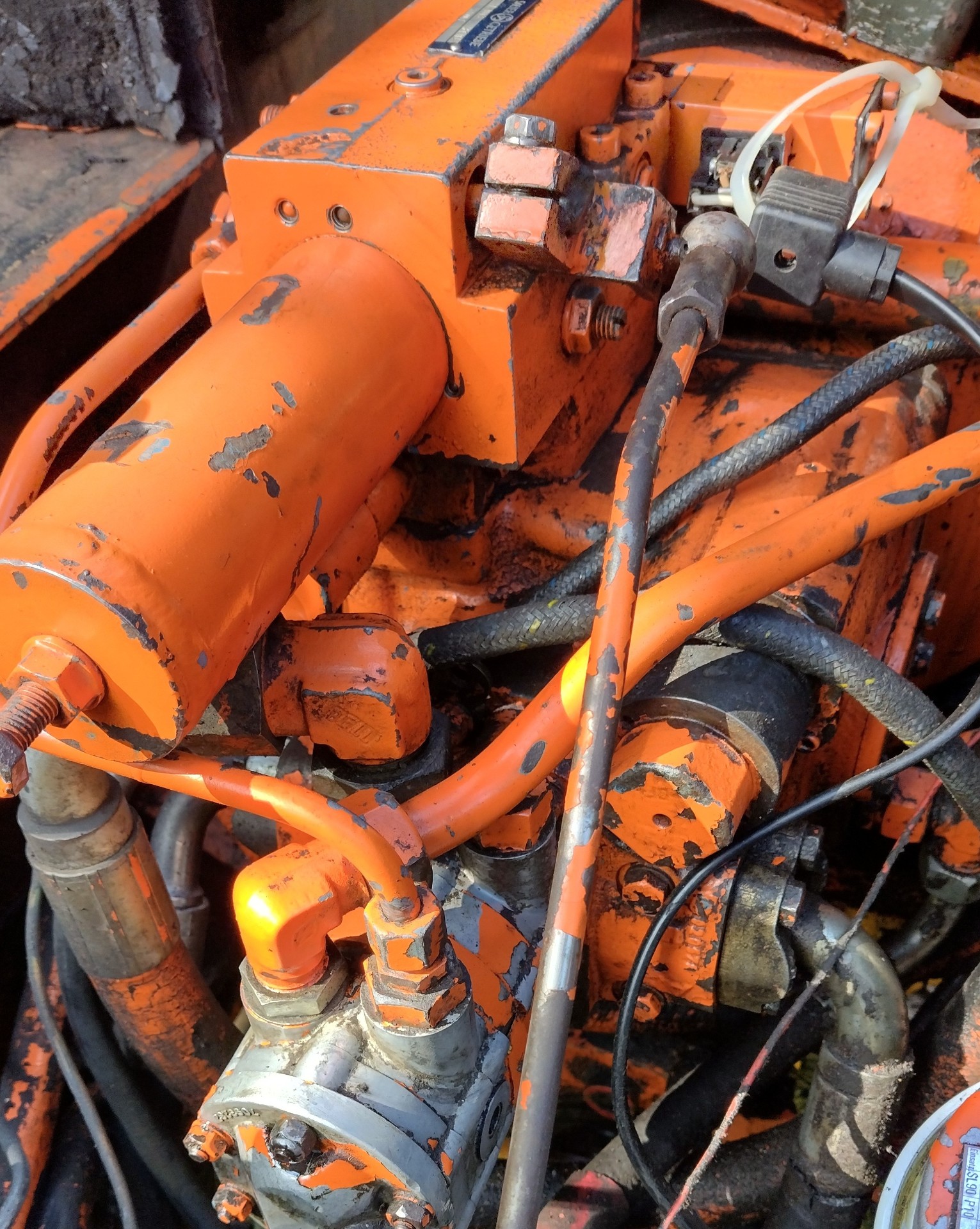

Dann zum druckprüfen habe ich aktuell nicht das richtige , aber bei laufendem Motor (Pumpe sollte fördern ) habe ich die Blinddeckel auf den Bildern rot eingekreist geöffnet , dort ist während des Betriebs kein Druck bzw es kommt kein öl heraus.
Das einzige was mir aufgefallen ist was im Bild grün eingekreist ist ist öl Verlust wo die Fahrautomatik auf die Pumpe aufgeschraubt ist dort entweicht nach abstellen und Wartedauer etwas öl.
Eben so könnte ich währenddes Betriebs den Hydraulikölfilter abschrauben es wurde kein öl gefördert.
Soweit für mich ersichtlich ist der Filter im rücklauf zum Tank ,
Saugleitung kommt unten vom Tank geht dann übern Ölkühler/Heizung zur Pumpe.
Könnte es sein dass durch Luft im System die Pumpe nicht richtig ansaugt ?
Oder ist dies so stark beschädigt das kein öl zur Zahnradspeise Pumpe gelang um öldruck in der Fahrautomatik zu erzeugen?
Es gibt keinerlei Geräusche bei Betrieb der Pumpe die auf einen verschleiß hinweisen würden.
