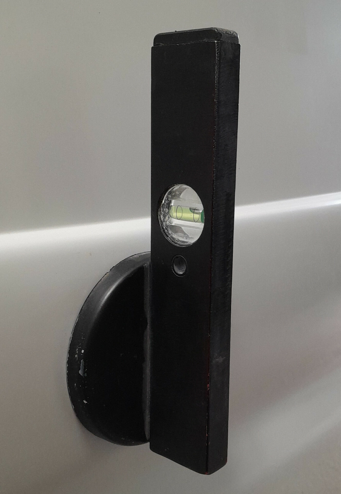

Ich hab mir vor einiger Zeit mal ein Stück alter Wasserwage an einen fetten Magneten von so einer früheren CB-Funk-Dachantenne geschraubt... das Teil an den Löffelstiel oder den Löffel gepappt und den ganz normalen Laserempfänger von einem unserer Hilti-Rotationslaser dran gemacht... Bagger war beim ersten Mal unser doch recht großer 8to. Hitachi und später auch mal der kleinere 5to. Kubota... das funktionierte eigentlich recht gut, beim kleineren Bagger wars sogar problemlos möglich aufm Display vom Empfänger nicht nur die Pfeile sondern auch die Zentimeterangaben von der Kabine aus abzulesen.
Und gerade bei einem noch kleineren Bagger würde ich da den normalen Laserempfänger für ausprobieren.
Ich hab mir das Teil in Reserve ins Firmenauto bzw. den LKW gelegt, falls halt mal keiner auf der Baustelle ist, der den Laser machen kann und ich keine Lust dazu hab ständig auszusteigen um selbst nachzumessen...
...hier, da ich grad keinen Bagger zur Hand hab mal an einen PKW gepappt... die Libelle ist da rein zufällig dran, war zufällig das Stück mit der Libelle von einer zerdengelten Wasserwaage und hat keine Bedeutung bzw. wird eigentlich nicht benötigt.

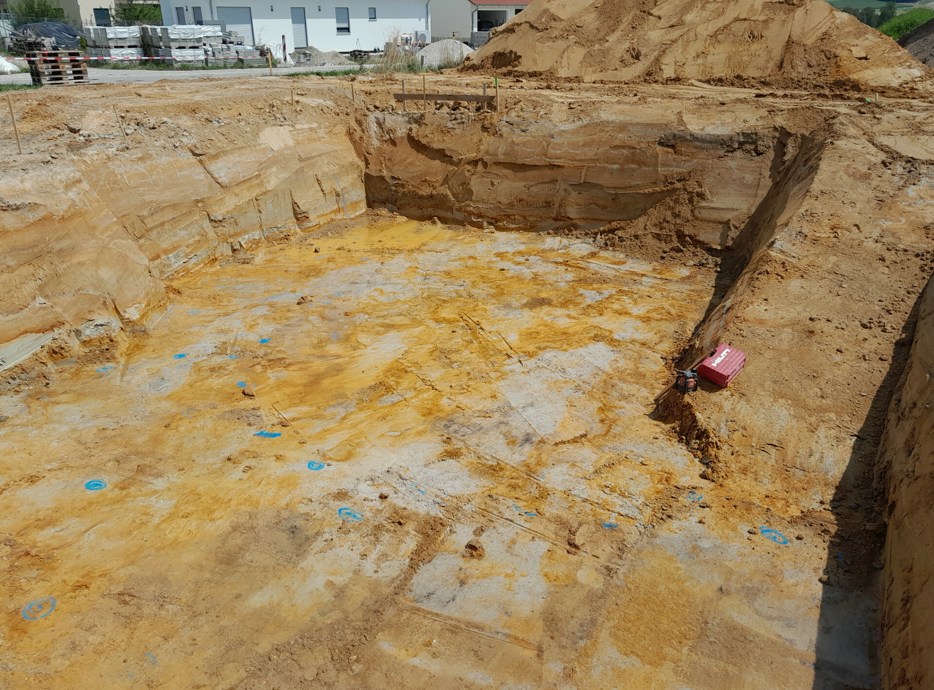

In so eine durchschnittliche Baugrube -ich sag mal- 10 x 10m + Böschung machen wir vielleicht so 10-20 Höhenpunkte rein und den Rest ziehen wir (20to. Mobil- oder 25to. Kettenbagger) nach den Punkten als Referenz nach Augenmaß auf +/- 3cm eher weniger raus.
Oder auch Gräben für Grundleitungen... die ziehen wir nach Augenmaß im Gefälle und wenns richtig gut läuft (vernünftiger Boden, optimale Verhältnisse), dann wird der Graben nicht einmal mehr gesondert nachkontrolliert, sondern die Abwasserrohre rein, Wasserwaage drauf... und in 90% der Fälle paßts.
Wenn man natürlich auf dem Auge total "blind" ist, dann wirds schon schwierig in dem Korridor von z.B. 10cm (+/-5cm) die unsere Hilti-Laser optisch als auch mit Pieptönen anzeigen zu bleiben... bzw. gibt der Empfänger genau auf Höhe +/- 0,0 (Toleranz 1 oder 2mm) nen Dauerton.
Ich würde mir -wenn ich allein bin- den Handempfänger selbst an unseren Kettenbagger dran machen... damit abziehen ist untopisch, aber z.B. den voll geöffneten Löffel mit der Schneide und senkrecht gestelltem Löffelstiel in den Graben absetzen um ohne auszusteigen mal grob nach der Höhe zu gucken sollte möglich sein.
Die letzte Baugrube hat unser Baggerfahrer an einem Tag zu knapp 3/4 ausgehoben... am nächsten Tag hatte er keine Zeit, da hab ich allein weitergemacht... da hab ich mir zum Ende des 1. Tages rund um das letzte Viertel ein paar Höhenpunkte reingemacht und am nächsten Tag den Rest per Augenmaß rausgezogen... wegen den paar m² wars mir zuviel Aufwand den Laserempfänger da an den Bagger zu basteln.
Da hab ich das erst am Ende mal kontrolliert -den Laser hab ich von unserem Polier auf der Baustelle ein paar Bauplätze weiter organisiert... weil eigentlich wollte ja der Chef rechtzeitig da sein um nach der Höhe zu gucken... aber bis er da war, war ich schon fertig.
