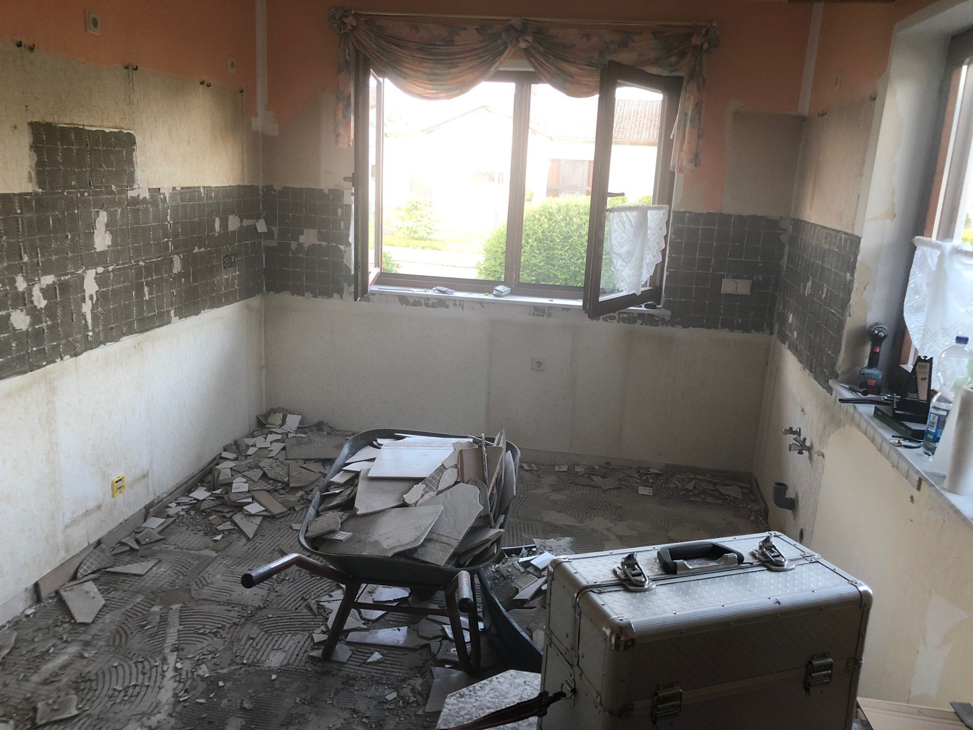

Wir sind gerade dabei, unser Erdgeschoss zu renovieren (ca. 80 m² Fliesen).
Die Fliesen haben wir in der Küche schon entfernt. An den meisten Stellen klebt der Fliesenkleber noch auf dem Boden. Nur an machen Stellen ist kein Fliesenkleber, sondern der Estrich zu sehen. Wenn Estrich zu sehen ist, sieht dieser super aus.

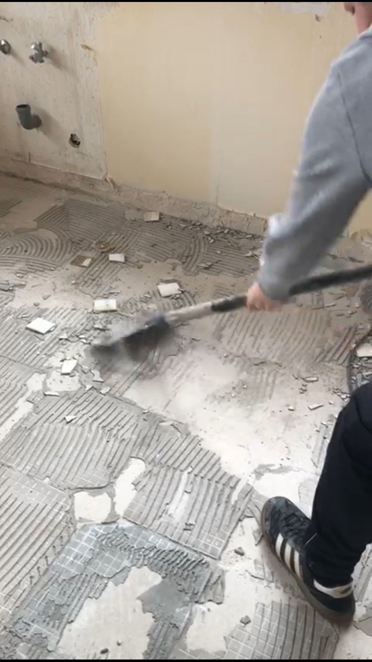

Der Handschaber auf dem Bild ist leider keine Lösung für 80m² Fläche.
