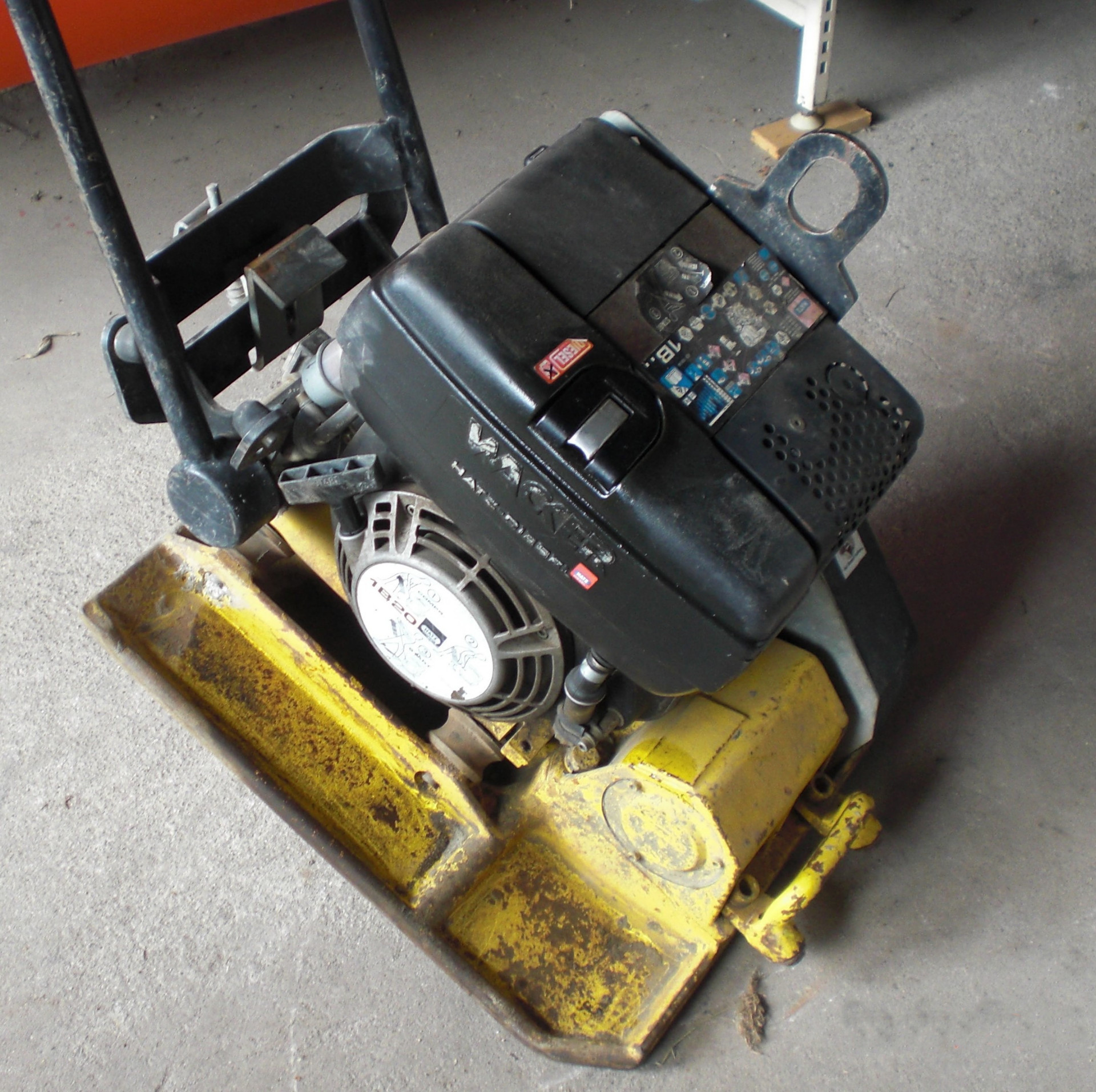

Hallo Zusammen,
ich hoffe ihr habt einen Tipp für mich. Unsere Rüttelplatte Zipper mit Seilzug springt nicht mehr an. Zündkerze ist getauscht, Benzin, Öl geprüft, Tank, Filter gereinigt, aber scheinbar kommt das Benzin nicht an, da die Kerze trocken ist…
was kann ich noch probieren???
VG Max
Hast du Unterdruck auf dem Tank ?
ansonst würde ich den weg des Sprites nachverfolgen...... Vergaser ? was ist da drauf Honda GX oder billigzeug aus Fernost

...ich wollte schon schreiben... wenn kein Griff dran ist, dann einen dranschweißen zum Wegschmeißen.
Ich hab mir halt vor einigen Jahren mal eine gebrauchte Wacker DPU 1850 gekauft... damals inklu. der Gummimatte zum Pflaster abrütteln 900,- €... von einem Landschaftsbauer, der seinen Betrieb eingestellt hat und die Platte nur noch rumstehen hatte.
Stand die länger? Dann ist wahrscheinlich der Vergaser verharzt..
