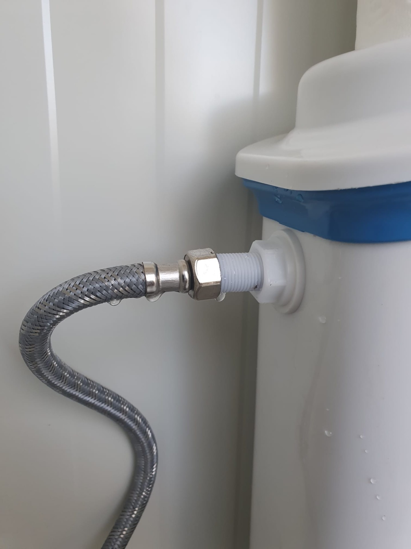

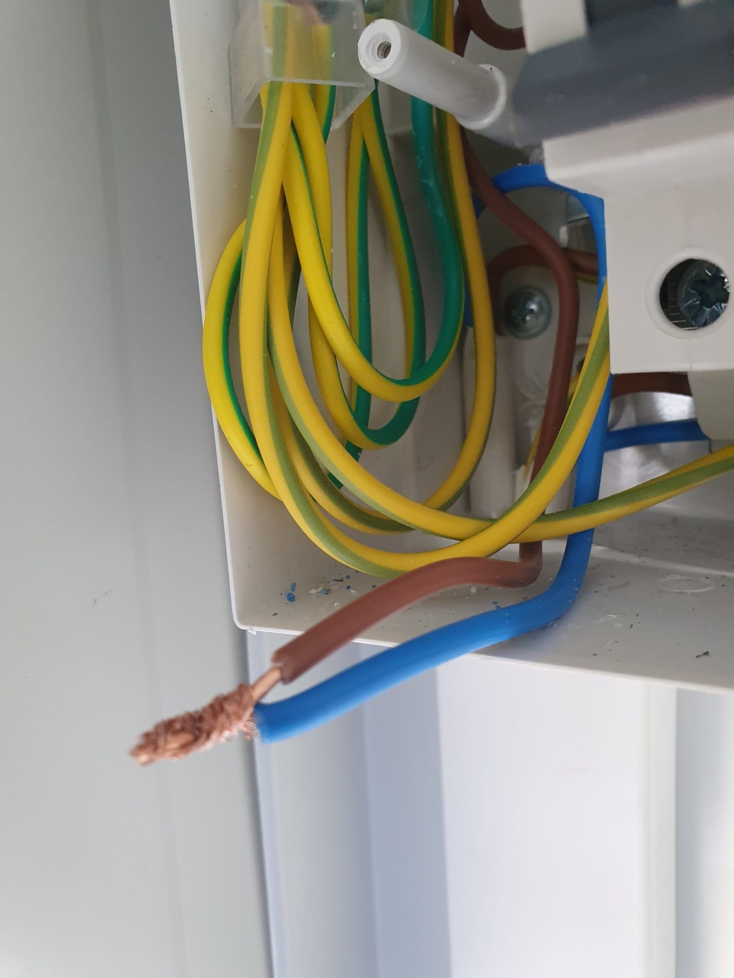

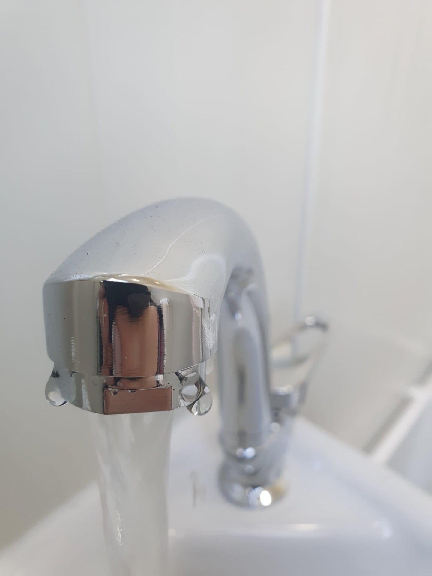

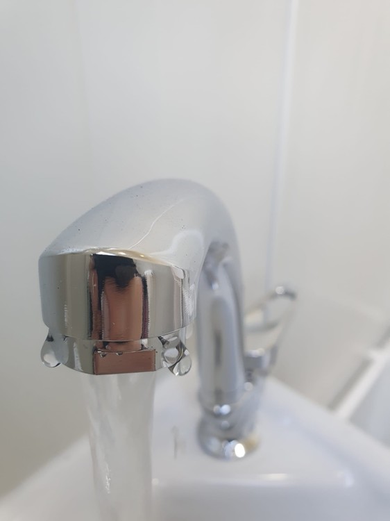

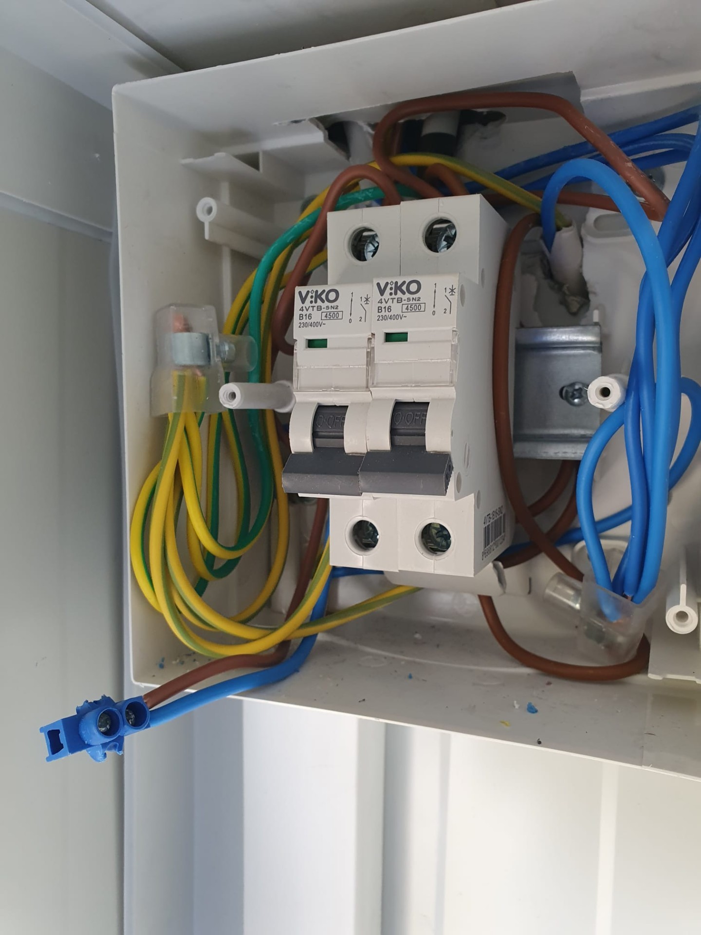

Nachdem der Container geliefert wurde, war die Freude nur von kurzer Dauer. Der Fahrer konnte weder Deutsch noch Englisch. Der Container wies und weist noch immer deutliche Mängel auf:
- Türen schief
- Wasserhahn defekt
- Spülkasten defekt
- Türrahmen lose
- Verkabelung löst stetig den FI

Jetzt mal abgesehen von der "Verklemmung" das entspricht sowieso keiner Norm so. Die Automaten kann man sich Sparen, weil das eh irgendwo mittels Schuko oder CEE angesteckt werden muss.
Automaten in Reihe lösen nicht selektiv aus.
Die Baufirmen was ich kenne, kaufen das ohne Verkabelung und lassen es bei einem Elektriker ihres Vertrauens, mit dem sie eh ständig zusammenarbeiten Vernünftig für ein Trinkgeld machen. Mehr wie ein Licht und eine Steckdose für eine Heizung muss da eh nicht rein.
