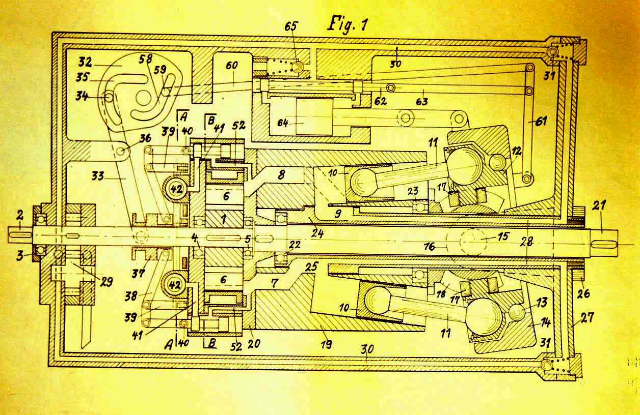

In den 60er Jahren baute er einen eigen hydrostatischen Antrieb wie man ihn heute kennt als Axialkolbenpumpe mit verstellbarem Schwenkjoch um hohe Wirkungsgrade herauszuholen.

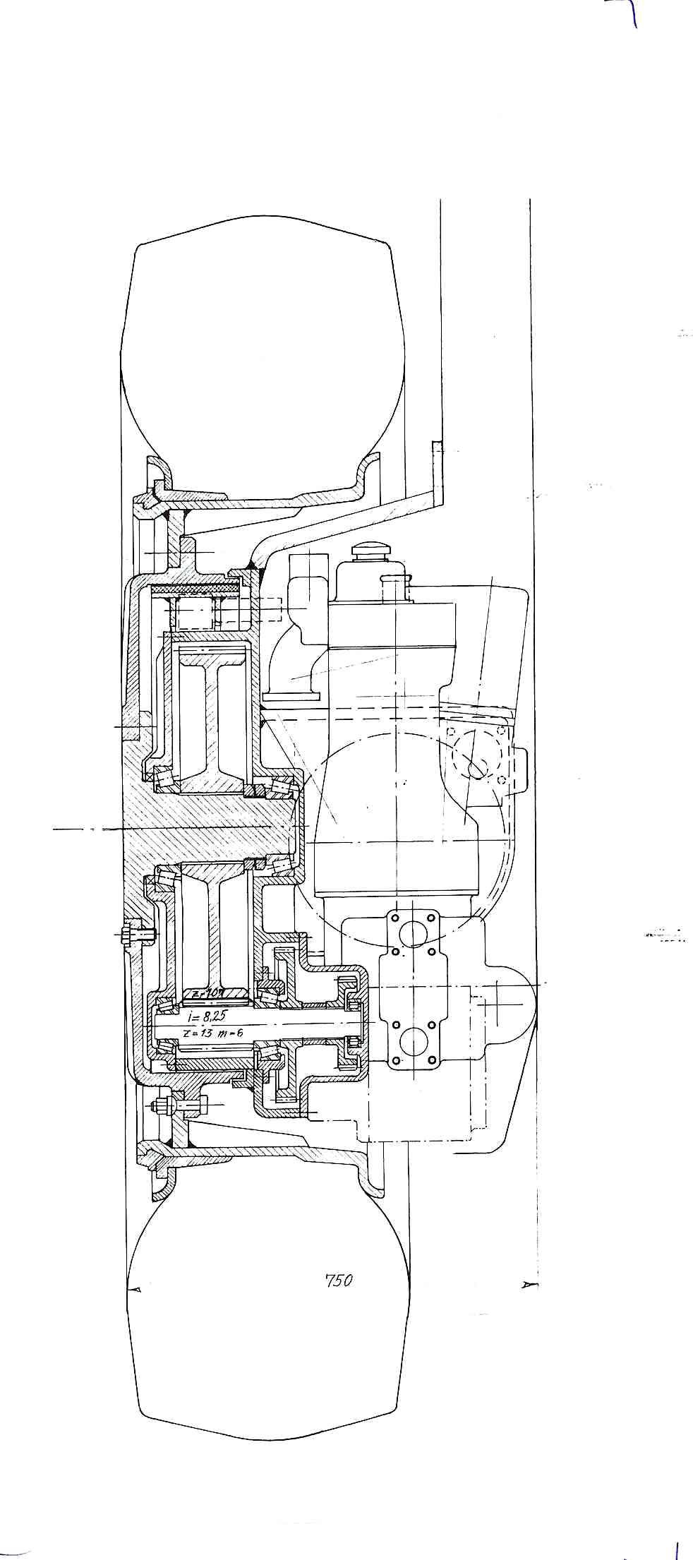

Immer grösser wurden die Projekte zum glück konnte ich von diesem genialen Konstrukteur das gesamte Archiv übernehmen und habe vor kurzem diese Zeichnungen gefunden.
Ein Antrieb für Grossdumper. Das Rad mit eingebautem Dieselmotor und Hydropumpe sowie Antriebsmotor. Raddurchmesser ca. 2,5 Meter

Hydromotoren und Getriebe So sollte die Radnabe aussehen

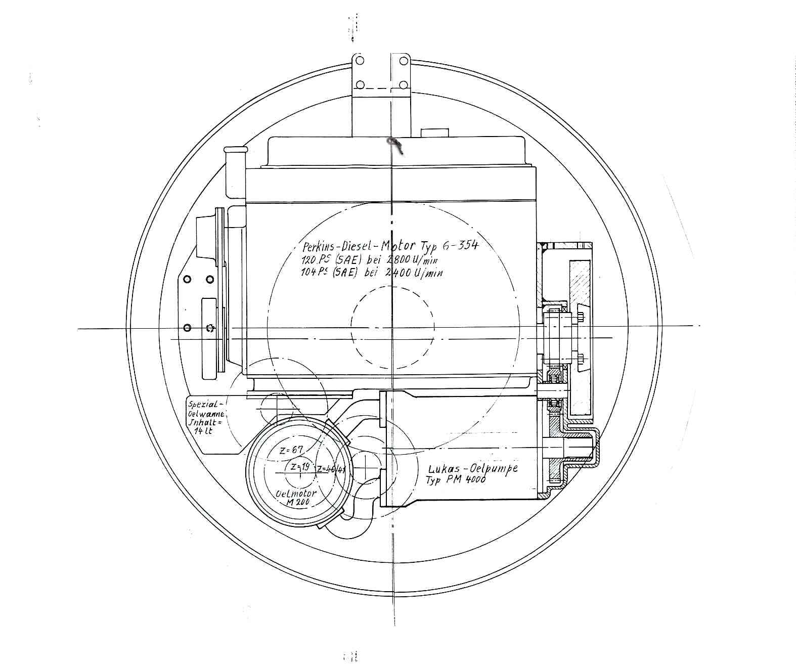

Ein 6 Zylinder Perkins Motor mit Lucas Hydro Pumpe
Den hydrostaten Motor konstruierte Josef Köpfli selbst Typ M 200
er gründete zusammen mit einem Freund die Firma Rollstar welche heute noch langsamlaufende hydraulikmotoren produziert und diese überall dorthin verkauft wo grosse Kräfte angetrieben werden müssen. ( Bohrtürme, Bohrlafetten, etc.)

Eine Planzeichnung von 1960 eines hydrostatischen Motors , gut sichtbar das Schwenkjoch zur Ansteuerung der Hubmenge der Axialkolbenpumpe

Interessant das es Dir gelungen ist das Archiv zu bekommen.
Immerhin realisiert Liebherr ja nun den Hydrostaten beim Dumper.
Welche Vorteile sollte aber der Einbau des Motors in der Nabe bringen?
Folgerichtig müssten dann doch mindestens 4 Motoren verbaut werden, wobei ich mir die Synchronisation und Ansteuerung schwierig vorstelle, insbesondere da in den 60er Jahren an vernetzende Bus-Systeme wohl noch nicht zu denken war.
