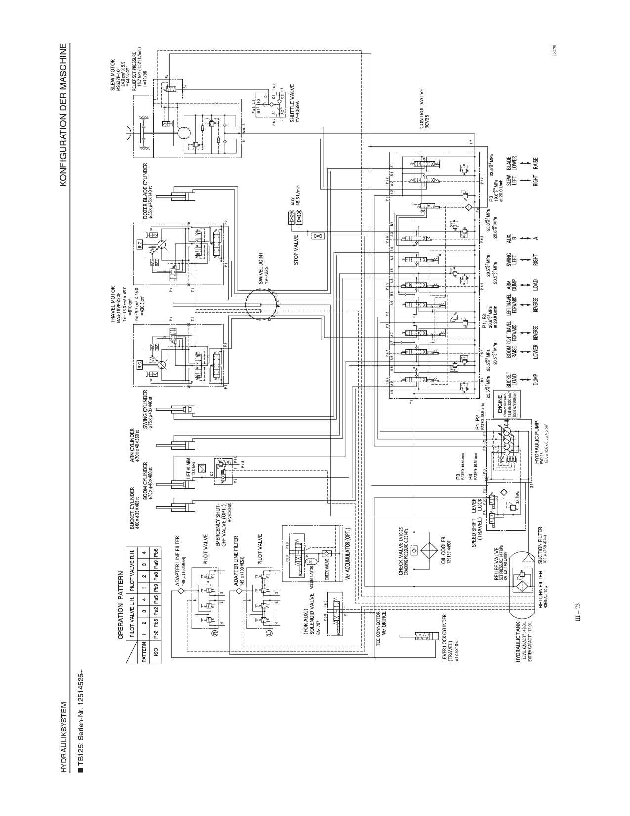

Ich habe ein Problem an og. Bagger. Sobald ich den Schwenklöffel in Richtung a oder b betätige "belastet" die Bewegung den Motor so stark dass dieser sehr stark
"in die Knie" gezwungen wird.
Der Löffel ist ein recht neuer HENLE 1.20m.
Anbei der Hydraulikplan des Baggers

Hallo,
entweder Lasthalteventil, weil beide Richtungen, oder ich verwende gerne Düsen, so dass die Bewegungen langsam gehen, die Dinger
verbaue ich gerne in die Einschraubverschraubung am Zylinder, man muß beide Seiten kontrollieren.

vor 2 Stunden, sallo76 schrieb:
meinst Du das Lasthalteventil vom Schwenklöffel???
Hallo,
Bingo, wir reden doch vom Schwenklöffel.
