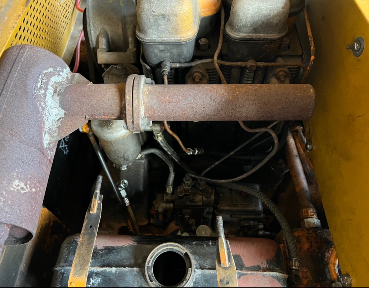

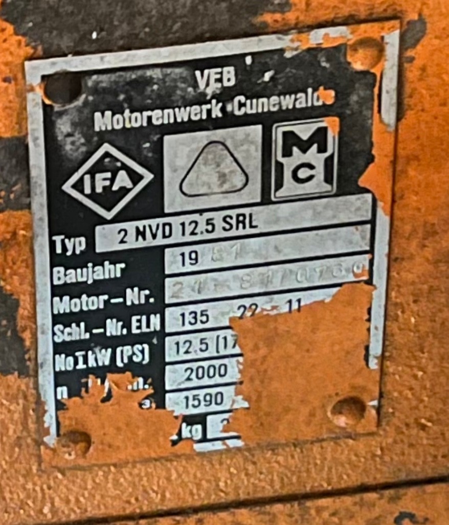

Ich suche doch tatsächlich den Ölfilter vom oben genannten Gabelstapler. Kennt sich jemand mit dem Motor aus und kann mir sagen was für ein Filter verbaut ist, ob normaler Filter oder Rotationsfilter. Und wo sitzt der?

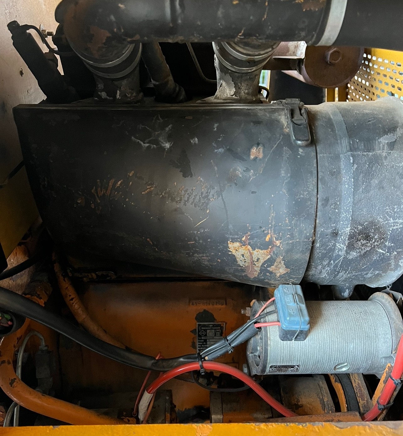

Hallo, also der Filter ist ein Siebscheibenfilter und er müßte sich auf der Riemenscheibenseite unten befinden, es ist ein kleiner viereckiger Deckel mit einer Mutter in der Mitte, die die Siebscheiben im Inneren zusammenhält.
