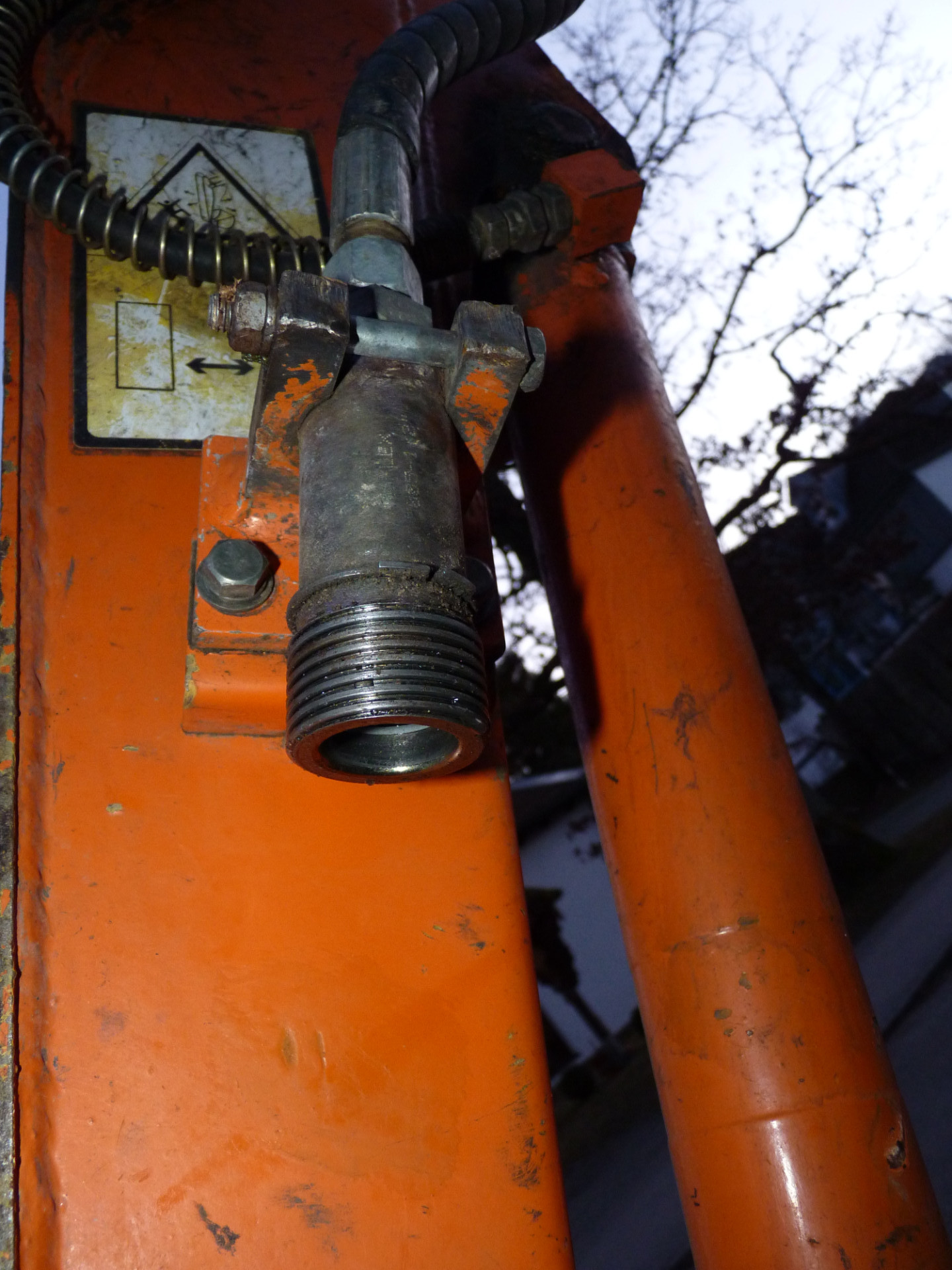

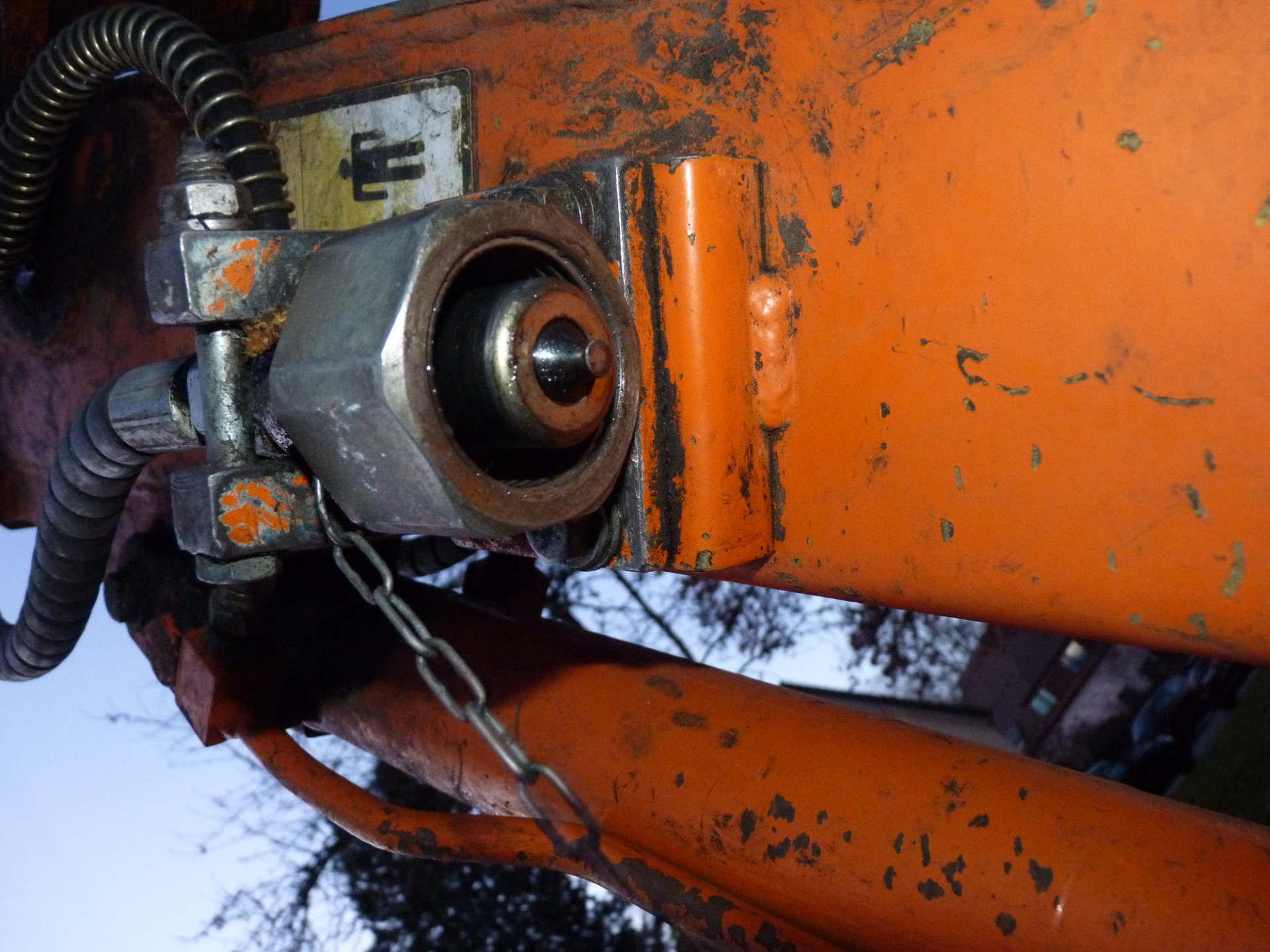

am EX 17-2B habe ich diese Anschlüsse für Schalengreifer, Hammer oÄ..
lässt sich aufgrund der Anschlüsse, einmal Außengewinde einmal Innengewinde, sagen ob es doppelt- oder einfachwirkend (Hammer) ist?
Danke
Franz
Nein, mit dem Gewinde hat das nichts zu tun. Einer der Schläuche sollte direkt in den Tank gehen bzw nach dem Umschaltventil. Rücklauf Hammer muss drucklos sein.
