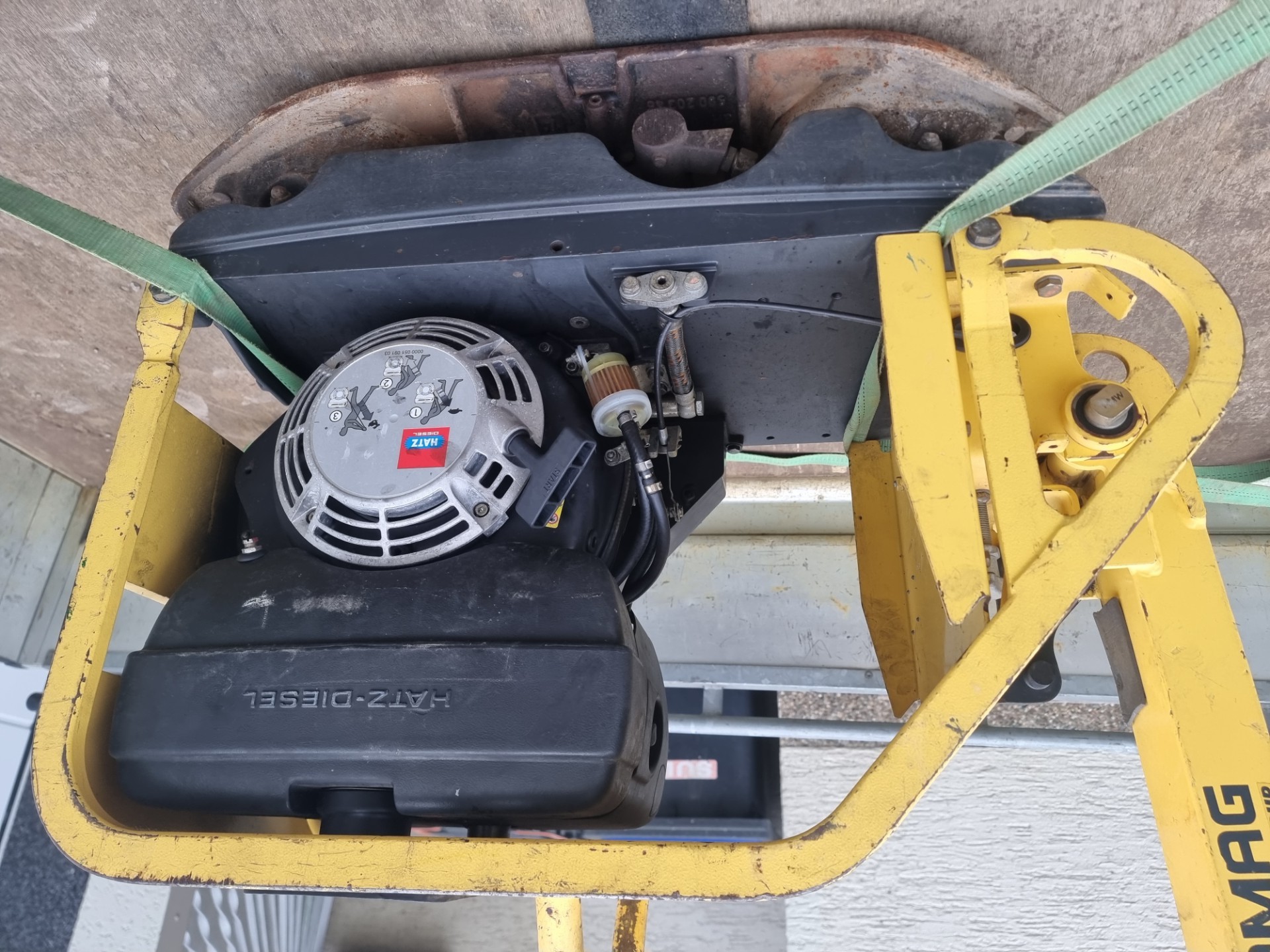

Ohhh. Leider keine benachrichtigung zu Beiträgen bekommen. Also anschraubverbreiterungen sind nicht vorgesehen.... Anbei ein bild...  Weiterhin habe ich das problem, das wenn der motor warm wird, er leistung verliert. Genauso wenn man auf der stelle oder nur sehr langsam fahren will...  Liegt das eventuell an einer verschlissenen Einspritzpumpe? Dieses lese ich immer wieder.
