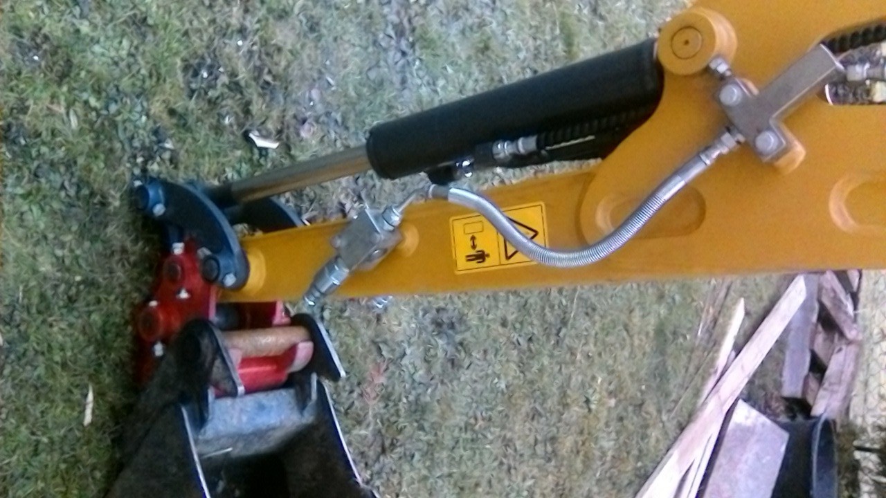

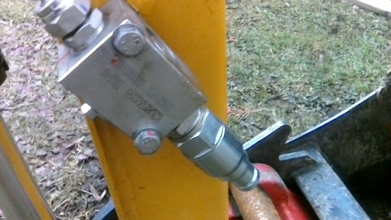

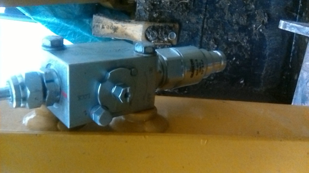

an meinem Minibagger habe ich ein Bauteil an der Hammerverohrung. Zwischen schlauch und Schnellkupplung ist ein Bauteil das ausschaut wie ein Absperrventil.
Da ich die Schnellkupplung gerne etwas weiter oben am Arm montieren will, ist sie Frage was das genau ist. Dann kann ich entscheiden ob ich es ausbaue oder nicht. Die Bagger mit denen ich sonst gearbeitet habe, hatten sowas nicht verbaut.
Danke,
Grüße
Ist ein Absperrventil. Setz doch den ganzen Block weiter nach oben. Ist doch schneller gemacht, als nen neuen Halter zu bauen wo die Schottverschraubung rein passt.
Danke.
das hab auch auch vor. Falls die Schnellkupplung dann trotzdem dem Baggerdaumen im Weg steht, fliegt das Absperrventil raus und die Schnellkupplung kommt direkt oben an das T-Stück.
Grüße
Ich denke einen ganz bestimmten Sinn hat es nicht. Aber ist doch gut welche dran zu haben, man könnte sie auch als Durchflussminderer einsetzen wenn  die Schwenkschaufel zu zackig arbeitet
