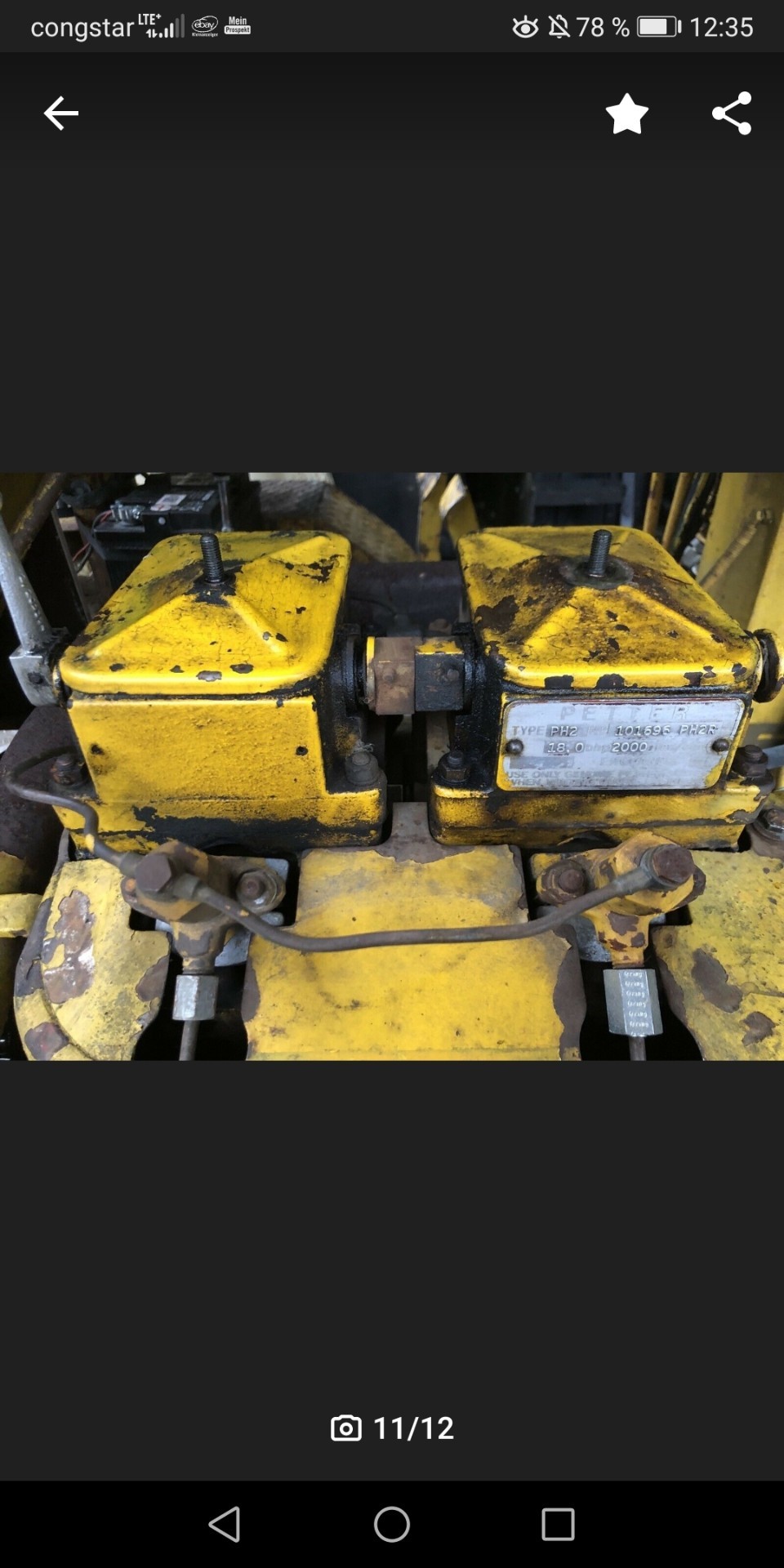

Hallo. ich habe einen Dumper bekommen mit einem Petter PH2 Motor.
Der Hebel für die Dekompression beider Zylinder ist verbunden (siehe Bild) und nicht so wie bei anderen PH2 Motoren wo jeder einzeln zuschaltbar ist.
Wenn ich die Verbindung trenne so das zuerst der erste Zylinder läuft und am 2ten Zylinder einen Hebel anbringe zum Zuschalten startet der dann leichter?
Gibt es sonst welche Tricks oder kann man wenn es minusgrade hat noch was umlegen oder so.
Ab 3 Grad rum macht das drehen schon ordentlich mühe.
Ich danke schon mal für eure Hilfe
