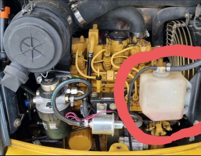

Guten Tag kann mir einer sagen was das ist cat 301.8 motorraum
Das ist der Ausgleichsbehälter für die Kühlflüssigkeit. Am besten Du besorgst Dir ein Handbuch. Da stehen neben der Wartung viele nützliche Sachen drin.
Danke dir! Ist es normal das da keine Flüssigkeit drin is? Danke nochmal
Normal ist das nicht, kann aber schon mal vorkommen, dass mit der Zeit was verschwindet. Am besten auffüllen bis MAX und auch mal in den Kühler schauen und sehen ob der Stand so bleibt.
