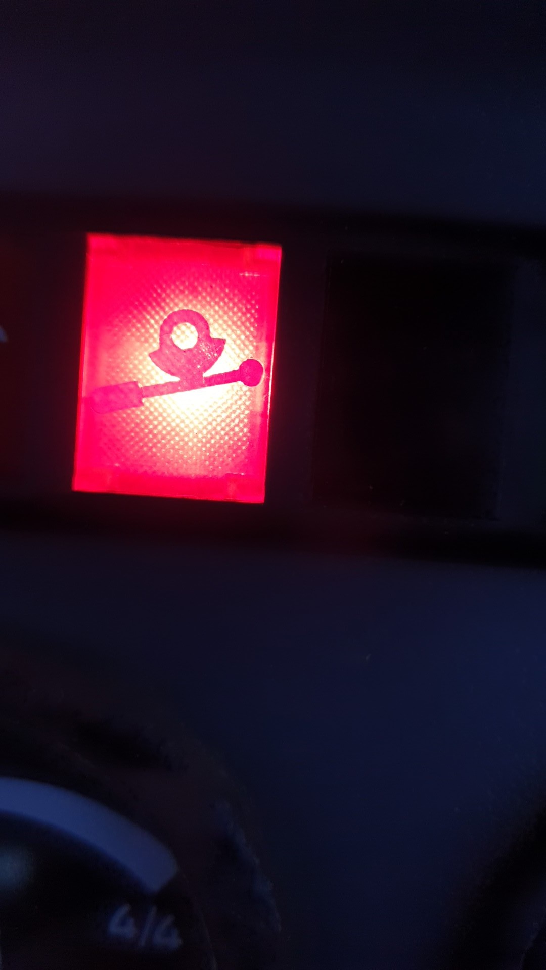

Ich habe mir für meine Bauphase einen Zettelmeyer zugelegt, eine sehr schöne Maschine. Habe auch schon einige Kleinigkeiten gemacht.
Nun will ich mich um die Bremsanlage kümmern, leider geht hier garnichts. Die folgende Lampe ist am leuchten. Weder das Bremspedal noch die Handbremse funktioniert.  Ich weiß nicht wo und wie ich hier anfangen soll?
Höre gerne Eure Tipps und Tricks dazu.
Mfg W.Hofmann
Hallo WHoffmann
Am Handbremshebel ist ein Microschalter, überbrüfe diesen,
Handbremsseil auf Gangbarkeit überbrüfen, Handbremsdrommel findest du an der Hinterachse,
Bremsbeläge an der Handbremse überprüfen und gegebenen falls einstellen , oder erneuern, Fußbremse ebenfalls
Fußbremspedal auch überprüfen und einstellen
gruß Ulla
