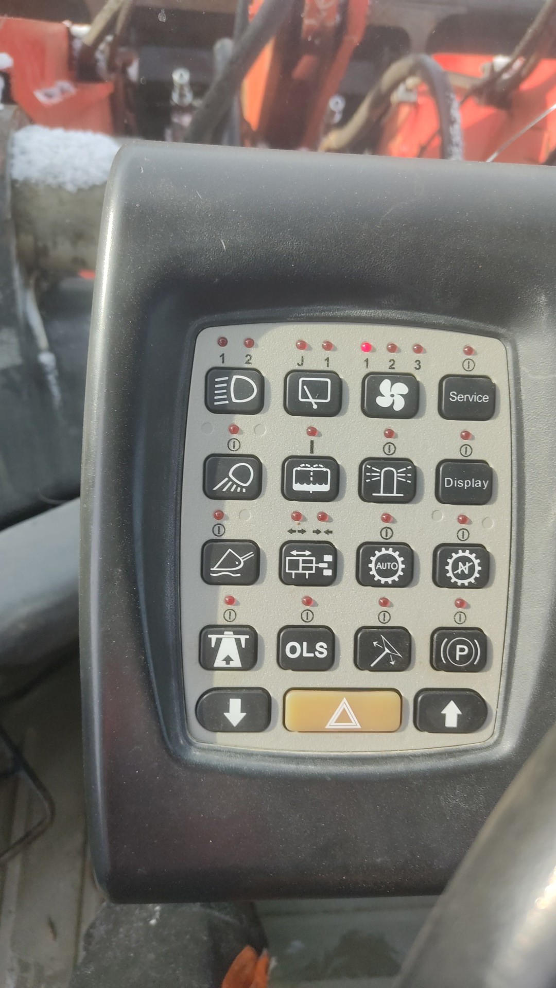

Ich habe einen O&K L15.5 Radlader.
Wie lösche ich da einen Fehler? Welche Tastenkombination?
Danke.
Das geht über die Tastatur nicht,entweder mit PMS-Tester Fehler löschen,sofern nicht mehr aktiv oder Fehler beheben.
Es werden nur aktive Fehler angezeigt,welche wo behoben sind,sind zwar im Speicher,aber nicht im Display.
Welcher Fehler wird angezeigt?
