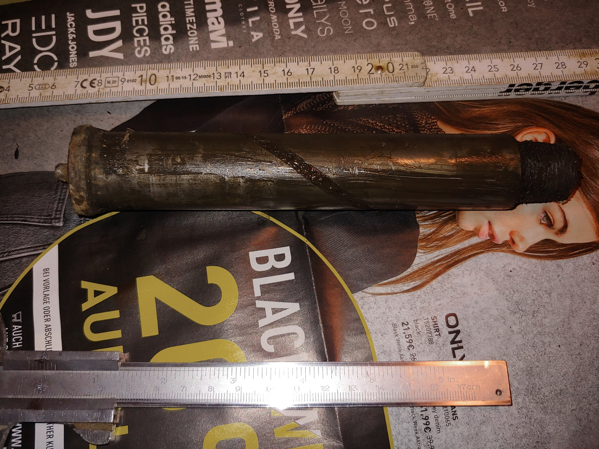

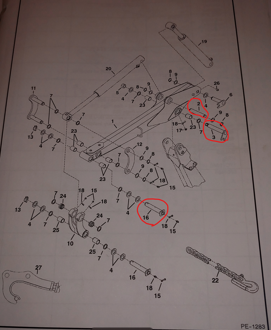

bei meinem Bobcat 322 hat sich eine Mutter eines Bolzens gelöst und im Aushub verschwunden. Laut Teilehandbuch habe ich gesehen, dass es für den Arm 3 unterschiedliche Bolzen gibt:
Teil 2: Bolzen wird mit einem Spannring befestigt
Teil 3: Bolzen wird mit einer Mutter befestigt
Teil 16: Bolzen wird mit einem Splint befestigt
D.h., Teil 2 und 16 könnte man fälschlicherweise nicht so arg festziehen, dass sich die Argmbewegung nicht einschränkt.
Bei mir am Bagger ist aber eine Bolzen mit einer inneren Kerbung + Mutterbefestigung verbaut.
Kann ich hier problemlos das gleiche Teil bestellen und verbauen?
